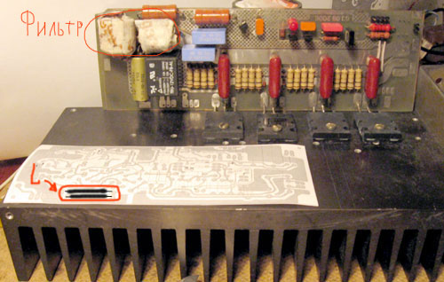

    Прочитал в ветке про сверхлинейный усилитель С.Агеева о малоэфективности экранирования от магнитных наводок, а у меня из-за корпуса получается выходной фильтр близко к входу усилка. Я планировал разделить платы толстой металической плитой, а выходит это мало поможет? Может лучше в таком случае в фильтре оставить одну индуктивность, ту которая будет перпендикулярна катушке в УН?
    Расстояние между L1 и L2, L3 здесь достаточно большое - паразитная обратная связь будет очень незначительной. Не очень хорошо то, что L2, L3 расположены близко к выходному каскаду - могут увеличиться искажения на ВЧ из-за ЭДС, наводимой в катушках пульсирующими токами его половинок.

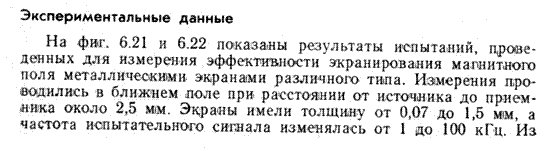

    По поводу эффективности экранирования магнитного поля во вложении две странички из книги Г. Отта "Методы подавления шумов и помех в электронных системах".
    Леонид, а L2 и L3 тоже желательно было расположить П образно, как в УН? И какое минимальное растояние желательно сделать от дорожек питания до L2,3?

    L2, L3 лучше перпендикулярно, и подальше от цепей с пульсирующим током.
    Это бесполезно - у них габариты большие по сравнению с расстоянием до проводников выходного каскада.
    Зависит от разводки коллекторных и эмиттерных цепей выходных транзисторов. Определить его можно экспериментально по влиянию расположения L2, L3 на искажения в области ВЧ. Для исключения этих дополнительных наведенных искажений лучше было бы собрать выходной фильтр на отдельной печатной платке и расположить ее на максимально возможном по конструктиву расстоянии от выходного каскада.

    Если расположить катушки на таком растоянии и закрыть их отдельным экраном, то при такой разводке силовых цепей большой будет уровень наводки? И еще при такой разводке, выходные фильтры двух каналов окажутся рядом, примерно 3см. что по моему тоже не очень хорошо. К сожалению корпус небольшой и место для отдельной платы фильтра просто нет.
    Без проверки трудно сказать. По виду платы ситуация изменилась незначительно.
    Ухудшится очень незначительно разделение между каналами на высоких частотах, но отрицательно на работу усилителя это не повлияет.
