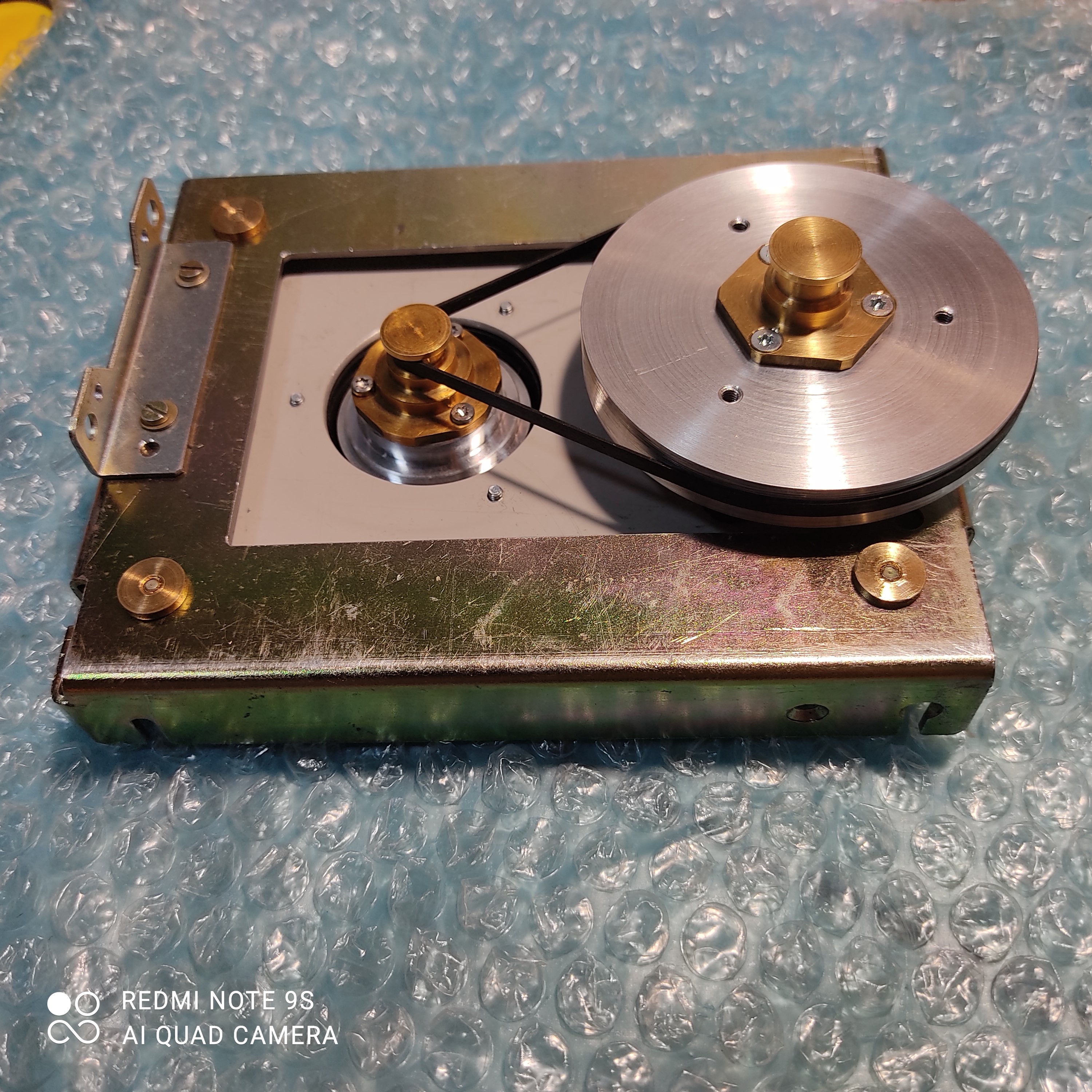

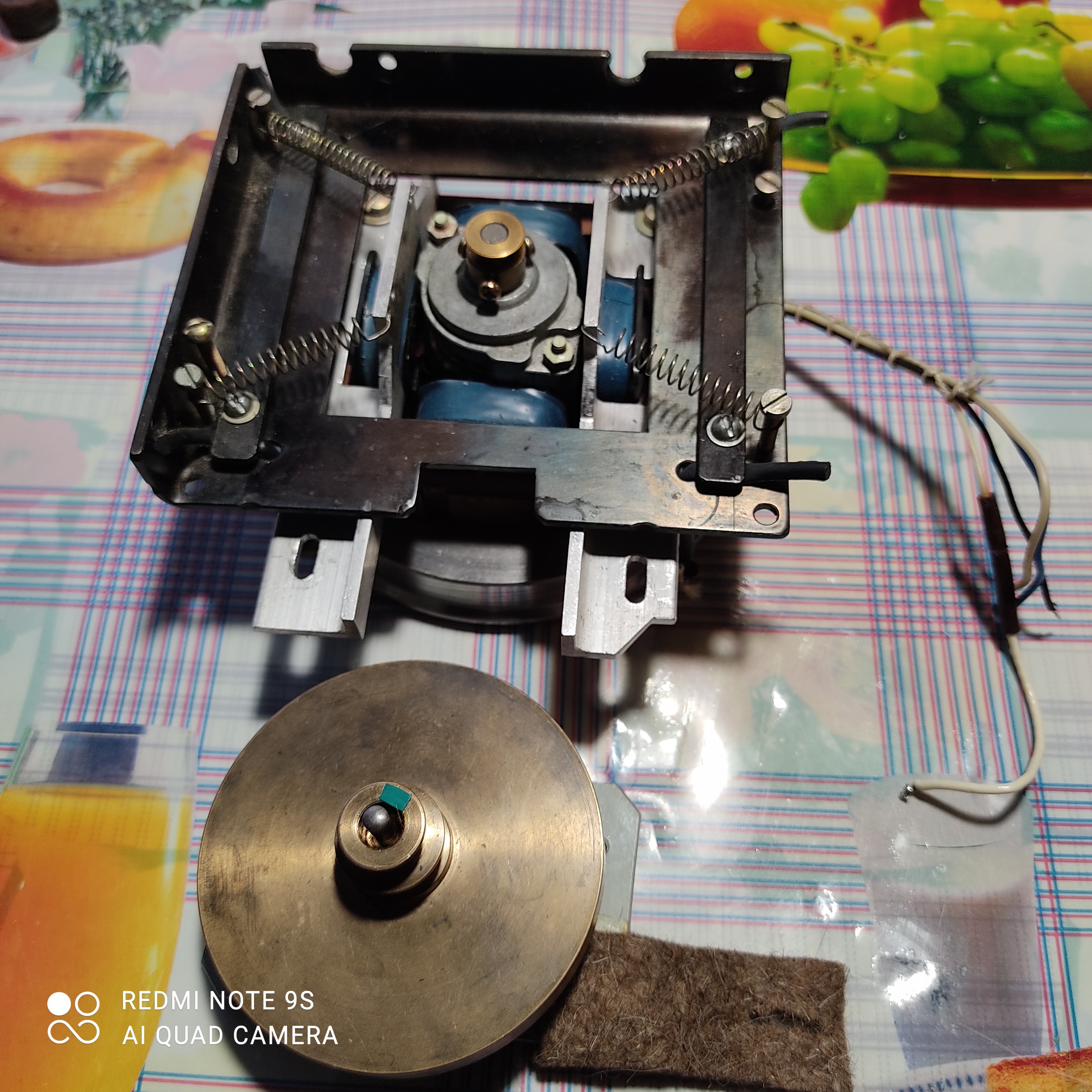

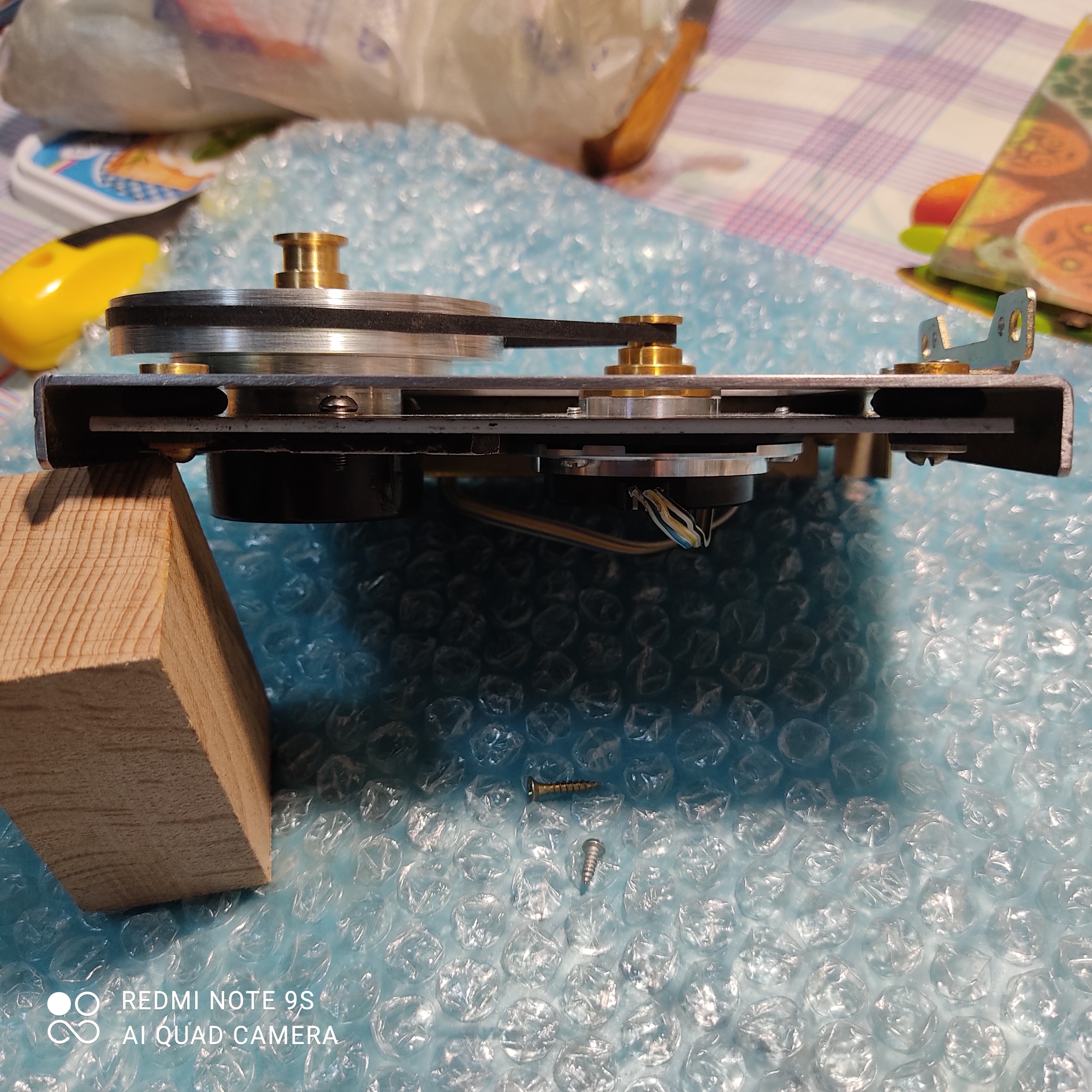

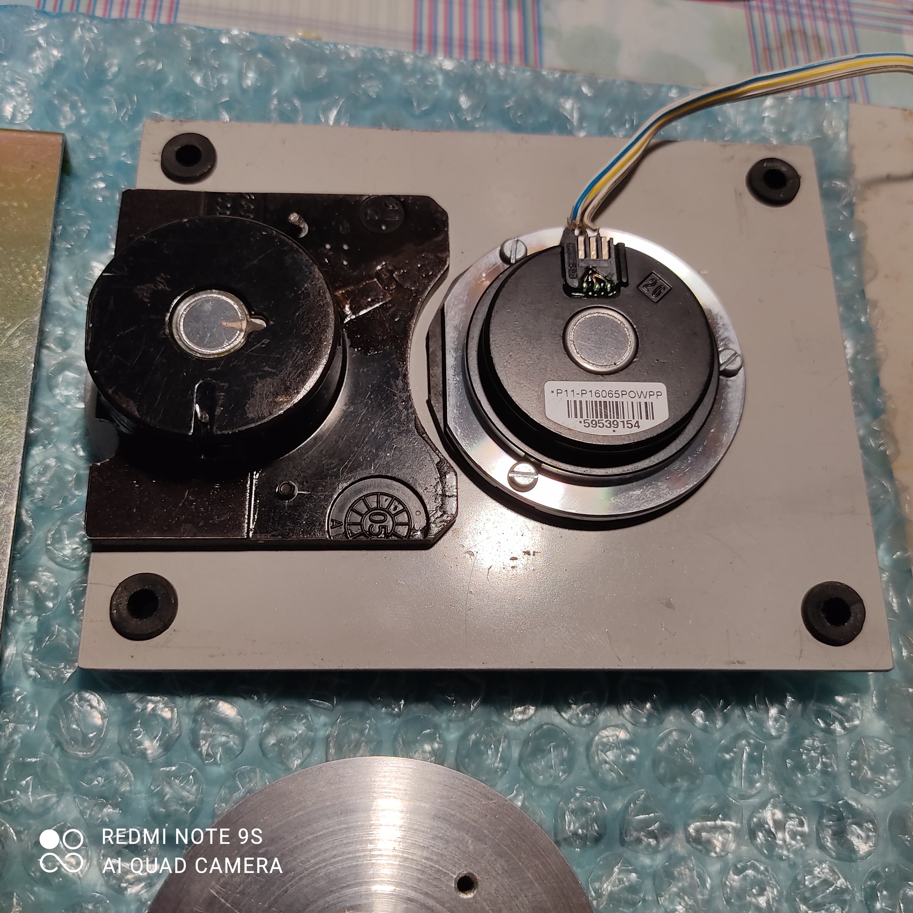

    Двигатель синхронный ДСК-50
    Хочу попробовать заменить ЭДГ-6 на двигатель от винчестера.Промежуточный шкив закреплён на другом движке от винчестера.У них практически нет люфтов и радиальных биений. Нажмите на изображение для увеличения.

    заменив ЭДГ-6, у вас все равно останется два пассика и рано или поздно вы снова будете не довольны. Я заменил ЭДГ-6 на ТСК-1 и сделал хорошую систему управления к нему, качественный пассик, диск после таких доработок раскручивается за пол оборота.

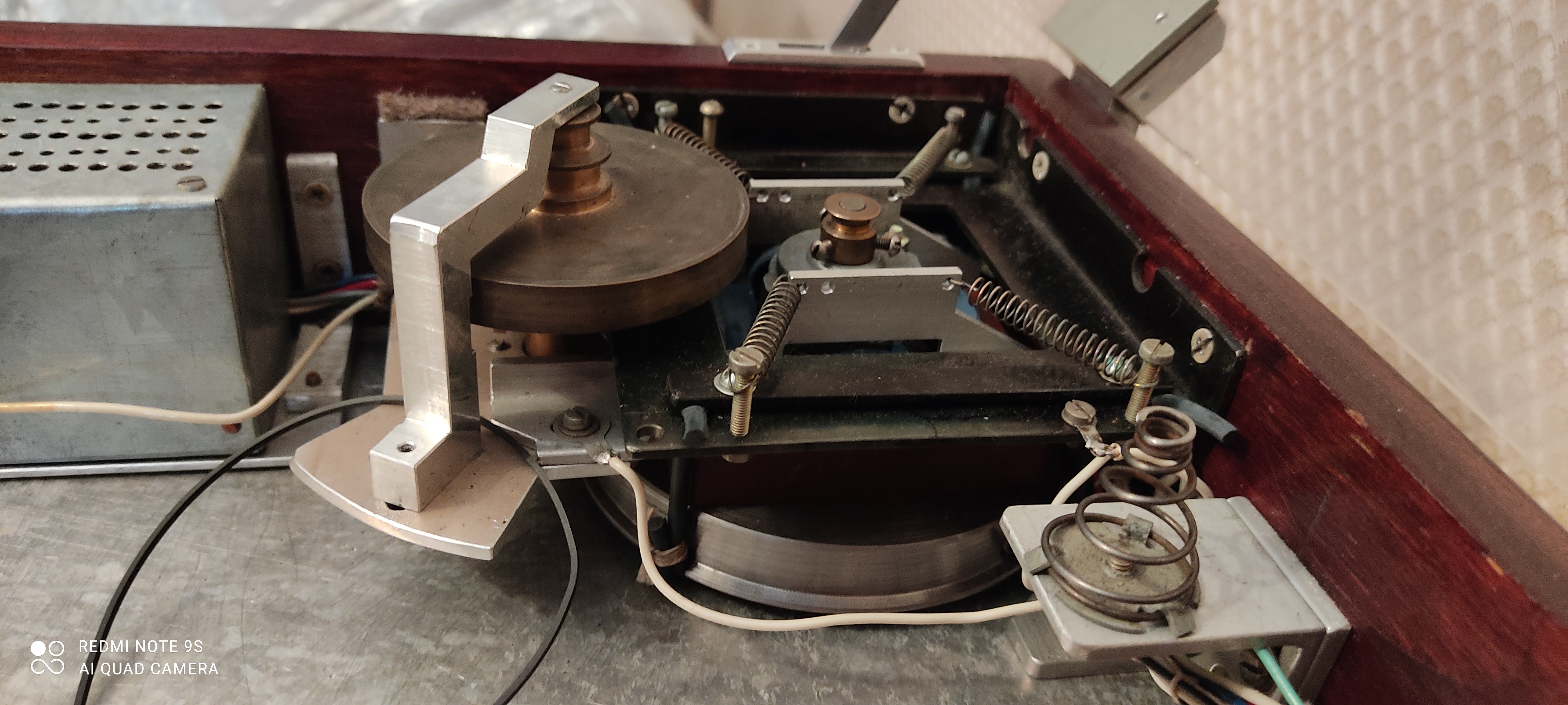

    Цитата Сообщение от NikolayG Посмотреть сообщение
    Скорее по мотивам...Что за эл.двигатель?На фото вижу только тонарм Черкунова.Делал проигрыватель строго по его чертежам.Там эл.дв. ЭДГ-6,подвешен на пружинах и резиновых жгутах и дополнительный груз,общий вес 1300 гр.Двухступенчатая передача,с промежуточным латунным шкивом.Плита,со стаканом для диска,подвешена к несущей панели на войлочных шайбах-амортизаторах.Сама несущая панель опирается на 4 конических пружины.Вложение 462928Вложение 462929Вложение 462930Вложение 462931Вложение 462932Вложение 462933
    Да нет, все было строго по чертежам, пришло время не много модернизировать проигрыватель. Заменил ЭДГ-6 на ДСК-50, систему управления для него хорошую, подвеску всвязи с этим переделал, корпус заново сделал, вдохнул в него вторую жизнь.

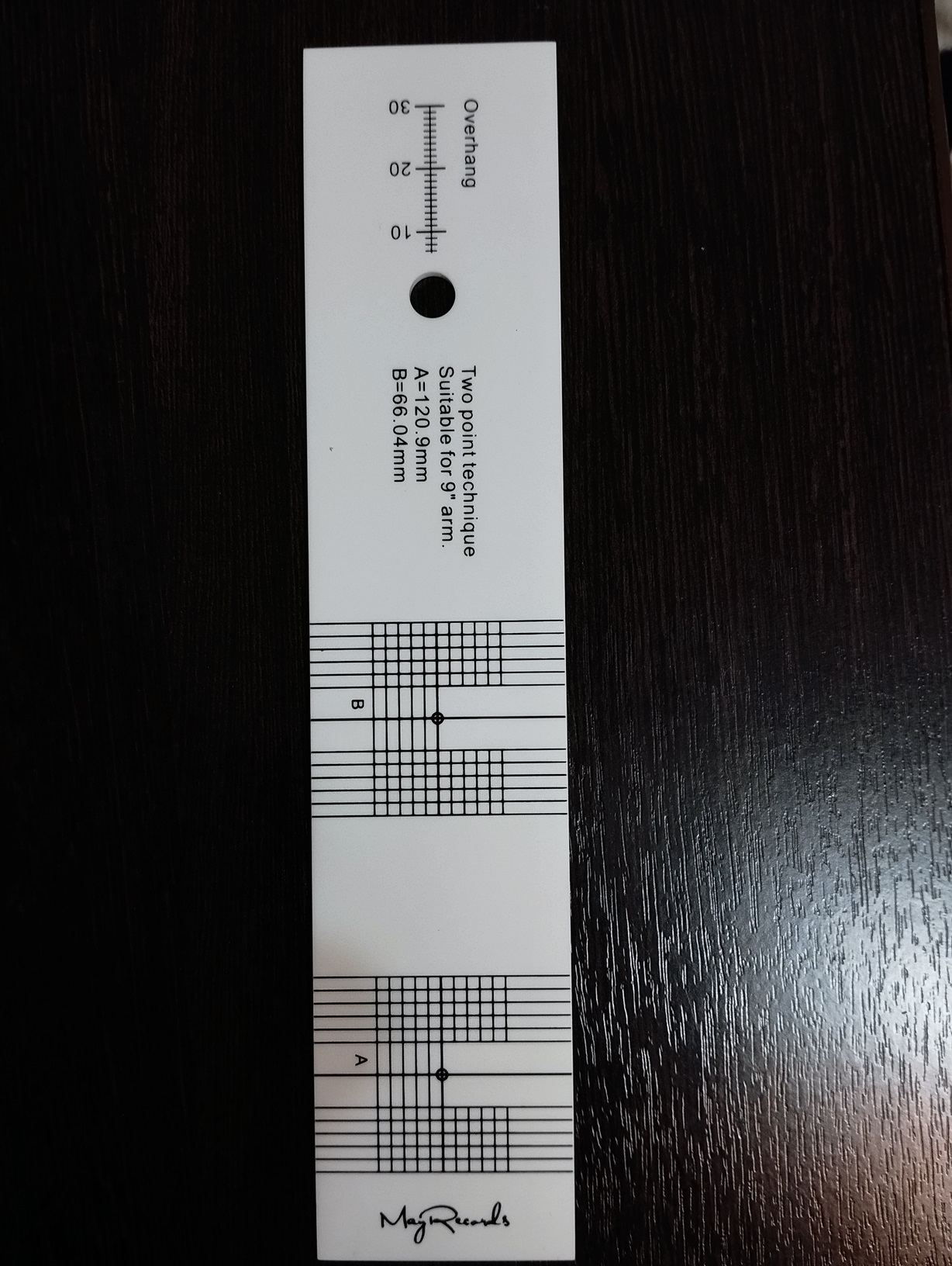

    Купил я первую в своей жизни голову Audio Technica AT-VM95С и китайский шелл, заказал сразу на озоне шаблон для настройки, когда начал все это настраивать по шаблону, оказалось что мне не хватает диапазона хода головки в шелле.
    Подскажите пожалуйста, это шаблон мне не подходит, или я что-то делаю не так?

    На всякий случай, шаблон для девятидюймового тонарма, соответствует тонарму? С другой стороны, головка со сферической иглой, требовательна только к vta и прижимной силе.
    А я вот этого не знаю, какой у меня тонарм...
    ---------- Сообщение добавлено 11:57 ---------- Предыдущее сообщение было 11:56 ----------
    подскажите пожалуйста, что такое vta?

    Все универсальные шаблоны основаны на формуле Бервальда, а а подавляющее большинство проигрывателей и тонармов настраиваются по формуле Стивенсона или по своим собственным .
    Очевидно, что купленный, универсальный шаблон не подходит. Нужен шаблон Стивенсон - DIN или IEC.
    VTA - устанавливается регулировкой высоты тонарма так, чтобы трубка тонарма была параллельна пластинке.

    TemplateGen вам поможет, нужно только измерить свой тонарм и ввести данные, программа распечатает шаблон.

    anton11, Свес (Overhang) проверьте (по ссылке, что выше дали, про сие написано),
    по инструкции 15,2 мм должен выставляться с этим шеллом! Если хода хватает, то
    о покупке другого протрактора надо бы подумать. Прикрепил "навороченный шаблон" )),
    его распечатать можно Сам пользуюсь Cartridge alignment tool, с разными шеллами
    и бОшками проблем не было.
    9" (дюймов), инструкцию прикрепил
