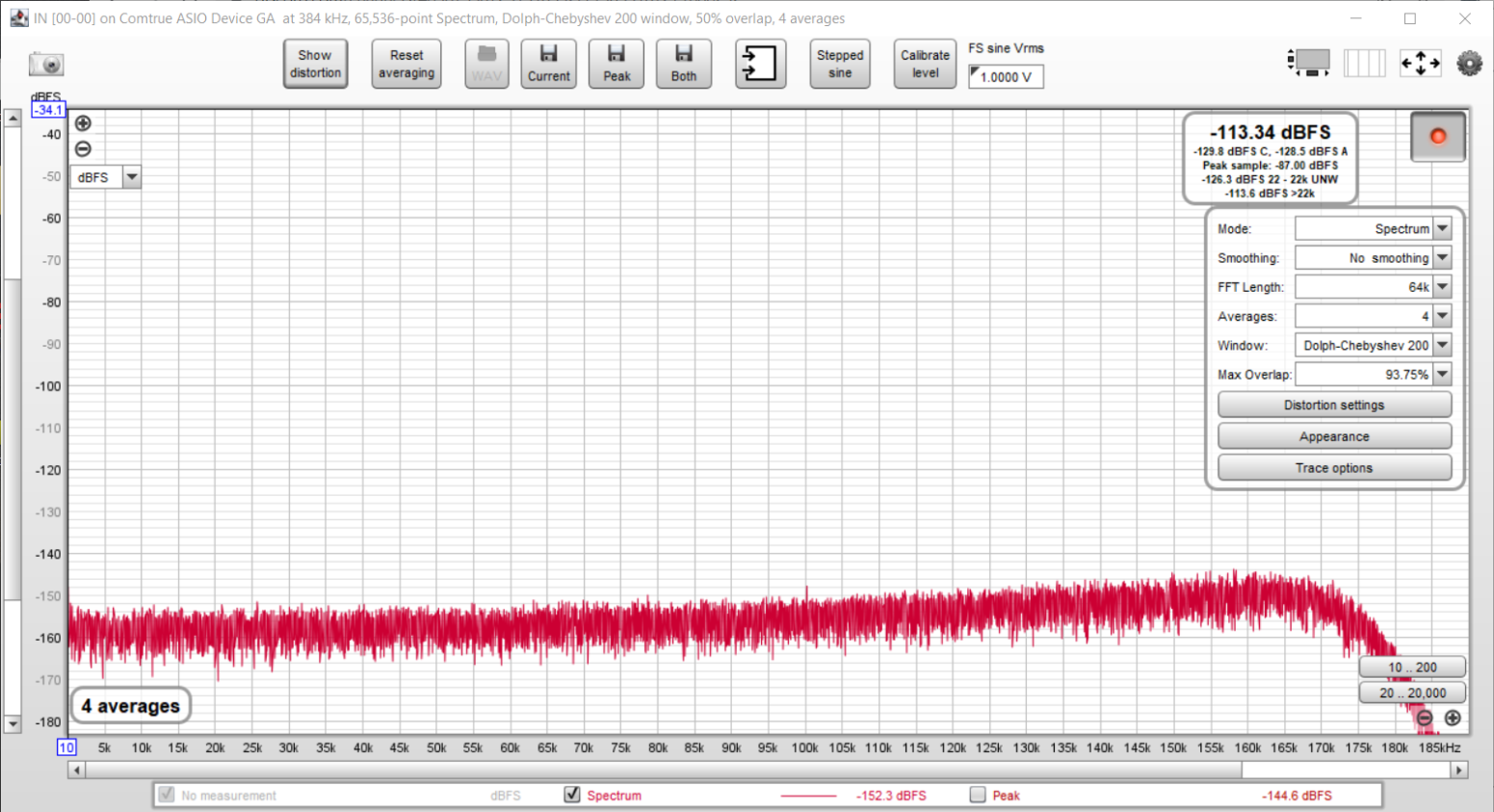

    Сижу, калибрую, вот такое https://e1dashz.wixsite.com/index/cosmos-adc
    Вчера Wolf L7 опубликовал первый тест https://www.l7audiolab.com/f/e1da-cosmos-adc/
    Но, как и многие ревьюверы с АРх555, он попросту олень и не заметил, что АЦП стоит в моно-моде, это переключается громкостью виндового слайдера >50% = моно. Дальше, он замерил "линейность", как он полагает, но вместе с шумом, в итоге она у него вышла смехотворно низкой - 100дб линейности при -140дб гармониках, серьёзно?? )) Точно так же он намерил какой-то свой атрефакт искажений на 40гц, которого нет, если мерить медленно, а не в свипе. Тем не менее, блогер есть блогер, все свои косяки он опубликовал, как свойства Cosmos ADC, через 3 минуты после получения сэмпла. 5 других сэмплов были отправлены на ревью в разные страны, только Архимаго с канады сделал короткий обзор здесь https://archimago.blogspot.com/2021/...ffordable.html

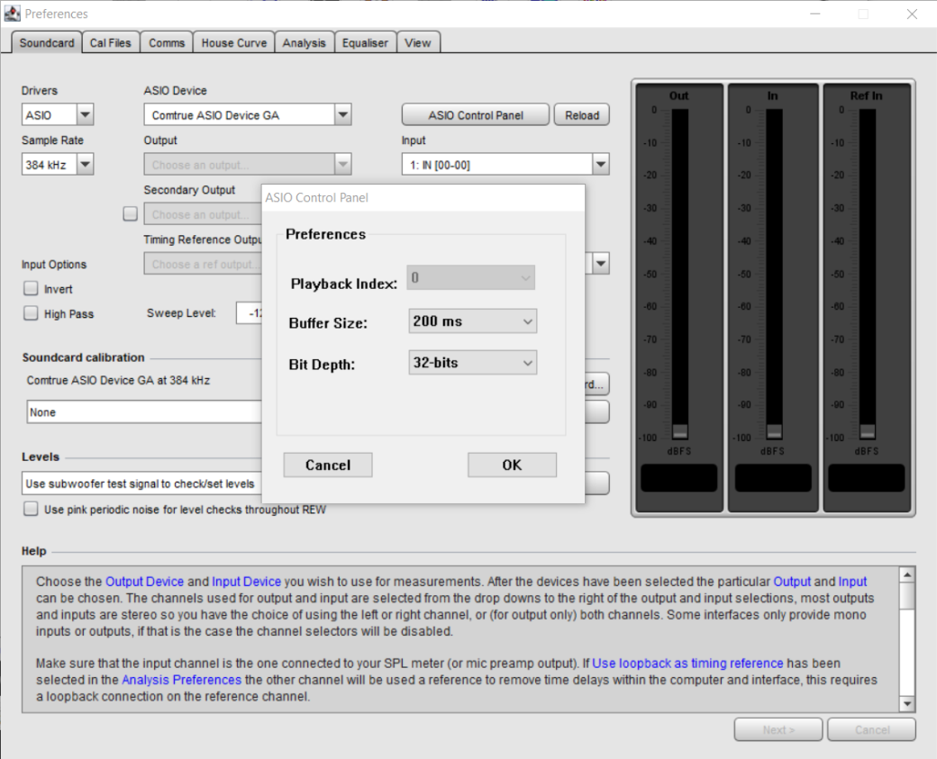

    Юзер в дискорде пишет, что у него, внезапно, комтру асио работает под W10, без проблем и показывает скриншоты:Нажмите на изображение для увеличения.
    ---------- Сообщение добавлено 13:45 ---------- Предыдущее сообщение было 12:17 ----------
    И совершенно неожиданно замечаю, что моя версия драйвера стоит виндоуз дженерик 2019, т.е. комтру драйвер вроде как не встал вообще. Точно помню, что я ставил несколько 3-5 версий до того и видел их установленными, некоторые, например E1DA специальная версия, работала неправильно со слайдером громкости. Переустанавливал на общий комтру драйвер, слайдер начинал работать итд. А теперь, вероятно после каких то ауто обновлений винды, W10 просто не даёт мне поставить вручную комтру драйвер, как несовместимый! Сама же установка комтру драйвера проходит как всегда, без какого либо репорта об ошибке, но там где должен появиться 4/29/2021 драйвер комтру, всё ещё стоит Generic windows river 2019. Хаос..
    Тем не менее, всё пашет через через FlexASIO, то есть без установленного Comtrue ASIO.

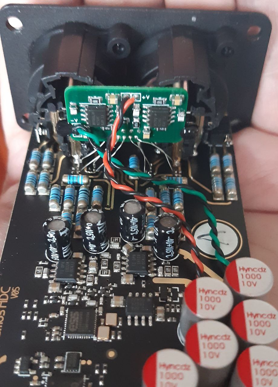

    Поделюсь....
    Наколхозил вот такой буфер на двух OPA1612 по схеме инструментального усилителя для борьбы с низким входным сопротивлением.
    Теперь Космос полностью соответствует моим задачам. Для диапазона линейного выхода цапов хватает за глаза.Нажмите на изображение для увеличения.

    По поводу буфера, были в дискорде попытки, но вроде как не столь удачные и результат заметно хуже, чем АЦП напрямую.

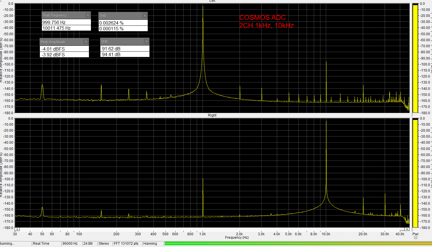

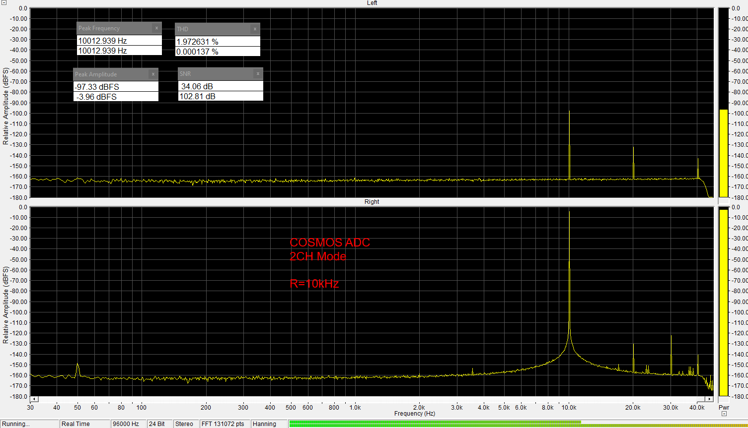

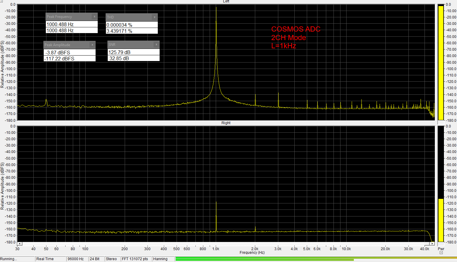

    Мой приехал.
    Блин, пол часа искал кабель с тайп-с.
    Подключил.
    Вин10, каким ползунком выставить стерео режим не нашел, сделал прилагаемой к Космосу программой.
    Генераторы "викторовские", на 1 и на 10кГц, подключение небалансное.
    Вот результаты первых замеров:
    Вложение 407765 Вложение 407766 Вложение 407767
    Приветствую всех!
    Получил я сей девайс для экспериментов и так же как Александр провел замеры. Результаты довольно схожие. Однако больше всего меня интересовали результаты в районе 10К, как я раньше и писал, THD три нуля после запятой на 10кГц у Космоса, это довольно плохой результат. ТС тут топил, что это проблема генераторов Виктора которые не держат нагрузку, что то там про третью гармонику говорил.... Я решил проверить. Тупо подключил к выходу генератора два АЦП. Первый это Космос, а второй Эйсус хонар есенс твикнутая.
    На 1кГц, на двух АЦП паралельно подключенных, я получил THD=0.00006, хорошая сходимость результатов. После, такой же эксперимент я провел на 10кГц и тут то как раз все и всплывает. Космос показал THD=0.00013, эйсус THD=0.00008 при одновременном измерении с генератора. Причем рост третей гармоники у Космоса был явно выше чем у эйсус.
    Так что, не надо крошить батон на генератор Виктора...
    PS:Попробую на днях твикнуть космос так же как эйсус, может получится костыль с 10к убрать и получить более низкие искажения...

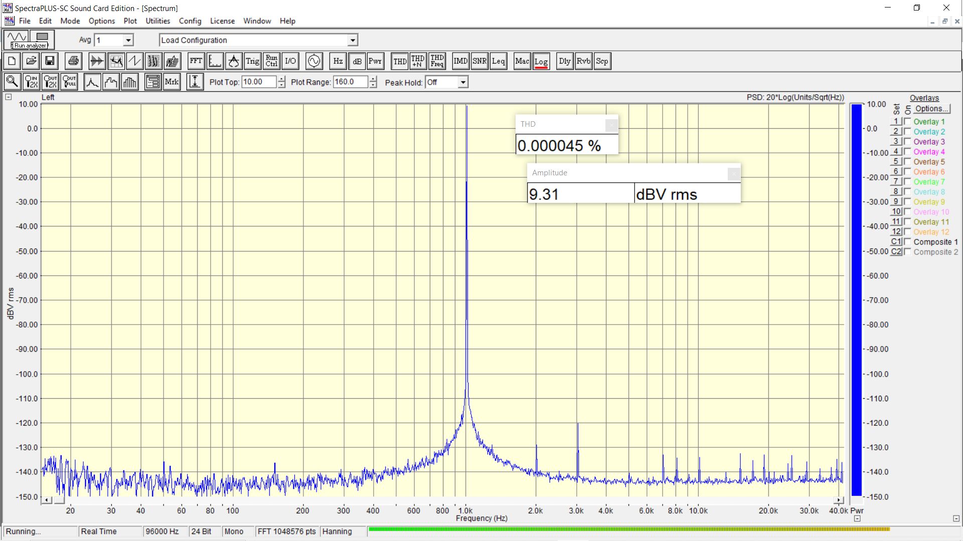

    По умолчанию Re: Космос, как технологии в конце концов рвут архаику АР аналайзеров
    Можно попробовать подвигать регистры в ацп с помощью твикера. Только сохрани скриншот родной установки.
    На моем экземпляре разброс не большой.
