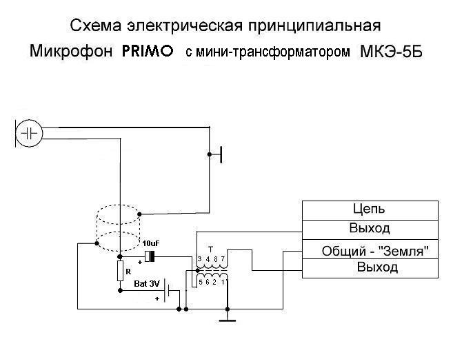

    Как обычно, прямые короткие вопросы для быстрого решения задачи:
    В случае выходного импеданса 2.5 кОм у ПРИМО, пред должен иметь минимально стандартный входной импеданс 2.5 х 10 = 25 кОм, а у нас 16 кОм. В этой ситуации есть две мысли а) адаптировать и ипсользовать трансформатор от МКЭ как понижающий импеданс, или б) собрать новый пред с более высоким входным импедансом......... естественно, трансформатор лучшее решение. Я спрашивал у ПРИМО и они предложили попробовать такое подключение для стандартного Минусового Общего:
Название:	PRIMO - OKTAVA _ transformer connection diagram 2.JPG
    А не нужно ли будет ещё добавить полевик типа К513 к капсюлю ПРИМО ??
    Откуда такие цифры?
    Прекрасно он будет работать и на 16 кОм входного сопротивления. Даже не заметит этого.
    Предположим, что микрофон с выходным сопротивлением 2,5 кОм на бесконечно большое входное сопротивление выдаст напряжение (кстати, это напряжение будет называться электродвижущей силой ЭДС) 10 мВ.
    Тогда на входном сопротивлении 25 кОм будет 10 мВ *25 кОм/(25 кОм +2,5 кОм)=9,09 мВ.
    А на сопротивлении 16 ком 10 мВ*!6 кОм/(16 кОм+2,5 кОм)=8,65 мВ. На 4,8% меньше. И что?
    Я не говорю уже о том, что входное сопротивление каскада можно увеличить заменой двух резисторов.
    а) адаптировать и использовать трансформатор от МКЭ как понижающий импеданс, или
    Ну, если обязательно хочешь сломать исправную Октаву и продолжать возню с батарейками, то никто тебе мешать не будет.
    И куда ты его собираешься добавить? Там все уже стоит. Электретные капсюли не выпускаются без встроенных ПТ. По ссылке, которую ты приводил, даже внутренняя схема капсюля приведена.

    Откуда такие цифры?
    Это всё стандартные цифры из интернета, любая тематическая интернет-страничка покажет это....
    Но если наши 16 кОм не требуют дополнительного согласования сигнала, то я только рад этому..... прочь все сомнения !
    А вместо замены пары резисторов и разборкой аппарата, я легче новый соберу страшно как не люблю трогать рабочие схемы.....
    Зачем ломать МКЭ-5, у меня и второй микрофон есть у которого чувствительность понижена, туда и можно новый капсюль пристраивать, там и К513 целый и трансформатор !!
    Понятно, что электретный микрофон это полевик в капсюле, и в капсюле МКЭ-5 (и в МКЭ-3!) тоже стоит полевик, речь о конвертере импеданса, дополнительный полевик типа К513...... вот например MAX9810, правда он замещает внутренний полевик тоже, у него выходной импеданс 0.4 Ом

    Гоша, вот ещё что! Я задавал этот вопрос Октава, но видно он терялся в коридорах аднимистрации и технического персонала....... администрация как-бы "переадресовывала" вопрос инженерам, но они либо очень заняты, либо не учавствуют в подобной эл-переписке совсем.......
    Вопрос про Плюсовый Общий у МКЭ-3 и МКЭ-5Б: это есть специфика самих капсюлей, или такое происходит из-за полевика К513УЕ1 в цепи ??
    Интересна потенциальная возможность использования только капсюля МКЭ-3 без К513, по какому правилу питать капсюль отдельно ? также плюсовым общим, или стандартно минусовым ???
    Это специфика включения 513 в ДАННОМ капсюле. Связано это, скорее всего, с тем, что разрабатывался капсюль для работы в составе устройств, где общим был плюс.
    Здесь ПТ включен по схеме с общим стоком (истоковым повторителем). Имеет свои преимущества и недостатки.
    К преимуществам можно отнести высокую линейность и перегрузочную способность по звуковому давлению.
    К недостаткам - отсутствие усиления и невозможность запитки (в данном конкретном случае) от фантомного питания.
    Все это можно переделать. В том числе и на питание плюсом, и на фантомное питание. Но следует учесть, что 531 не простой транзистор, а допускающий работу с плавающим затвором. Обычный 303 туда не сунешь. Поэтому при переделках желательно использовать 531.
    Лазить внутрь капсюля паяльником весьма стремно. Легко перегреть пленку - она сморщится и перестанет правильно работать, можно также перегреть слой электрета и он "размагнитится".
    Давай внесем ясность в терминологию.
    Капсюль - готовое изделие, которое содержит электретный микрофон и преобразователь напряжение-ток (усилитель, повторитель, назови как хочешь, но без него электретный микрофон работать не будет).
    Электретный микрофон - вид конденсаторного микрофона, в котором поляризация обкладок конденсатора происходит за счет наэлектризованного на заводе слоя специального материала, называемого электретом. Используется свойство электретов сохранять электрический заряд длительное время после изготовления.
    Поэтому электретный микрофон, в отличие от обычного конденсаторного микрофона, поляризует сам себя, его питать ничем не надо. А в конденсаторном микрофоне поляризовать мембрану нужно внешним высоким напряжением от 48 В и более.
    Поэтому питание электретного КАПСЮЛЯ полностью определяется той схемой усилителя (преобразователя), которая находится у него внутри.
    Подавляющее большинство современных электретных капсюлей имеют встроенный усилитель на ПТ, включенном по схеме с общим истоком. Поэтому питаются плюсом и допускают легкую реализацию фантомного питания.
    Не пойму, что ты уперся в плюс и минус. Какая разница, какой провод соединить с общим? Хочешь перевести Октаву на фантомное питание? Нет проблем, и ничего не надо перепаивать.

    1) Мой интерес по подключение МКЭ-3 с минусовым Общим вызван единственной идеей исключить батарейку ик корпуса гитары и питать микрофон МКЭ-3 или МКЭ-5 по кабелю с предусилителя
    2) Я и не думал лезть в капсюль, да и никто наверное туда и не залезит никогда, я имелл ввиду отделить К513 от капсюля если это необходимо для получения Минусового Общего, для этого нужно просто отпаять К513 от капсюля, это можно легко, однако аккуратность и быстрота всё равно необходимы чтоб не испортить капсюль..... в таких случаях используют ещё радиатор, на (в) него помещают капсюль при пайке.
    3) Я никогда не разбирал МКЭ-3 так как никогда его не имел, по интернету, говорят что МКЭ-3 штамповка и нужно просто резать корпус сзади со стороны проводов, добравшись до К513 и резистора можно уже разделять капсюль от К513 распайкой......... МКЭ-3 и мои МКЭ-5Б имеют один и тот же капсюль, я просто переставлю в корпус МКЭ-5 капсюль МКЭ-3, соответственно, дальше трансформатор и 250 Ом выходной импеданс.
    4) Неопределённость по поводу пониженного сигнала обоих микрофонов и предположение про их противофазность....... не скажу, что динамический капсюль слабее работает, просто МКЭ-5 имеет почти такую же чувствиетльность........ извиняюсь, что не учёл и не упомянул про батарейку CR2 которую я подключил к МКЭ-5 и которой 20 лет и что она проработала и сняла более десятка фотоплёнок со вспышкой в моей старой фотокамере...... это дорогая батарейка Toshiba до сих показывает 2,8 В без нагрузки, а с микрофоном 2,2 В (МКЭ-5 работает от 1,5 Вольт), ОДНАКО, может тут дело в ТОКЕ батарейки, ток же ведь сила ?? пойму вопрос когда поставлю свежий CR2
    5) Кстати, про противофазность между микрофонами....... мне не нравится идея перепайки ножек у микрофонов, то есть переворачивание.......... если вдруг выяснится, что микрофоны правда в противофазе, то может поступить следующим образом: вторичная обмотка трансформатора МКЭ-5 рассчитана как балансированный выход и имеет естественно 3 контакта, это Общий и ножки 3 и 7, я выбрал ножку 3 как сигнал а ножку 7 присоединил к Общему, то есть сделал небалансированный выход....... если сделать наоборот, поменять местами ножки 3 и 7, тое сть 7-сигнал, а 3-общий, то "РАЗВЕРНЁТСЯ" ли фаза у Октава МКЭ-5 ???
    6) Вопрос про стержень трансформатора МКЭ-5...... По схеме стержень имеет контакт с Общим, но в реальности в заводском корпусе МКЭ-5 трансформатор просто находился-валялся внутри корпуса-экрана, то касался стержнем корпуса то нет........ Вопрос: нужно сделать пайкой контакт от Общего на стержень ? транстформатор как и всё находится внутри металлического экрана-корпуса!
