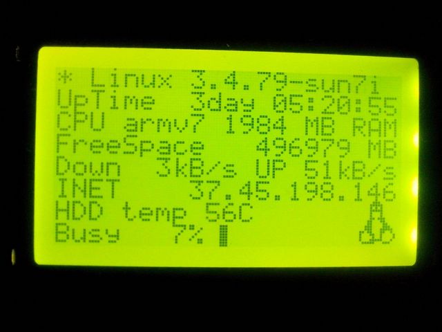

    А никто дисплей не приделывал? Нажмите на изображение для увеличения.

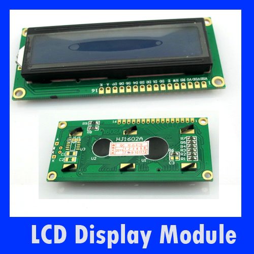

  17. #896
    Завсегдатай Аватар для -Rik-
    04.07.2008
    1,438
    По умолчанию Re: Цифровой транспорт с открытым кодом на Cubietruck/Cubieboard
    Я прикидывал поставить старый 8-позиционный, оставшийся еще со времен Танго Энергетика https://www.youtube.com/watch?v=D-Lyfk2e0nA (победил природную лень и слегка переколхозил плату клоков, вывел управление сетками и множителями интерполятора для D29. Спасибо Анатолию за открытый проект, кое-то убрал, кое-что добавил, перекомпилил, перешил ПЛИС и все поехало с первого раза). Думал сделать простую индикацию потока (типа 24-192 и пр.)
    Но вообще говоря, я прикидываю поставить 5" дисплей - что-то в этом роде http://www.ebay.com/itm/301021186014...%3AMEBIDX%3AIT Пока не решил. Как-то первый вариант слишком лаконичен, железка явно заслуживает бОльшего. А второй вроде как слегка overkill. На кубифоруме есть вариант подключения LVDS, но копаться очень уж не хочется. Играет же, а рулить и с планшета/телефона можно. В общем, мне лично нужен какой-то пинок (например, удачная и красивая идея).
    PS Ставить типовые 20*4 категорически не хочу.
    (© ДДТ)
  18. #897
    от поєтому я и не делал у себя ничего на морде транспорта. Кроме двухцветного светодиода.
    я пользуюсь модифицированной Бритвой Оккама - еси можно чего-то не делать, то нуегонафиг
  19. #898
    04.07.2008
    1,438
    Да я б тоже не дергался, но мне пустая морда очень не нравится. И ничего не могу с собой поделать. Хоть линейку обычных 7-сегментников впихнуть хочется. Вообще, если бы увидел несложную методику переделки ГУИ какого-нибудь локального клиента для mpd, я бы просто поставил 5..6" дисплей и всё. Ну графическую оболочку легкую, конечно - сейчас у меня lxde установлен, но не используется.
    Вот, кстати, еще один вариант с кубифорума, см. ветку Дисплей для кубика:
    (© ДДТ)
