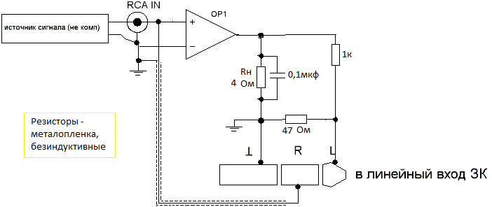

    Первые испытания усилителя.
    1кГц, без нагрузки, 20в, эфф. Всё нормально.
    Нагрузка, мощный резистор 4ома, началось...
    Малый сигнал, до 2 вольт на выходе, лес ВЧ гармоник.
    Средний, больше 2 вольт, на верхушках синуса генерация, снял цобелем 0,047мкф-12ом.
    Большой сигнал от 10 вольт до 20, гармоники 0,5%
    Андрей Константинович

    Андрей, давай все по порядку. Чем измеряешь, как оно подключено, как измеряешь. Не забывай, что мы не видим, что происходит у тебя на рабочем месте и не знаем, какие действия ты производишь.

    MAXIM_A, пожалуйста, проверьте, нет ли перегрузки по входу у АЦП ?
    коэф. гармоник 0.5% не лезет ни в какие рамки.
    переподключите плату на одну из прошлых версий, ничего не меняя в схеме измерения. Повторите измерения при той же мощности на выходе. Что на экране?
    Спектра плюс, карта EMU1212, на вход РГ от Максима,
    На выходных клеммах: Милливольтметр В3-38, осцилограф С1-94, мощный резистор 4 ома. Карта через делитель 10к:20ом
    Чота какой то странный делитель...
    Вы бы привели уровень на входе звуковухи при максимальном размахе на выходе УМ к 1Вэфф. И откалибровались бы. Глядишь и пропадут лютые страшилки.

    34
    595
    По умолчанию Re: Собираем The End Millenium ver 4. clone
    Например 10 кОм F 330...470 Ом (т.е. 1:30...1:20)
    но я бы взял 1кОм - 47 Ом.
    Опечатка 1к 20ом, 1:50
    Андрей, у тебя так?

    MAXIM_A, Все равно слишком большой коэффициент. Лучше пониже, точность выше будет. Слишком низкое сопротивление резистора,к ЗК. Проверьте схему измерений.
    помню у меня были гармоники по 0.8-2%, когда резисторы взял подстроечные, угольники. Те же МЛТ в этом отношении гораздо лучше

    Зачем такой большой делитель то, вход на звуковухах линейный 2В вроде. Достаточно 1:20. 2K и 100Ом за глаза и оптимально.

    2В чего? Не стоит подниматься выше 1Вэфф, проверено.
    По несимметричному входу у Эму -10dBV чувствительность номинала, и 6dBV максимум, ни о каких 2В и речи быть не может!

    Если читаете мои сообщения..
    Romanoff
    , С таким расчетом я и посчитал... с указанных 20 В выхода, после делителя 1000/47 менее 1 В. Оптимально под данный усилитель ! Не понимаю зачем плодить однотипные сообщения.
