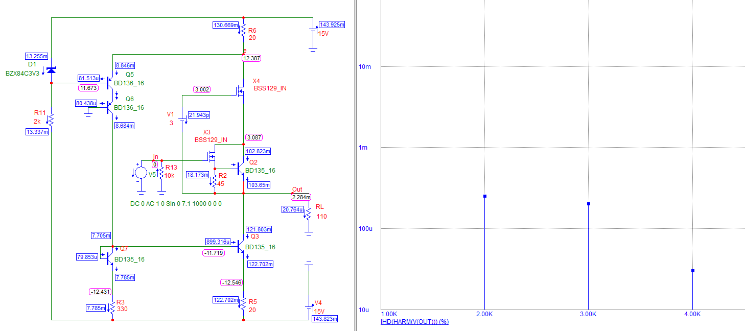

    Смакетировал на днях упрощенный вариант такой схемки, однотактной . Работает, но пока не слушал.
    Идея - уменьшить разного рода искажения за счет уменьшения изменений тока через транзистор ВК и мощности на нем рассеиваемой. Ну и выходное сопротивление заодно уменьшается.
    График искажений микрокаповский приведен для входного сигнала 1 кГц амплитудой 7.1 В. Живьем померить пока нечем в связи с заменой системника.
    Интересная схемка. Макет в железе, имеется в виду?
    Игорь, а про мое творение что думаете? Думаю делать макет или подожлать пока - сейчас времени мало и макетировать все подряд не могу, только жестко избранное

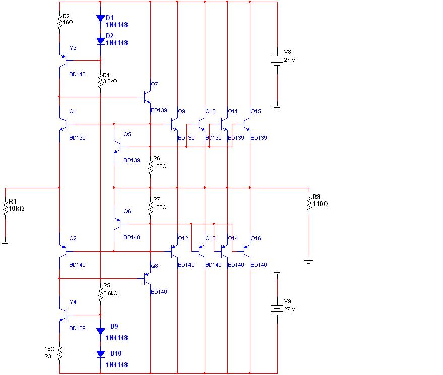

    Олег, попробуй такой вариант. На выходе столько транзюков нет необходимости лепить. И мощность на них будет маленькая.

    Ток покоя транзисторов оконечного и предоконечного каскадов около 50 мА, у транзисторов Q1 и Q2 - 38 мА, входной ток около 250 мкА.
    Кг (по 10-ю гармонику включительно) при входном сигнале 5 В и на нагрузке 110 Ом - 0.001 % в диапазоне до 100 кГц (выше не смотрел). Постоянки на выходе меньше 10 мВ.
    ЛТС даёт 0,06% 20 кГц 5 В / 100 Ом при нулевом выходном сопротивлении генератора и 0,17% - при 20 кОм 1,5 В / 100 Ом.
    Отсюда входное сопротивление буфера - 10 кОм.

    Игорь, добрый вечер. Транзистор Q3 сделай составной тройкой.
    Привет, Вадим. Зачем?
    Вместо Q7 - источник тока.
    Можно попробовать, но скорее всего заведется.
    Q6 - выкинуть.
    Можно, это рудимент от варианта, когда через Q5 тек приличный ток. Макетировал без него.
    Земля-коллектор Q5 корректирующий конденсатор 100-330 пик с резистором 100 ом последовательно, а вообще возможны варианты (база-коллектор Q5, например)
    Тут много можно вариантов препробовать. В железном макете стояла емкость параллельно R6.
    Транзисторы повторителей нужно сделать другими, конечно.
    Стоят BSP129.
    Всё. Ультрахайэнд готов.
    Передаю привет Евгению Карпову.
    Ух ты, неужто опять велосипед изоброел , кинь ссылочку.
    Да, но макетировал упрощенный вариант без X4, Q2, Q6 и Q7. Вместо Q3 тоже BSP129. Проверял коэффициент передачи на нагрузку 50 Ом, получился 0,99.

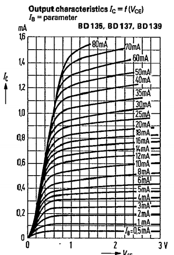

    Если не брать во внимание, что схема зеркальная, мне не нравится работа Q1, Q2 с маленьким Uкэ. В таком режиме передаточная характеристика находится на нелинейном участке, см. рис.
    Также не понял, для чего задан такой большой ток через входные транзисторы?
  15. #894
    Ветеран
    Аватар для Prophetmaster
    23.08.2005
    3,600
    По умолчанию Re: Проект Prophetmaster Tierra - моноблоки 50 Вт в классе А
    Спасибо, попробую засимулировать эту схемку.
    ---------- Сообщение добавлено 11:53 ---------- Предыдущее сообщение было 11:47 ----------
    Это можно подправить, наверное.
    У меня не получилось его сделать меньше, без роста Кг и ухудшения вида меандра
    Если посоветуете как это сделать, то буду очень благодарен.
