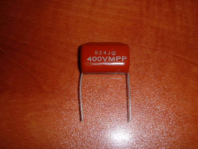

    Это вима или что-то другое?,
    пока только нашёл, что это полимерные метализированые с 5%допуском.
    Спасибо.

    Sergin, спички есть?

    Значит я нашёл больше данных по кондёру.
    Последний раз редактировалось Sergin; 30.03.2009 в 00:59. Причина: Отмена

    Цитата Сообщение от Sergin Посмотреть сообщение
    Спасибо за адекватный ответ.
    Да Игорь прав, это может быть всё что угодно. Помогут только спички.
    Возможно - метализированый пропилен, но не фак.

    По умолчанию Re: Конденсаторы
    Sergin, спички это для представления о размере сабжа. А то непонятно, толи этот конд с кулак, толи с ноготь мизинца...

    ИГВИН,
    Elms,
    Grigori G.,
    Вопрос был о производителе.
    Чем спички могут помочь? Разве что заточить и вгонять под ногти тому у кого хочешь получить ответ , или поджечь и тоже попытаться получить ответ с небольшим
    факелом в зпо.
    А размер... Если мы имеем ноги 30 +-2 мм , то ...

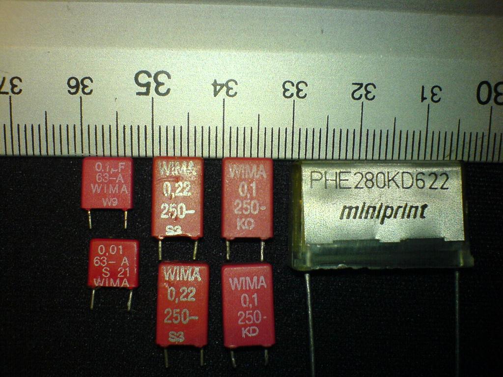

    Вопрос Re: Конденсаторы
    Wima mks? У той, что посередине серебристая маркировка.
    Что хуже(лучше), импортный полиэстр или наши К-73 17?
    Что из этого добра можно применить в звуке при отсутствии лучших?
    Рифа точно mkt...
    Кампаунд красный.
    то щас гляну более пристально.
    Добавлено через 2 минуты
    Sergin, это может быть металлизированным полипропиленом.
    Но окончательно только прибором можно определить.

    Я думал, он сам догадается и сделает новый снимок.
    А он не курит , спички видел последний раз видел уж не помнит когда,
    кроме костерных, а у них размер не тот. И как размер влияет на определение фирмы.
    А ёмкость странная - 0.824мкФ .
    Добавлено через 1 минуту
    Так это и есть. Я написал при первом обращении.
    Тип вимы можно точно определить у них на сайте, по даташитам - подбираешь по размерам, цвету.
    ёмкость обычная - 0.82мкФ, а 4 - это кол-во нулей после цифры 82. Т.е. 820000пФ.
