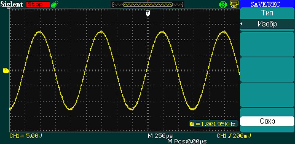

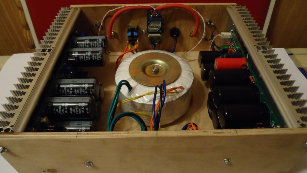

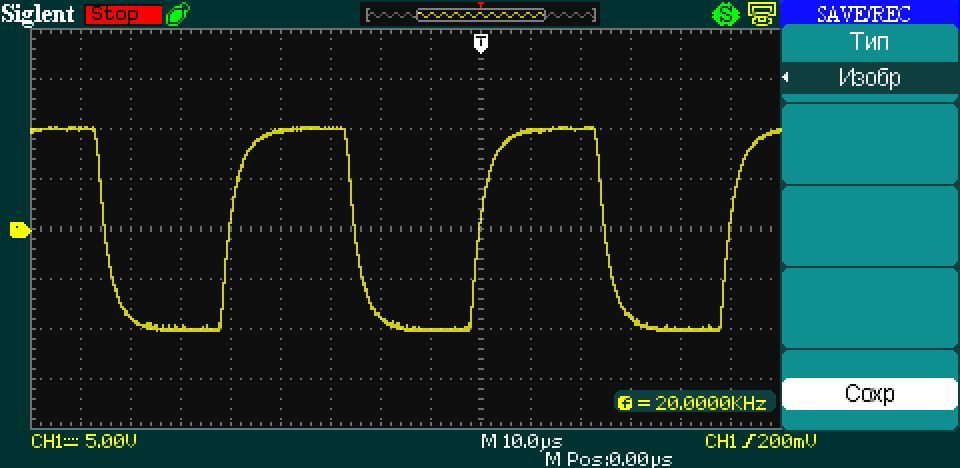

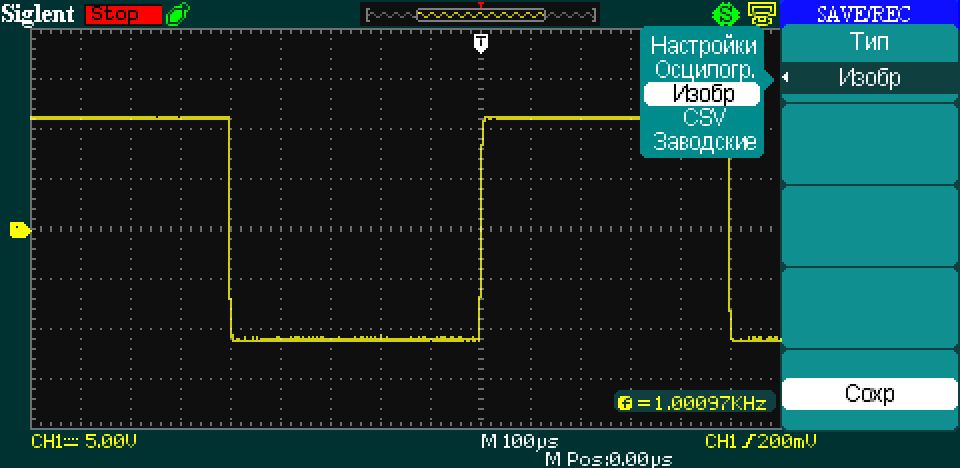

    Cобрал «фанерный» макет усилителя Poweramp , радиаторы пока малы поэтому ток покоя только 0.8А, питание УН занижено – 32В. переменки, цепи корекции не изменены от первой редакции схемы, первоначальные впечатления от звучания только положительные, вот что получилось на картинках.Нагрузка 8 Ом.

    Судя по всему, все работает правильно. Симпатичное цветовое решение.
    Еще хорошо бы снять спектры, но для этого обязательно использовать внешний генератор! Внимание всем - землю входа с минусом выхода соединять нельзя!!!
