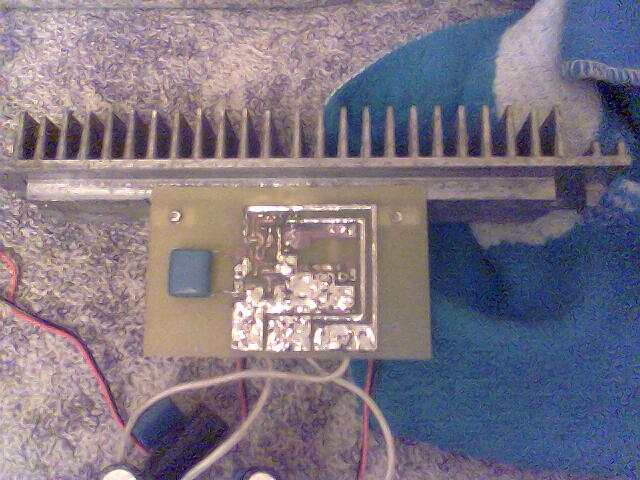

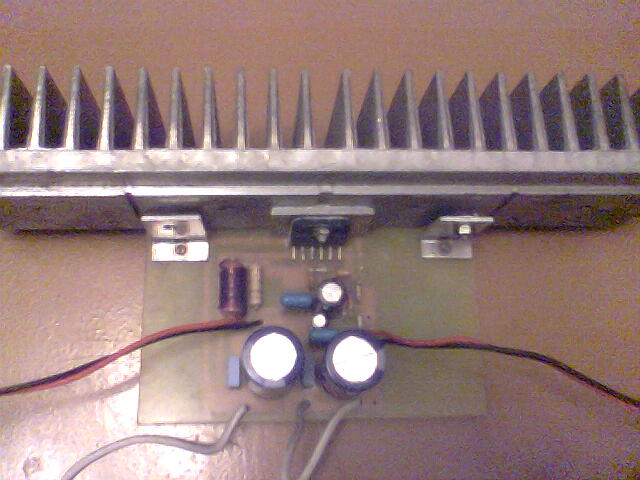

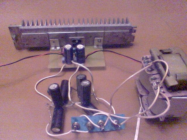

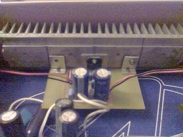

    Собрал усил на LM3886.Если каму интересно ,то посмотрите.Плата Linkora ,только номиналы некоторых деталей изменил.Постоянка на выходе не превышала 6млВ.Первые дни болдел от звука ,но потом я понял (да и не я только),что мало басов (их как бы нету).Думал сделать схему на LM с интегратором и буфером,но потом после долгих чтений на форумах решил собрать рассыпуху,а точнее от Linkora усил под названием "Усилитель Stonecold".Сижу подбираю детали.Может кто собирал,так поделитесь впечатлением?
    Спасибо Linkoru за разводку платы.

  6. #885
    Старый знакомый Аватар для Lincor
    05.01.2004
    Москва. Новогиреево.
    794
    По умолчанию Re: LM3886, как её готовить и как её есть :)
    Это, пожалуй, моя худшая плата. Рад, что понравилось. Пишусь я через "С".

  7. #886
    31.07.2005
    Цитата Сообщение от Lincor
    ЗЗЫ: А это, случаем, не от Радиотехники транс и радиатор???
    Совершенно верно.Все от туда.
    Ну ,ты меня убедил насчет усилка Stonecold ,пойду смотреть какие есть детали дома.На форум зайду через пару дней,как соберу.

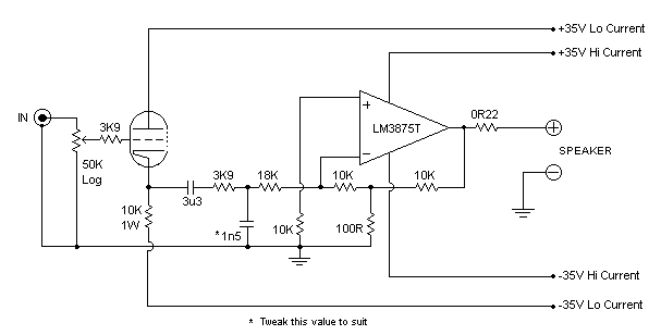

    Народ, в приведенной схеме, если использовать 6Н23П-ЕВ, ее экран на землю заводить или на минус?
    ее экран
    наверно все-таки на землю, а лучше без него.

    Завсегдатай Аватар для SinteZ
    23.06.2004
    Russia
    1,657
    Lincor, А не обязательно 6Н23П. Это всего лиш гармонизатор в виде преда. ТЫ можеш использовать что угодно, хоть нувистор. Только под номиналы на схеме конечно не подойдёт

  18. #897
    Завсегдатай Аватар для Евгений Верис
    27.05.2004
    Мск
    1,412
    [quote]Чего?[quote]
    того что лампочка там не гармонизатор - а УН.
    а лм усь тока.
    а лм усь тока.
    С какого перепугу катодный повторитель стал УН? -Типичный "буффер засиратель" .
    Резонно.
    Верис Батькович, лампочка там действительно ослабляет.
