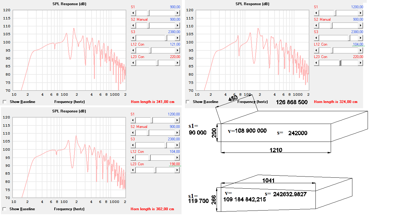

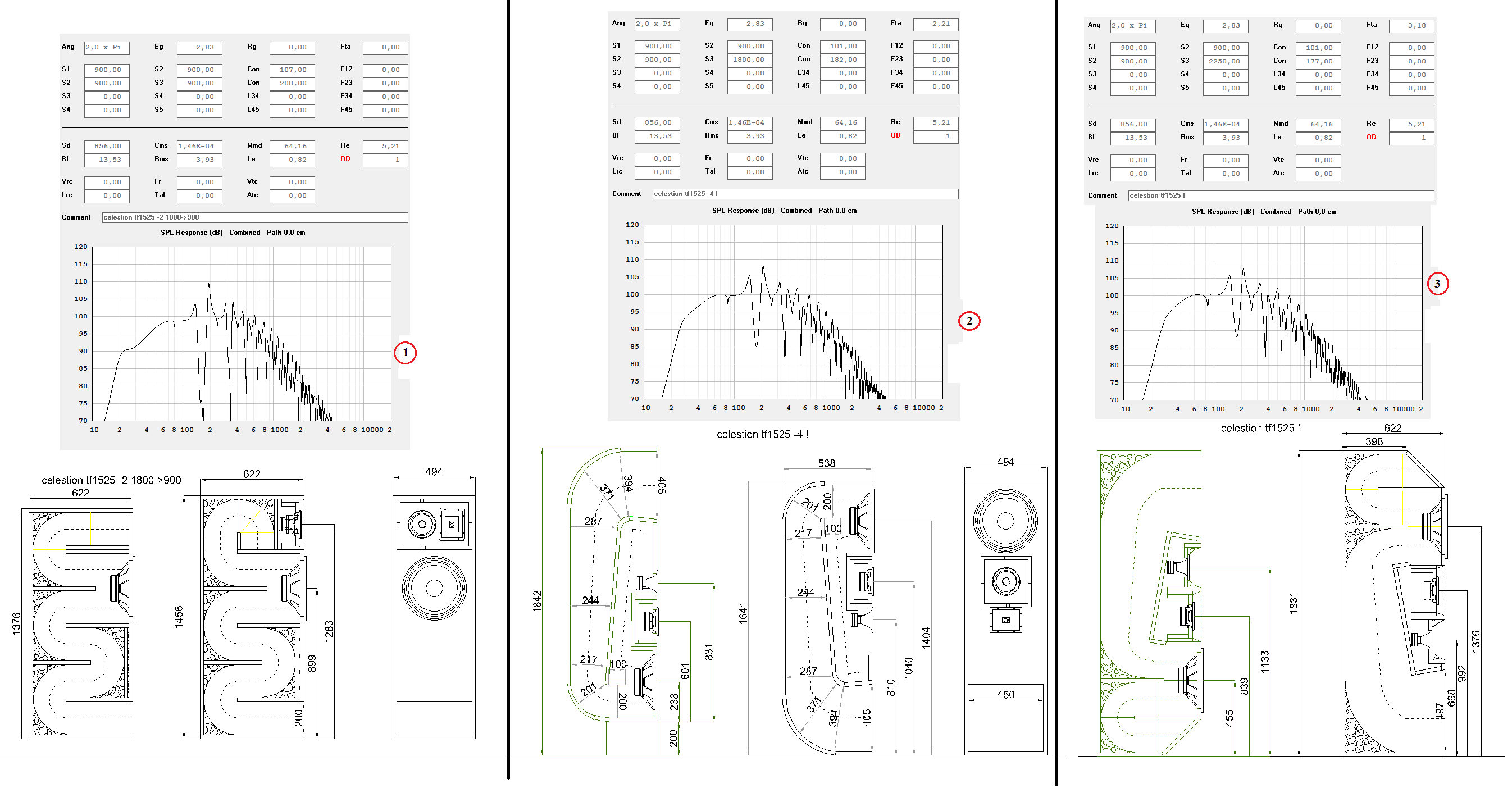

    Здравствуйте. Тему осилил на треть и, возможно, мои вопросы уже обсуждались.
    Хочу собрать трехполоску на 12-15" нч в лабиринте. Прочел статью Рогожина, за что ему спасибо, прикинул несколько вариантов, форма диктуется ограниченным свободным местом в комнате (а большой напольник хочется). По результатам хорнреспа мне понравился Celestion TF 1525, настораживает тольо xmax=2,5мм.
    1. Можно ли использовать подобные изгибы каналов как на первом и втором вложениях?
    2. В рисунке 2 вложения 2 у меня не хватает длины для отрезка s1-s2, но есть возможность расширить канал, как на вложении 3, сохранив тот же объём воздуха. Хорнресп ругается, что ахч изменится, так ли это на практике?

  21. #900
    18.03.2011
    Степи Донецкие.
    854
    Если нч-сч разделение ниже 100 гц то можно канал попроще а если выше то поворотов побольше.И канал как на меня лучше прямой и сечение увеличить.
    ---------- Добавлено в 18:14 ---------- Предыдущее сообщение в 18:08 ----------
    А вообще динамик не очень удачный.По смещению вылетает и объём большой.
