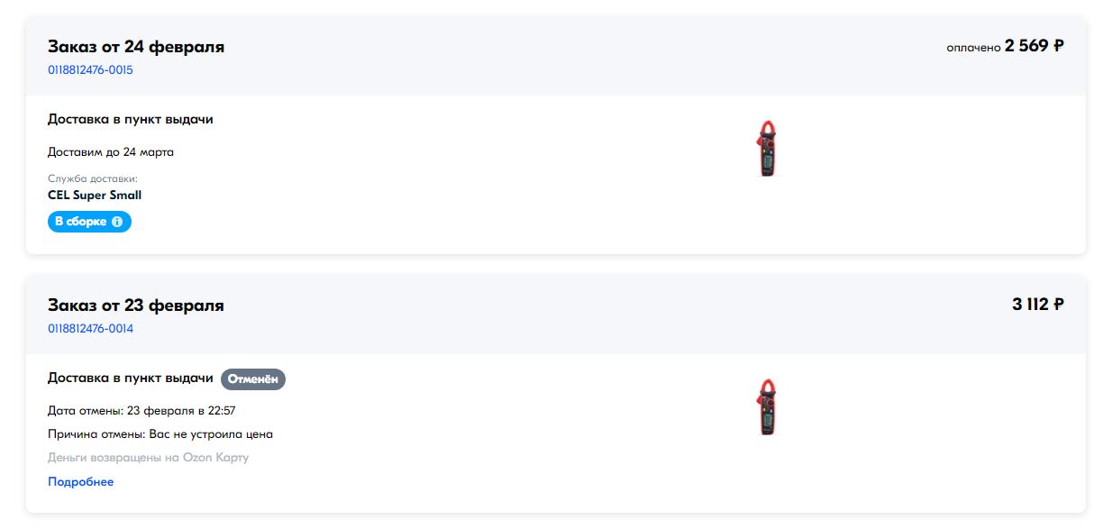

    "Пока думал" прошла неделя наверное, решил оплатить из отложенного в корзину за 2700 (грубо) цена в процессе оплаты необъяснимо выросла до 3100. Ага, хер с ним оплатил.
    Через пару часов зашёл глянуть как там чё и увидел это же за сильно меньшую цену, внутренне залупился и отменил заказ (хотя подобная мельтешня мне не свойственна). Через час или раньше (какая скорость) деньги вернулись на карту, решил повторить покупку по новому ценнику.
    Оцените разницу.
    В общем нихера не понял, если честно.

    А я тоже самое сделал, отменил и по новой заказал, вот только мне кажется, что будет как прошлый раз, пришлют, но не 210Е, а 210В, он как раз в эту цену.
    Я читал, что китайцы так часто делают, а вдруг прокатит. Ну отменим, я уже проходил этот этап, мне вместо Unit UT61E Plus прислали без плюса.
    Советую сделать скрины заказа и страницы товара, чтобы если что, было доказательство.
    Указ Петра I от 09.12.1709:
