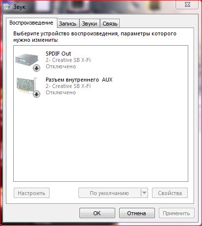

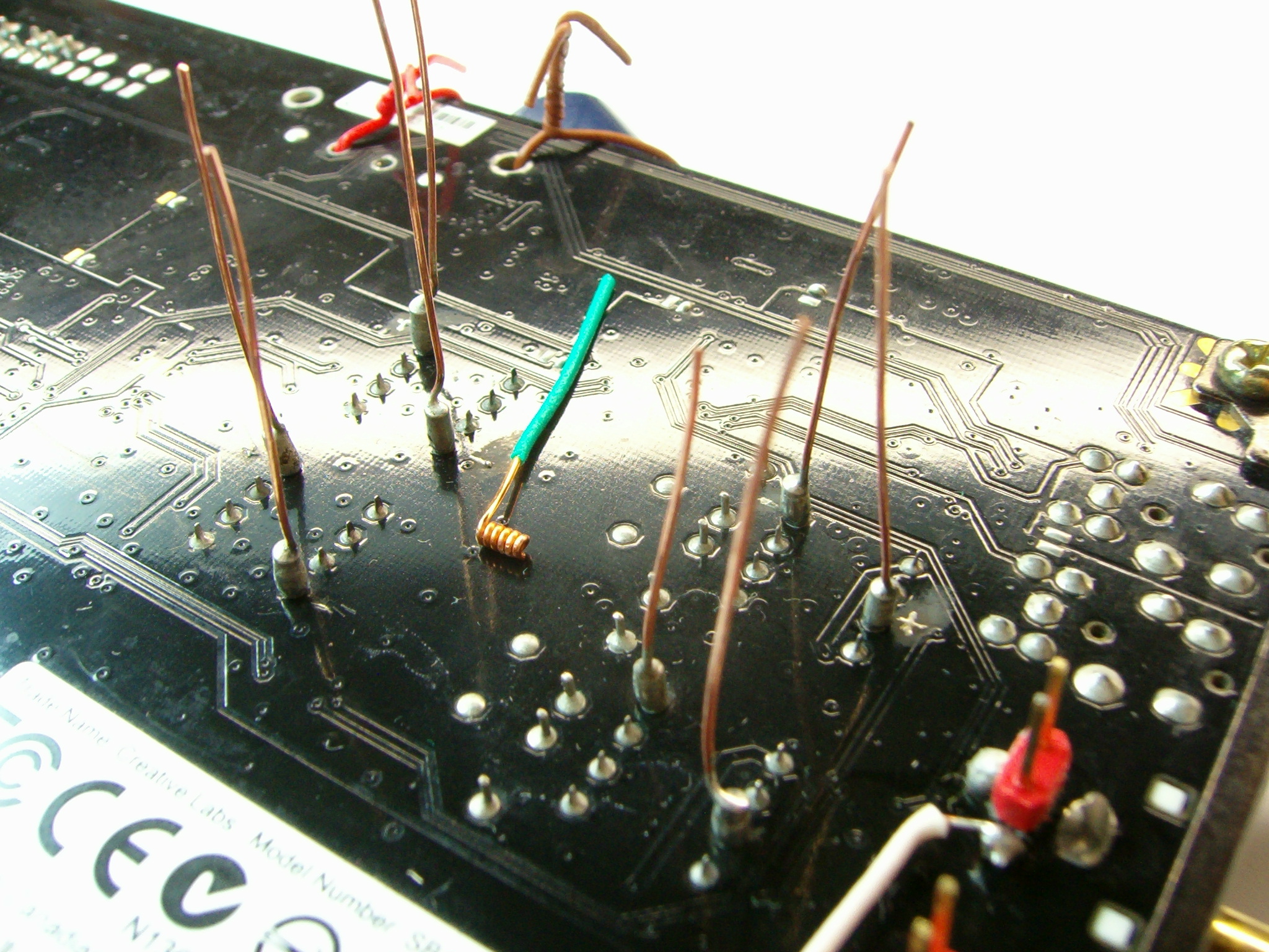

    ---------- Сообщение добавлено 01.03.2016 в 03.26 ---------- Предыдущее сообщение было 29.02.2016 в 22.16 ----------
    Решил выпаять ключи, оторвал одну боковую площадку под ключём, подумал что не страшно т.к. замыкаются только центральные.
    Замкнул, при включении компьютера есть хлопок, при загрузке ОС треск будто что-то замыкается и размыкается несколько раз.
    ОС карту видит но в устройствах воспроизведения только SPDIF и AUX
    Переустановка драйверов не помогает.
    ---------- Сообщение добавлено 23.10 ---------- Предыдущее сообщение было 23.09 ----------
    Попробовал подключить ресивер по аналогу через SPDIF припаял два кабеля к терминалу (масса/сигнал) присоеденил к гребёнке SPDIF согласно этой схеме:
    http://fotkidepo.ru/?id=photo:770330
    Подключил к ресиверу но в ответ тишина, ресивер видит, что сигнал поступает но в ответ тишина.
    Перепаял замыкающие ключи перемычки, воспользовался жилой от витой пары.
    Звук замыкания/размыкания при запуске ОС пропал, вместо него появился привычный хлопок.
    Устройства воспроизведения остались те же SPDIF и AUX.
    Но уже появилась надежда
    Вычистил систему от всего креативовского, удалил драйвер через установщик самого драйвера, почистил реест. Ребут, установка драйвера, ребут.
    Вуаля в системе появились динамики.
    Звук стал ещё лучше.
    ищите кз - должен быть только хлопок, громкость и тон плавает после замены электролита питания на новый
    вообще удаление ключей, пятое и десятое что влияет на качество - при полном твике оу и питания, удаления ключей вообще неслышно

    Родина дала нам SMD 0805, отлично становящиеся на посадочное место выводных конденсаторов.
    Вот правильный способ ставить перемычки на ЗК.
    Поскольку номиналы часто просто перерисованы с даташита, то при их замыкании мы получаем на выходе постоянное напряжение.
    Часто приличное - до 0,5В, что категорически неприемлемо для наушников.
    Есть примитивный способ, не требующий сверхспособностей, но только тестер.
    Покупается подстроечный резистор на 1-2 кОма, к выводам припаиваются проводки, выставляются в нулевое положение.
    Вместо одно конденсатора - впаиваем перемычку, вместо другого - подстроечник на проводах.
    Включаем карту, вставляем джек в разъем, меряем постоянное напряжение на выходе, вращаем резистор.
    Если напряжение не выставляется в "0" мВ, то меняем местами резистор и перемычку.
    Выпиваем подстроечник, меряем сопротивление, покупаем кучку SMD 0805 резисторов нужного/наиболее близкого номинала, впаиваем сверху вместо конденсатора.
    Для Audigy SB0610 = 560 Ом.
    ближайшая точка продажи смд, от меня на другом конце города - ну и у тебя замена разделительного, а не перемычка как таковая
    ХИНТ для перфекционалистов. Бывают перемычки 0805 с нулевым сопротивлением
    хинт для перфекционистов звука- сравните сечение дорожки на смд, против сечения провода диаметром 0.4-0.5 mm
    ну и чтото мне кажется, что резистор намного более нелинеен к звуку - чем разделительный конденсатор - может лучше керамический кондюк ставить, или некрупную пленку типа к73-17 ?
    Я не настолько перфекционалист.
    Т.е. віводной резистор - это меня раздражает, а кусок проволоки ...
    Надо сходить купить "0" 0805 на обеде
    Неправильно кажется.
    Керамический такой емкости это ППЦ. Некрупной пленки 73-17 небывает, бывает Wima MKS2 с шагом 5мм. Но там предел 1 мкф * 50В.
    Становится вместо электролита - идеально.
    Особенно на одной позиции CS4362/4392 которая отвечает за фильтрацию.
    может и неправильно - я особо невникал в тему разделительных, так глянул усилитель а там есть такойже на входе
    расчет разделительных сохранился только такой - http://ixbt.photo/?id=photo:1060716 - 22 мкф это всеголишь 4-5 смд керамик, бутербродом друг на друге
    вимы и далее, это уже точно не розница - с элитана итп заказывать, вместе с силминками и оу...
