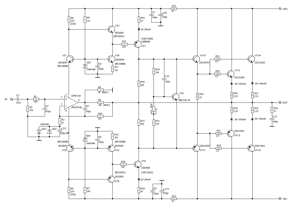

    Собрал немецкий усилитель - очень достойный аппарат, высокий уровень детализации, приличный объем звучания, так называемая сцена - в общем, грамотный усь, по качеству (на мой слух) явно лучше Шушурина и Стоунколда. Рекомендую.
    Выкладываю несколько измененную схему и ПП https://forum.vegalab.ru/showpost.ph...&postcount=150 , практика повторения усилителя показала, что AD797AN капризные ОУ, вместо них лучше использовать ОРА134, получается очень стабильный результат, без необходимости подстройки "0" на выходе усилителя. Добавлен вариант усилителя с раздельным питанием УН и ВК, предложенный vadim65 https://forum.vegalab.ru/showpost.ph...&postcount=215 Рекомендуемый предварительный усилитель и темброблок Матюшкина https://forum.vegalab.ru/showthread....=1#post1008903
    Добавил улучшенный вариант немецкого усилителя с раздельным питанием УН и ВК, и с каскодами в УН.
    Добавил порядок настройки усилителя https://forum.vegalab.ru/showthread....=1#post1071076
    Перезалил схемы с учетом опыта повторения форумчанами, подстроечный резистор установки тока покоя выходных транзисторов применять только многооборотный.

    Люди добрые,я новый человер на форуме, прочитать все не успел,судя по откликам усилитель хороший,вот задумал собрать,подскажите и ткните пальцем какая самая удачная схема и печатная плата на данный усилитель,из перврго поста где данна схема и плата немного не разобрался.Прошу помощи.С уважением Виталий.
  5. #884
    23.06.2008
    1,791
    По умолчанию Re: Качественный немецкий усилитель
    В первом посте все есть, ПП для версии с общим питанием УН и ВК, ПП для раздельного питания в первом посте нет.

    Схема эта?????

    Или эта???
  9. #888
    Завсегдатай Аватар для .Ден.
    26.02.2006
    Обнинск
    1,534
    Эта

    Уважаемый Shurik!!!Пожалуйста выложите архив со схемой и печатной платой,не могу разобратся с теми схемами что в самом первом посту,там есть схема с подстройкой нуля,а есть и без подстройки и также плата есть с подстроичным резистором и без подстроичного резистора,вот я и путаюсь,а еще и на вопрос кукую плату делать уважаемые посетители начинают давать ссылки на свои платы которые нужно покупать,а еще и схемы выкладывают в предыдущем посте полную неразбериху и несоответствие с печатной платой.Прошу прикрепить к сообщению архив с наиболее удачной и проработанной схемой и платой к нему.Заранее спасибо.
    Lektor, делайте по любой ПП, какая понравится, все рабочие, схемы то же. Та ПП, где нет подстройки "0", расчитана на применение ОРА134, дающая очень стабильный "0" на выходе. Считайте, что это наиболее проработанная схема и ПП. Схема, расчитанная на раздельное питание УН и ВК, и дополненная каскодами - улучшенная версия немецкого усилителя, плату к этой версии я не делал.

    Скажите, Shurik, а не очень ли велик ток через стабилитроны (15В)? При напряжении питания 50 В получается 23 мА. Насколько это необходимо? Ограничительные резисторы будут здорово греться (0,8 Вт рассеивать) и плату греть. В оригинальной статье номиналы резисторов 6,8 кОм при 60 вольтах, ток соответственно 6 мА. Спасибо.
  18. #897
    23.06.2008
    1,791
    Да, вполне можно увеличить токоограничивающие сопротивления до 2,2ком, получится 16мА, вполне комфортный ток для одваттного стабилитрона. Подправлю схему.
    А в нагрузке стабилизатора ток какой?
  20. #899
    23.06.2008
    1,791
    5мА.
