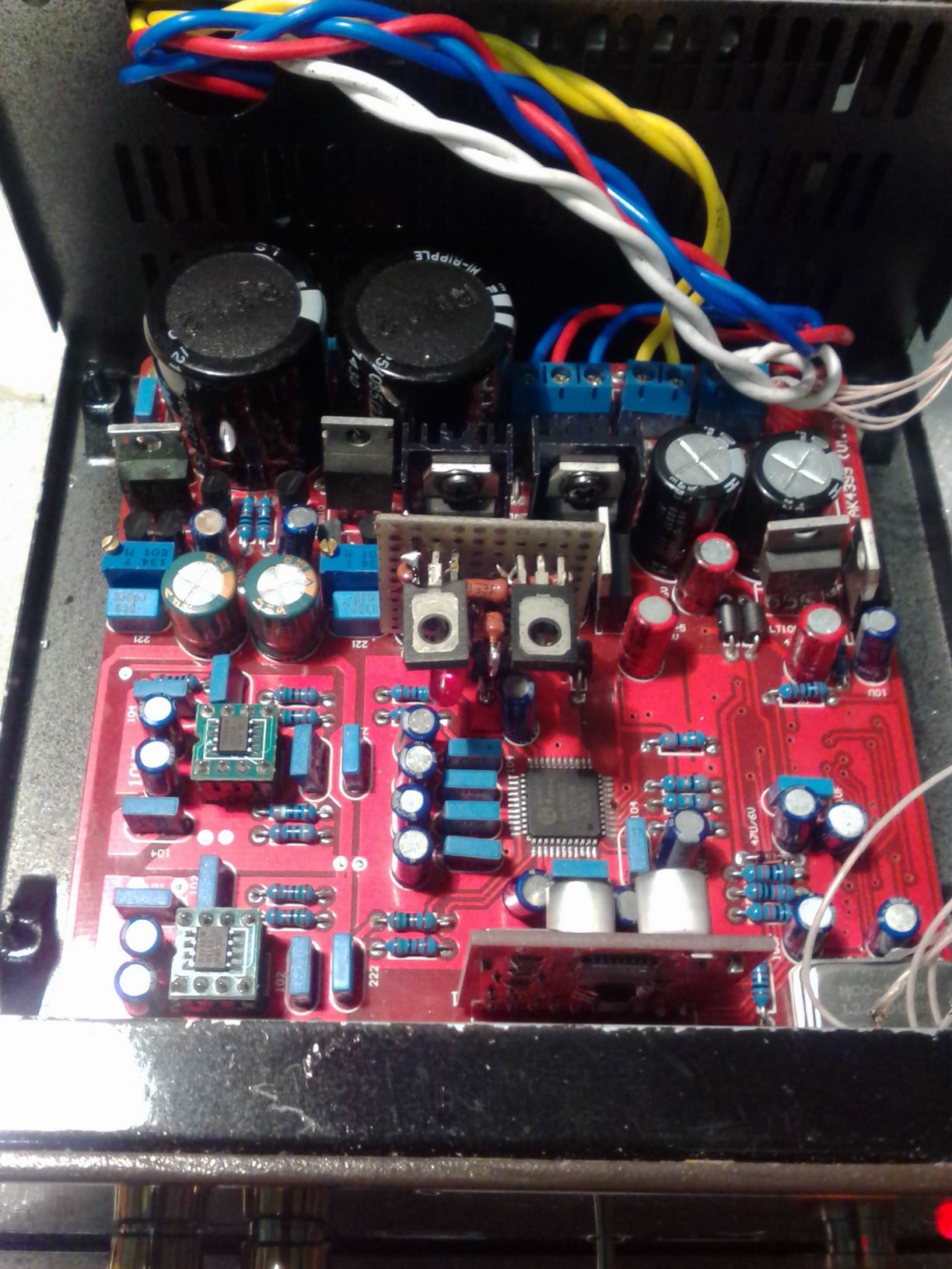

    Это уже шестой китайский цап, который я дорабатываю и второй DAC9, по которому и буду вести фотоотчёт в этой ветке.
    Начну с внешнего вида - всё достаточно неплохо, в целом на 4+ (по пятибальной). Пайка аккуратная, припой не крошится и не окислен. Некоторые детальки не помешает подравнять.
    На борту:
    - AK4399 цап;
    - WM8805 приемник;
    - PCM2706 USB так сказать транспорт;
    - OPA627 два одиночных операционника в выхлопе;
    По коаксиалу кушает все форматы PCM. По оптике должен тоже, проверял только 16bit/44100. По USB только 16bit/44100, 48000. Всё определяется автоматически, т.е. AK4399 работает в "Parallel Control Mode".
    Схема --- AK4399 DAC9.pdf --- какую удалось достать

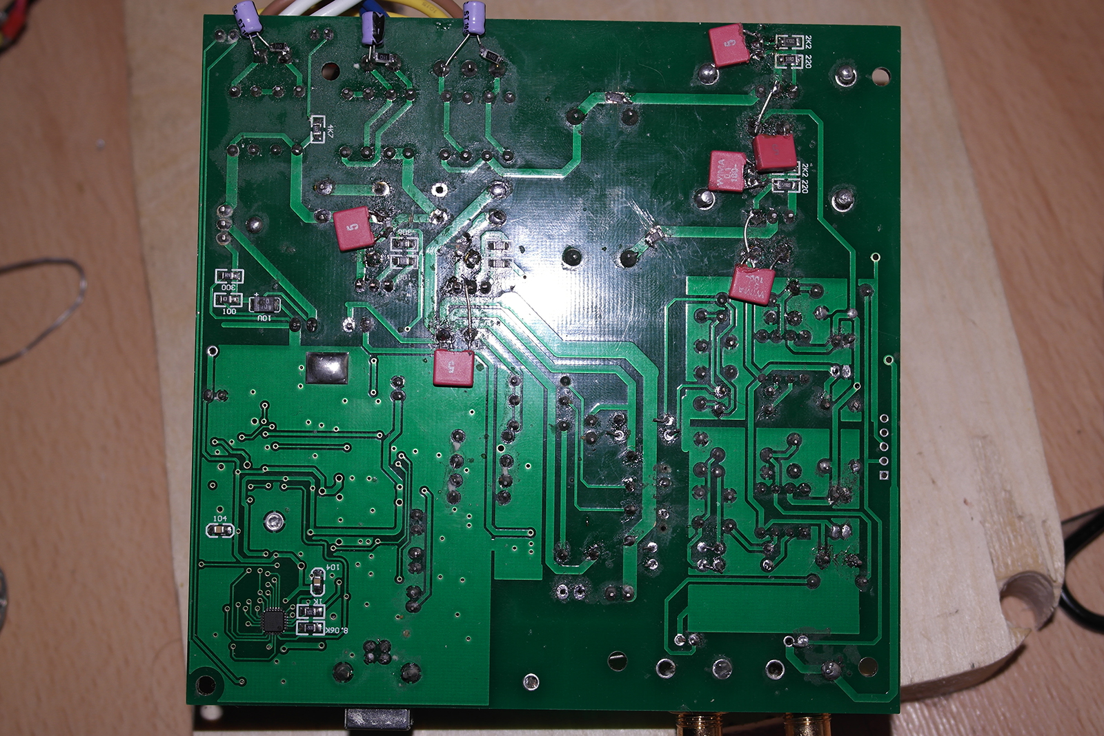

    Далее с обратнои стороны платы нужно допаять резистор (10...47)Ом следующим образом:

    Сильно не помешает добавить резистор перед емкостью в выпрямителе. У этого резистора аж три роли:
    - вторичная обмотка трансформатора не перегружается зарядными токами емкости выпрямителя;
    - диоды выпрямителя не плодят ВЧ помехи при переключении на "мягкой нагрузке";
    - образованный резистором и электролитом ФНЧ эффективно душит помехи из сети;
    Но еще лучше использовать резисторы во вторичных обмотках трансформаторов питания. Они выполняют ту же роль. А совместно с конденсаторами 1мкФ еще и роль дополнительных фильтров нижних частот, уменьшающих помехи из сети.

    Bengo, можете поэкспериментировать с питанием. Чип работает от 3.8В до 6В. Теоретически, чем выше напряжение питания, тем ниже искажения встроенных ОУ и больше динамический диапазон. Но нужно проверять...

    ЦАП Димы на XMOS, по сравнению с моим, имел больше деталей, был четче и, наверное, яснее (они одинаковы по разрешению с Lynx24 )
    Что причиной тому - я думаю, скорее всего то, что мой DAC-9 идет через SPDIF, а Димин по USB и XMOS с приличными генераторами.
    Подключали к компьютеру?
    Мне звук по SPDIF, оптика, совсем не понравился в сравнении с источником КД плеер Philips CD880 по тому же самому оптическому кабелю. Мутно, плоско, скучно. Комп на энфорс 2, южный мост МСРТ, плата Гигабайт, по тем временам топовая. Плеер Фубар 2000, KS вывод, РГ на максимуме.
    Сравнение с аналоговым выходом Филипса пока не корректно, так как в фильтре ЦАП пока стоят ёмкости советские МПО 260 пФ, за неимением нужных номиналов. Но в целом звук очень похож на филипсовский, с некоторыми оговорками. Это после встраивания параллельного стабилизатора на полевом транзисторе.
    Если бы с компа удалось получить звук через этот ЦАП аналогичный Филипсу, меня бы это даже и устроило, хотя ожидалось большее. Плеер с минимальными переделками - ОУ поменяны на AD 823 и вместо выходных ключей контакты реле.
    Описанные мной ранее проблемы с возбудом, плаванием нуля и опрокидыванием ОУ решились. Причина была в отвратительного качества панельках - цанги вынимались одетыми на ножки микросхем.
    Кстати, сначала были поставлены в фильтр 200 пФ полистирол фольга, но, чайник, попортил их выпаивая панельки из платы феном (стояли вплотную к плате для минимизации выводов ).
    Напряжения на ЦАПе:
    На стабы выхлопа подано 23 В.
    На LM317 20 вольт, на её выходе 9.8 В
    Трансы на аналог и цифру раздельные.
    Параллельный стаб установлен вместо перемычек с ферритами.

    Furious_Dima, сделаю, но только телефоном и выложить смогу не ранее послезавтра - интернет дома практически отсутствует, пишу с работы.
