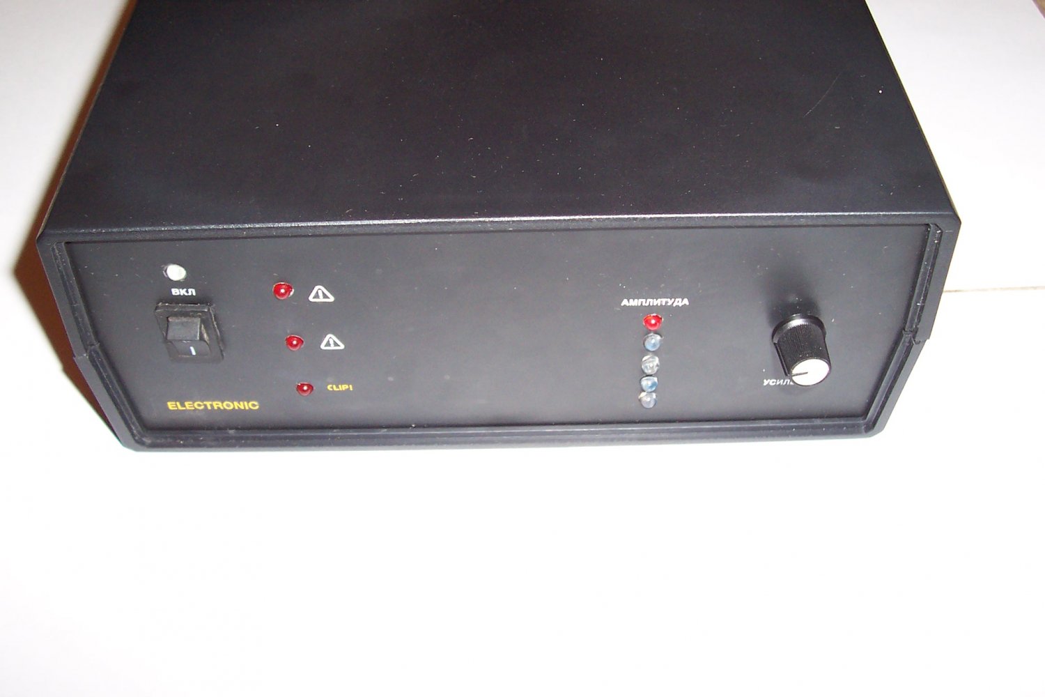

    Коробка для пал-ника, мини-диско усь Внутри еще ничего не установлено, жду транс ETD54 и буду собирать импульсник.
