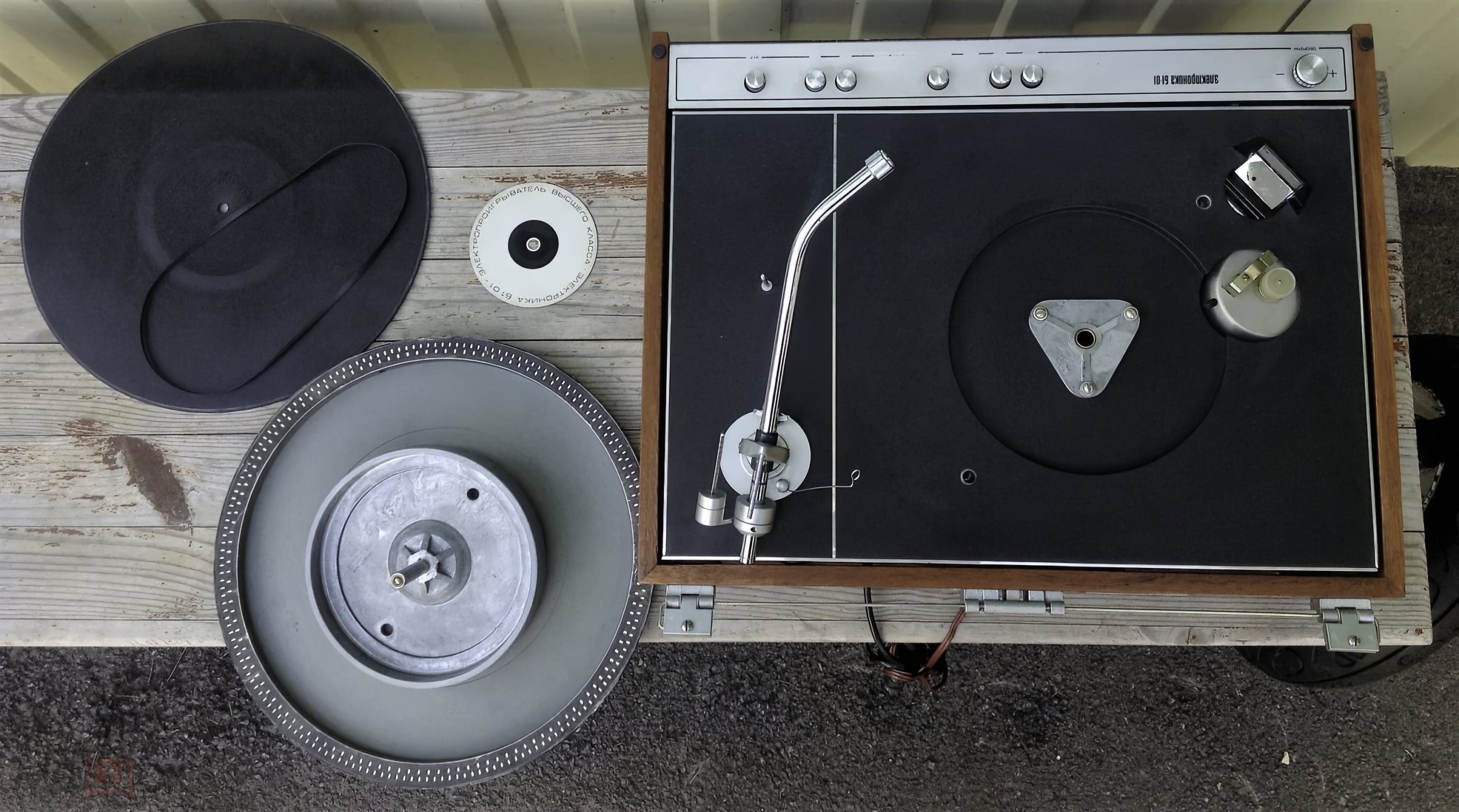

    Цитата Сообщение от Sulphur Посмотреть сообщение
    В Б1-01 литая плита с тонармом, с ведомым и ведущим диском, отвязанная пружинами.
    Генератор туда - от Радиотехники-101.
    Основная плита штампованная.
    Плита на которой стоит тонарм литая.
    Диски и основной и малый литые и довольно тонкие.
    Так что до высшего класса ему далеко. Да и блок управления тоже средненький.

    Так высший класс не определялся весом диска.

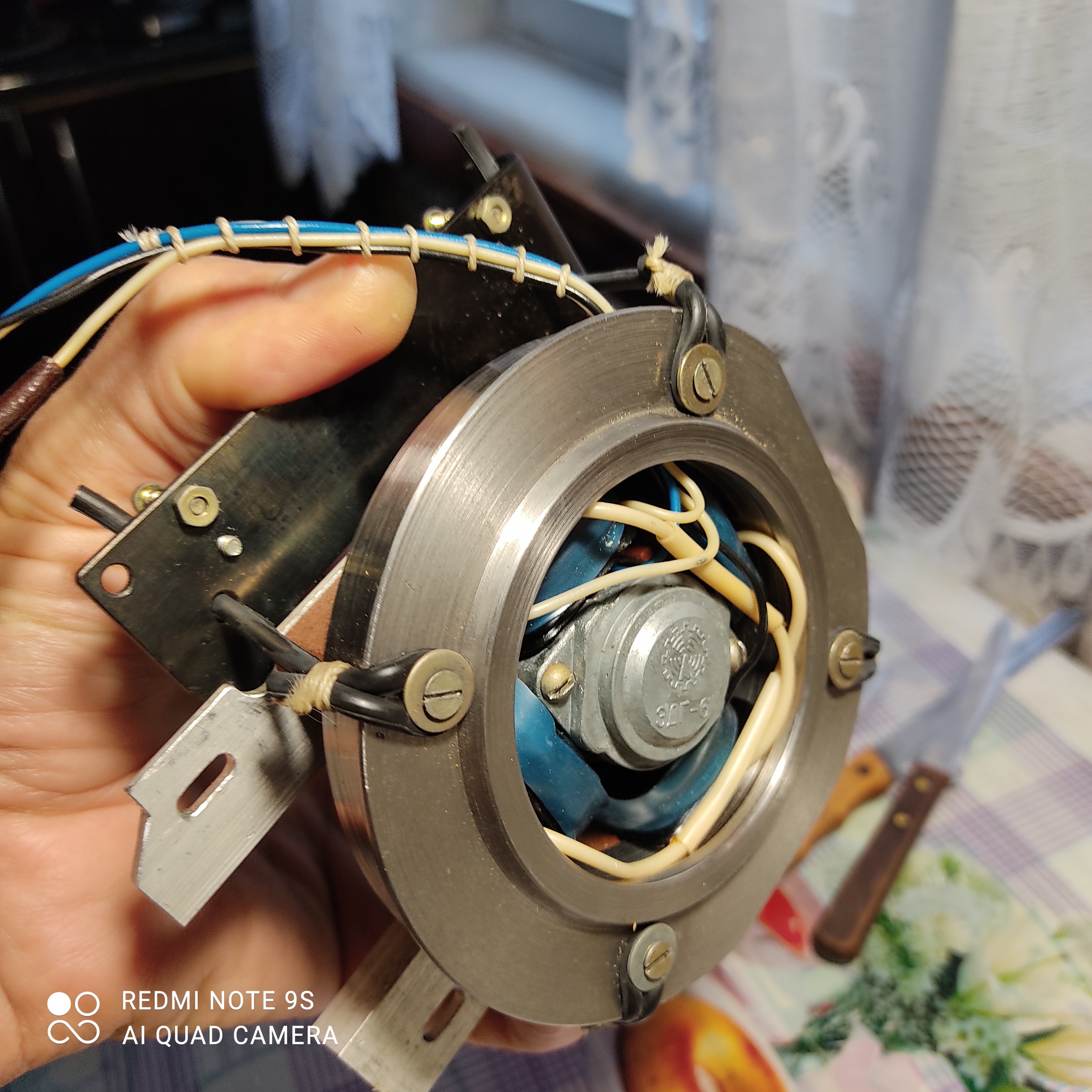

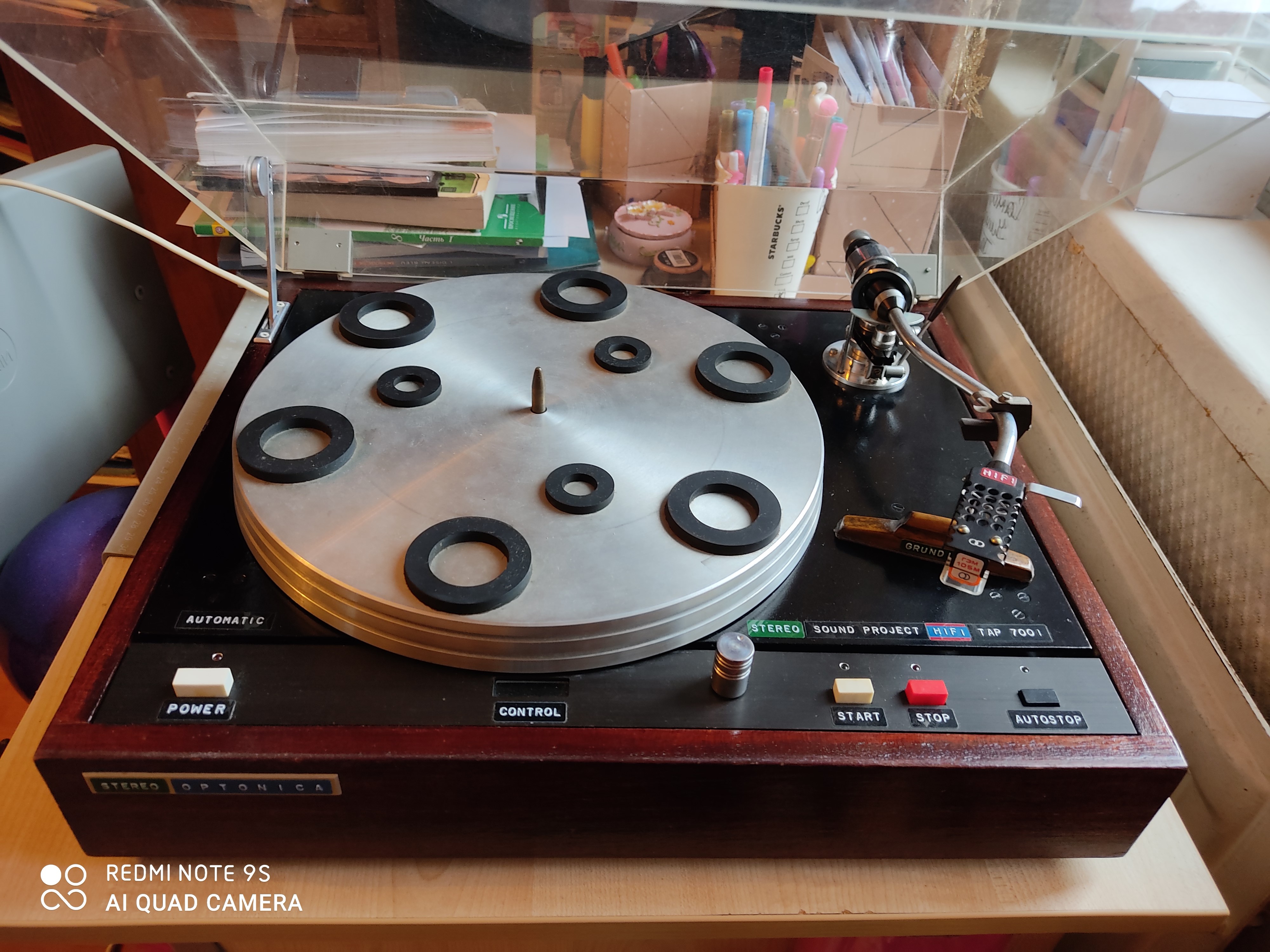

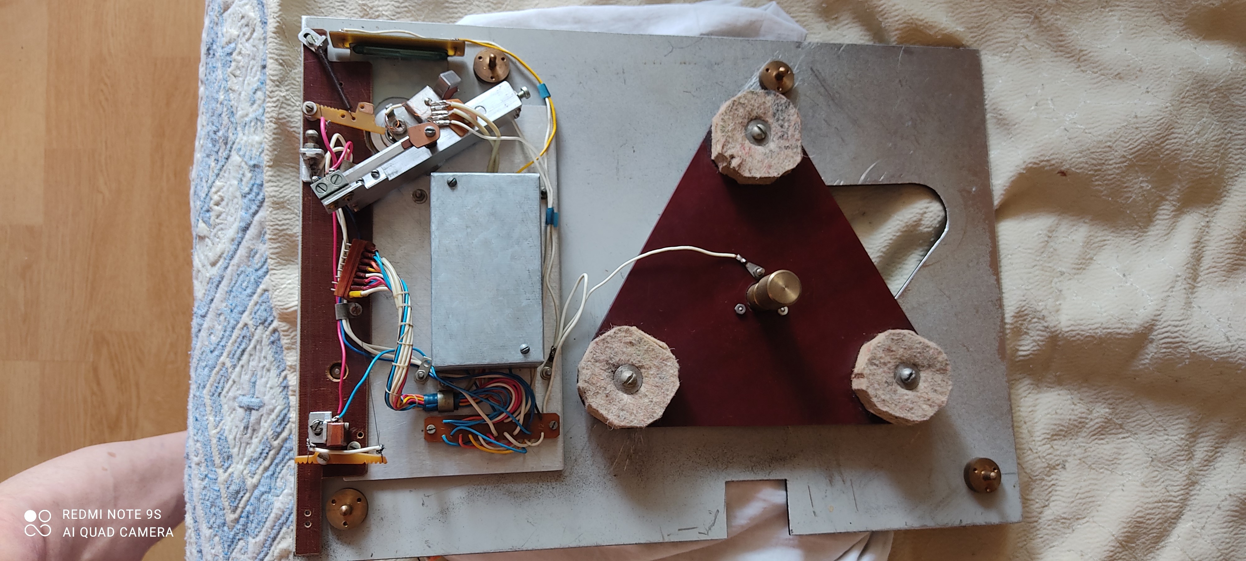

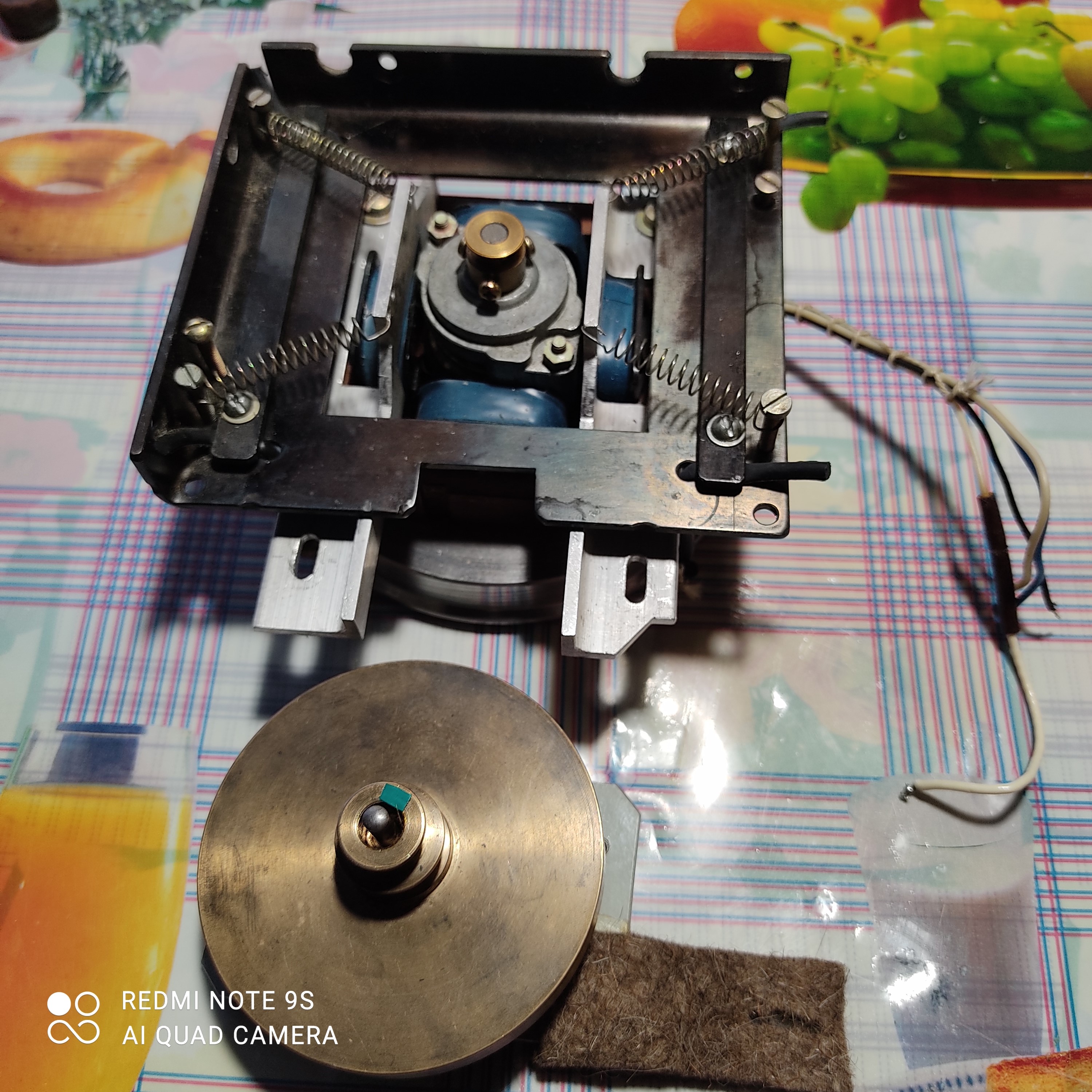

    Цитата Сообщение от Valera49 Посмотреть сообщение
    Это проигрыватель Черкунова
    Скорее по мотивам...Что за эл.двигатель?На фото вижу только тонарм Черкунова.Делал проигрыватель строго по его чертежам.Там эл.дв. ЭДГ-6,подвешен на пружинах и резиновых жгутах и дополнительный груз,общий вес 1300 гр.Двухступенчатая передача,с промежуточным латунным шкивом.Плита,со стаканом для диска,подвешена к несущей панели на войлочных шайбах-амортизаторах.Сама несущая панель опирается на 4 конических пружины.Нажмите на изображение для увеличения.

    Двигатель синхронный ДСК-50.

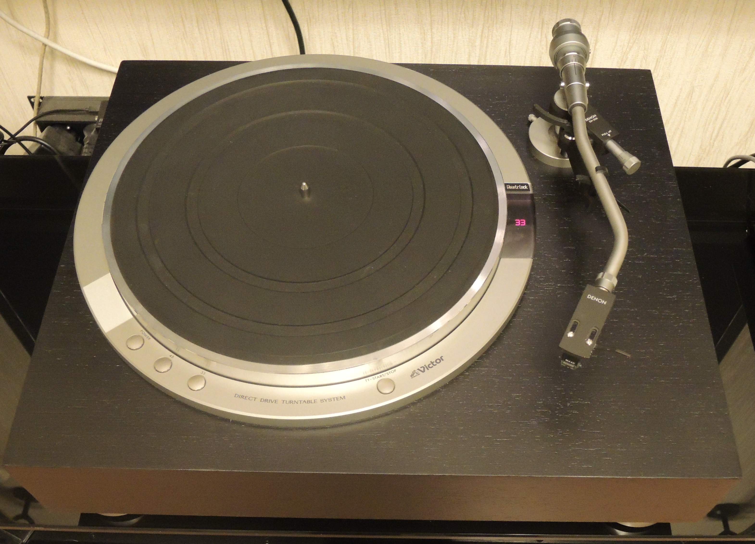

    А я тут собрал из гамна и палок вертушку для приобщения к прекрасному юных пионеров. Хм, кто-нибудь определит, что за вертак был взят за базу?

    Импортный наверное...

    Скажу больше, там даже на моторе написано - Victor.

    Надпись-то я заметил.
    Привет, Максим! )) Давненько от тебя вестей не было, себе то что приобрёл, вот именно то, на чём остановился..?,
    а то несколько месяцев тому назад сообщил, что "..де уж как пять вертушек притащил из Японии..?!
    VICTOR QL-A75 кликни, там много картинок! Но там же и надпись имеется, а на твоём кто затёр, японцы?!
