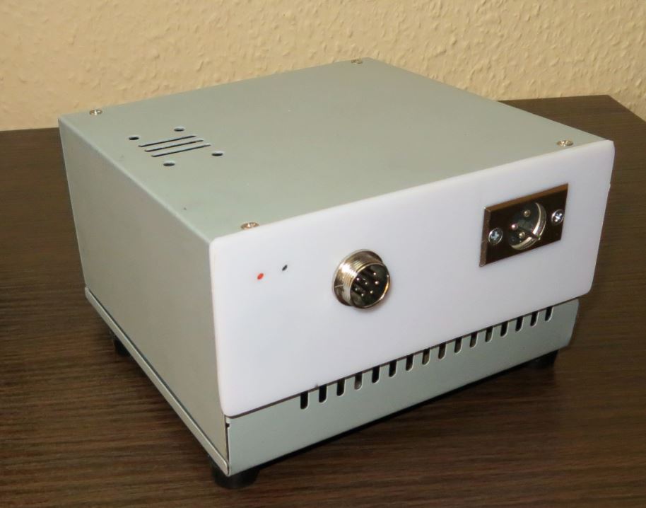

    Изготовил простой блок питания.
    Корпус был заказан тут >>>https://aliexpress.ru/item/329115438...4c571fedjamr1y
    Платы БП разведены в спринте и заказаны в Китае.

    Использовал 2 раздельных трансформатора, анодный на 48в (2 вата) и накальный 9в (5ват). Они недорогие но работают как положено.
    Авиационный 5 пин разъем. никаких задержек включения не предусмотрено, все предельно просто.
    На выходе получил 130в ВН и 6в отрицательного напряжения на накал, блок питания протестирован, работает отлично, низкочастотный гул отсутствует не смотря на отсутствие дросселей!

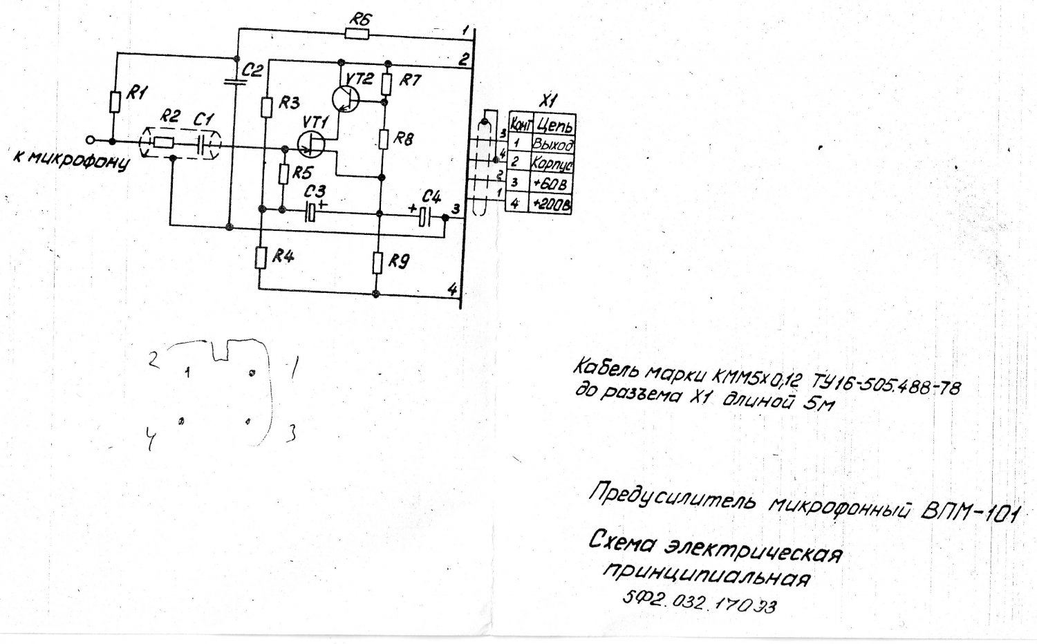

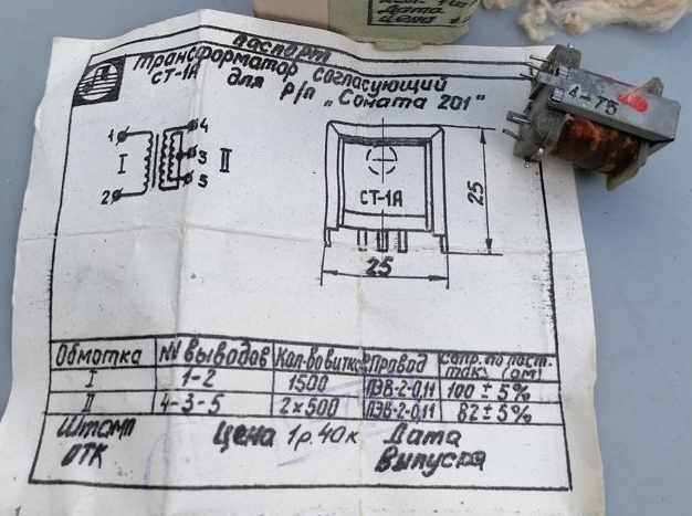

    Цитата Сообщение от maxxline Посмотреть сообщение
    Про СТ-1А не могу найти информацию. Что за трансформатор? А те, что на Авито, это из других советских устройств, не ЛОМО. Общался с Михаилом Поповым (GoodFly), он говорит, что они не совсем подходят.
    На первичке 1500 витков, на вторичке 2x500 с отводом от середины
    Почему не подходят, можете подробно рассказать?

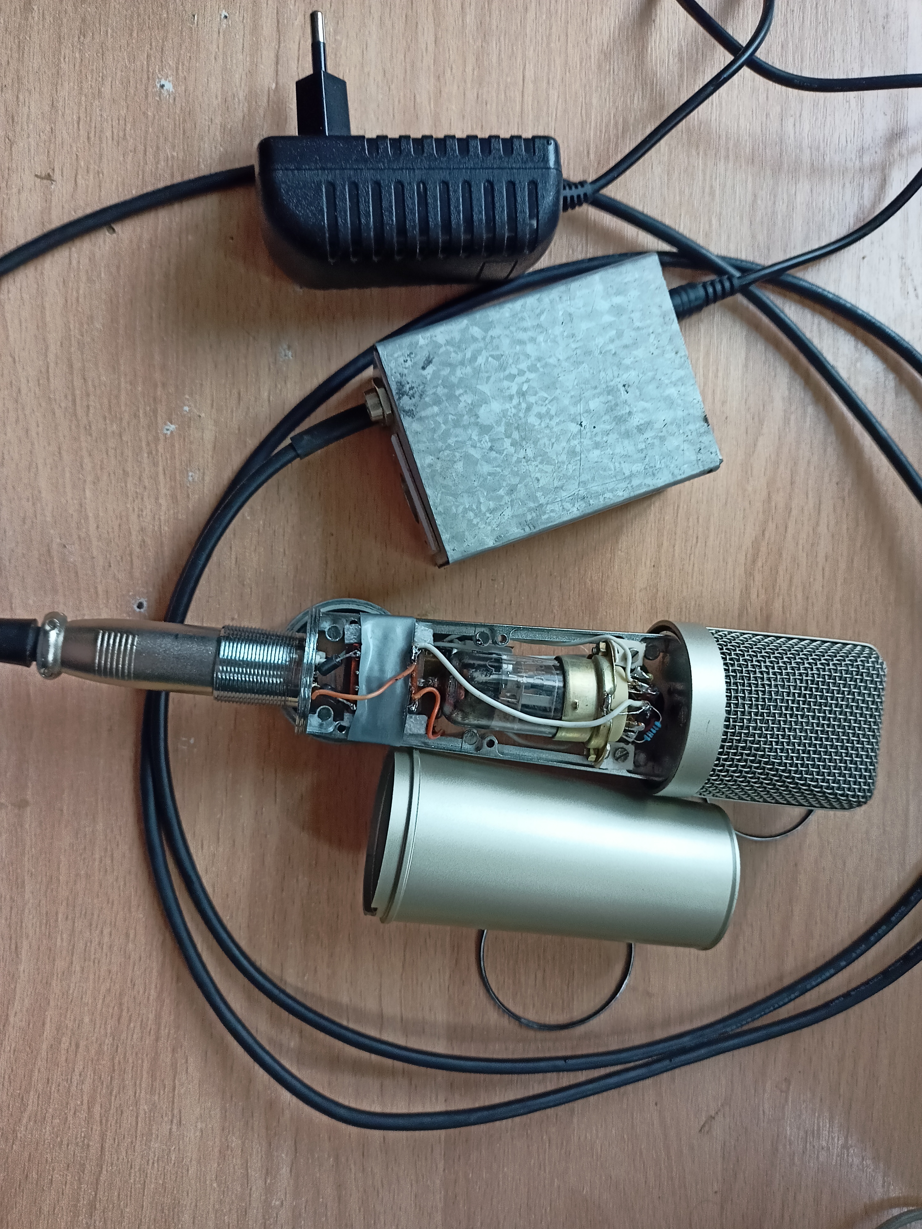

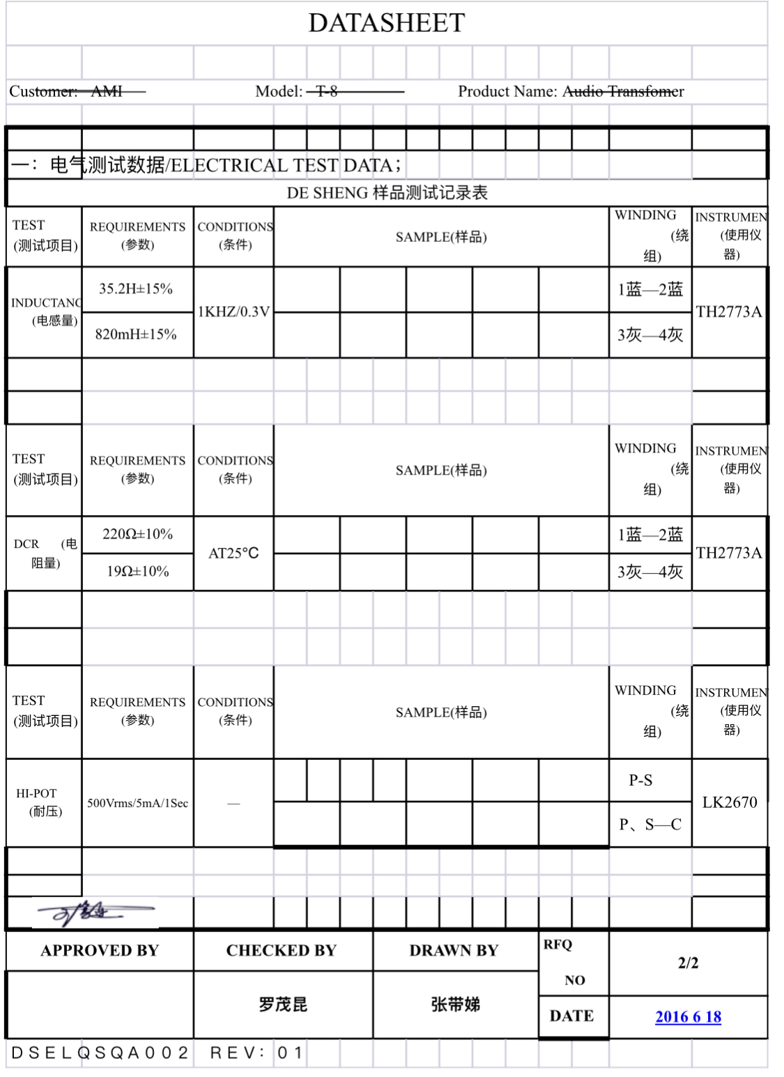

    Приветствую! Мог бы кто-нибудь подсказать, какой можно использовать согласующий трансформатор для ЛОМО 19А9? У оригинального коэффициент трансформации 3:1. Лампа 6Ж1П. Может есть что-то из готового, у Jensen например, или Carnill?
    Я нашел какие-то данные по намотке, но там нет импедансов, да и честно говоря, не хватает знаний и опыта по самостоятельному изготовлению. Буду признателен лаконичному ответу, может у кого был опыт восстановления этих микрофонов. Спасибо!
    Здесь вопрос такой - вам нужно сохранить оригинальную схему или сделать нормальное согласование с современными звуковыми микрофонными входами внешних звуковых карт или пультов? И есть ли у вас оригинальный блок питания к микрофону? Или у вас просто микрофон в котором лампа, один конденсатор и два сопротивления?
    Проще всего микрофонные трансформаторы купить на Алиэкспрессе.
    Искать надо "микрофонный трансформатор Т8" или Т10, или Т6. - Цифра обозначает коэффициент трансформации для современных звуковых карт нужно выбирать или "8" или "10" для лампы 6ж1п. Стоить он должен более 1700 рублей, а хороший до 4500 рублей. Там должна быть индуктивность первичной обмотки быть больше 50 Гн до 140 Гн. А это дорогие трансформаторы намотанные супертонким проводом на дорогом трансформаторном сердечнике.
    Например , такой
    https://aliexpress.ru/item/1005004255446765.html
    Вам скорее всего придётся всё менять кроме корпуса - а тогда вопрос-зачем его восстанавливать?
    Когда проще собрать современную схему с микрофонным трансформатором в корпусе микрофона, а в НЕ корпусе блока питания. Расположение микрофонного трансформатора в корпусе блока питания - приведёт к наличию фона от сетевого трансформатора в сигнале микрофона и бороться с ним очень трудно. А при расположении микрофонного трансформатора в корпусе самого микрофона избавит от этих помех.

    Благодарю за ответ! У меня есть цельный микрофон с рабочими внутренностями, и какой-то самопальный блок питания неизвестного происхождения, собранный в корпусе от компьютерного БП. Есть намерение собрать нормальный БП с хорошей стабилизацией накала на LM, и быть может оставить 6Х2П на анодное (пока в этом не уверен, имеет ли смысл?). А также поставить хорошо звучащий согласующий трансформатор, который не будет заваливать АЧХ и вредите сигналу. Согласование необходимо с преампами Neve 1073/API 512.
    По вашей ссылке выдает Т8 за 1700₽. Это тот самый, на дорогом трансформаторном сердечнике?

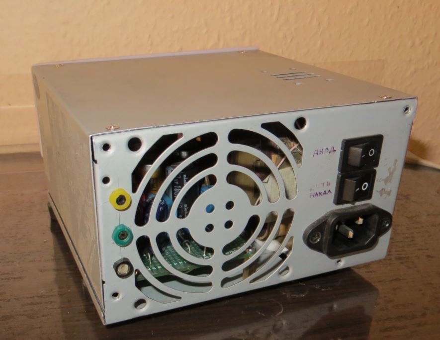

    Если всё работает, пожалуйста, выложите голосовой ролик, интересно , записанный на этот микрофон. Голосовая фраза секунд на 15 и запись фона секунд на 10. Без обработок.
    И интересно посмотреть на ваш самодельный блок питания в корпусе от компьютерного БП с открытой крышкой.
    У меня самого есть такой вариант для микрофона и он даст фору многим штатным блокам питания. В блоке питания это дроссель, а не микрофонный трансформатор рядом с сетевым.
    Да. Но это самый минимальный вариант, другие будут дороже - 2500 р, 3500 руб и далее.
    Те которые дешевле - там есть похожие от 250 рублей - они для других типов микрофонов и для лампового микрофона не подойдут.

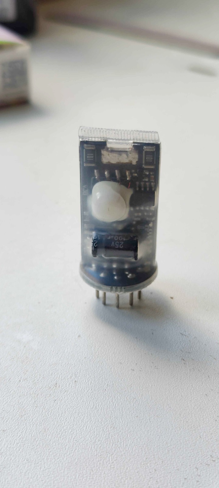

    21.03.2021
    Подольск
    490
    По умолчанию Re: Ламповые микрофоны, изготовление, модернизация.

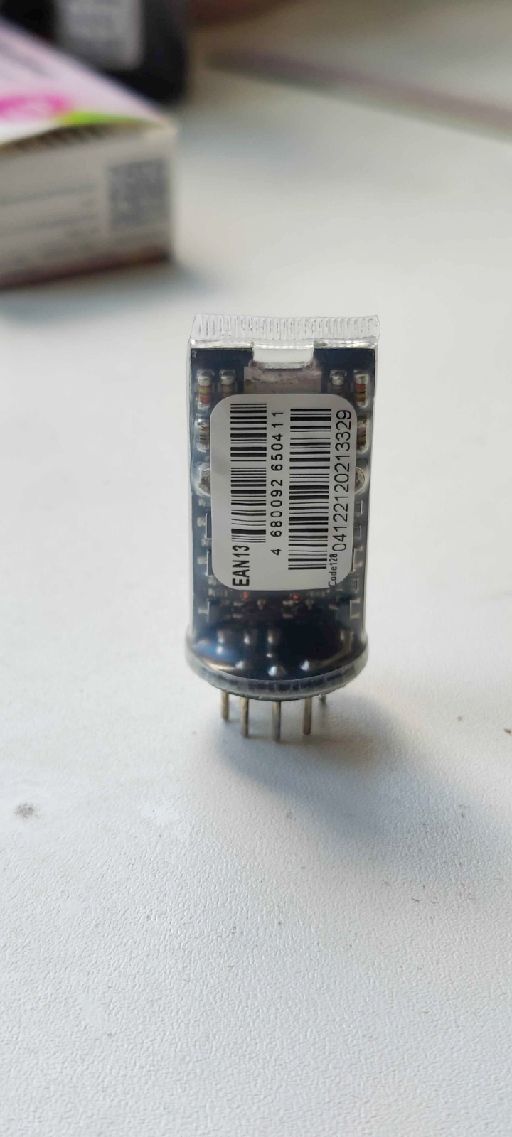

    Цитата Сообщение от Aikman Посмотреть сообщение
    Интересно. Жаль нет записи на реальной лампе для сравнения.
    Но есть менее сложные варианты замен ламп.
    На Алиэкспресс постоянно натыкаюсь на разные варианты таких "полупроводниковых" ламп.

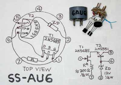

    Вот есть такая схема у меня в заначке.

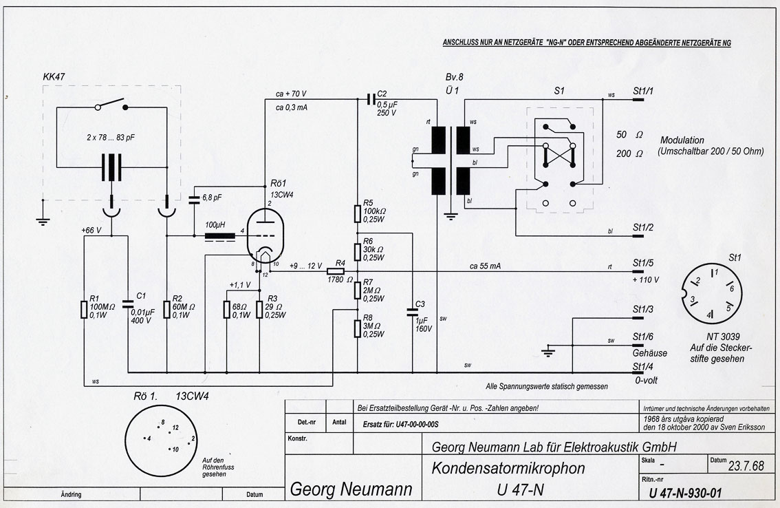

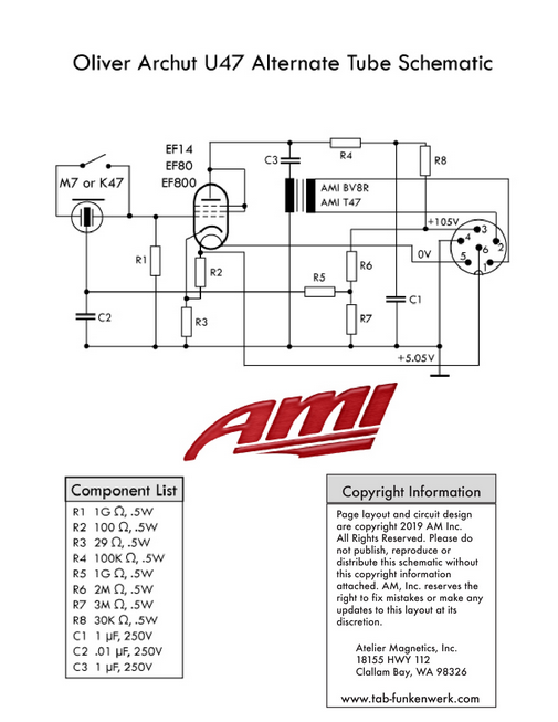

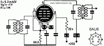

    Есть. Там два объединенных файла. Тот, что погромче- этот "франкенштейн" изображающий лампу 12AX7, тише- это лампа 12АY7.
    Схема Telefunken ELA M251.
    "Ваша" схема плоха. 6AU6- это примерно 6Ж4П, верно? Если мы "вашу" схему будем использовать для триодного включения, как например в микрофоне Neumann U47:
    нужно будет закоротить все "лишние" сетки лампы:
    Не думаю, что такая схема заработает нормально.

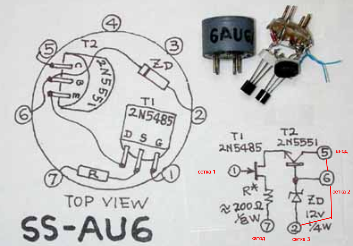

    НЕ проверял - схема не моя. Но в 6ж4п - третья сетка запитывается на катод. НУ а дальше, всё как то работоспособно. У меня в микрофоне на 6ж4п - на анод приходит 60 вольт....
    и всё становится похоже на что то работоспособное.
    Вполне на такую схему смахивает, если стабилитрон на резистивный делитель заменить.
    Это у 6Ж1П 3-я сетка конструктивно на катоде. А 6Ж4П имеет альтернативы:
    Я не говорил, что схема ваша.

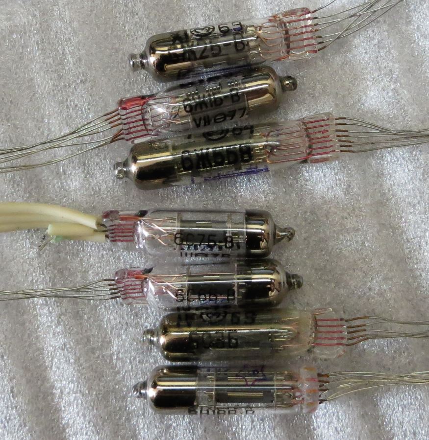

    Выбрать как развести сетки в триодном режиме - не простой вопрос.
    Так как 6ж4п у меня любимая лампа, то на ней спаял очень много усилителей с напряжениями на аноде и на сетках близких к максимальными. И если паять в триодном режиме вторую и третью сетки на анод на максимальных режимах - когда лампа холодная возможны "прострелы" - пробой-хлопок с голубым свечением-вспихиванием внутри лампы и хлопком в звуке. А если паять третью сетку на катод, то таких явлений не наблюдал. Причём это было на импортных лампах Телефункен.
    И да, в звуковом применении 6ж4п -это нестандартное применение лампы. Просто японцы в 60-х годах прошлого века перебрали кучу ламп и выбрали 6AU6 (импортный аналог 6ж4п) для микрофонов СОНИ. Там же , где то на форумах предлагали и такую транзисторную замену для лампы. Вот только у меня не сохранилось откуда я скопировал эту схему и нюансы подключения лампы, куда ставится такая замена.

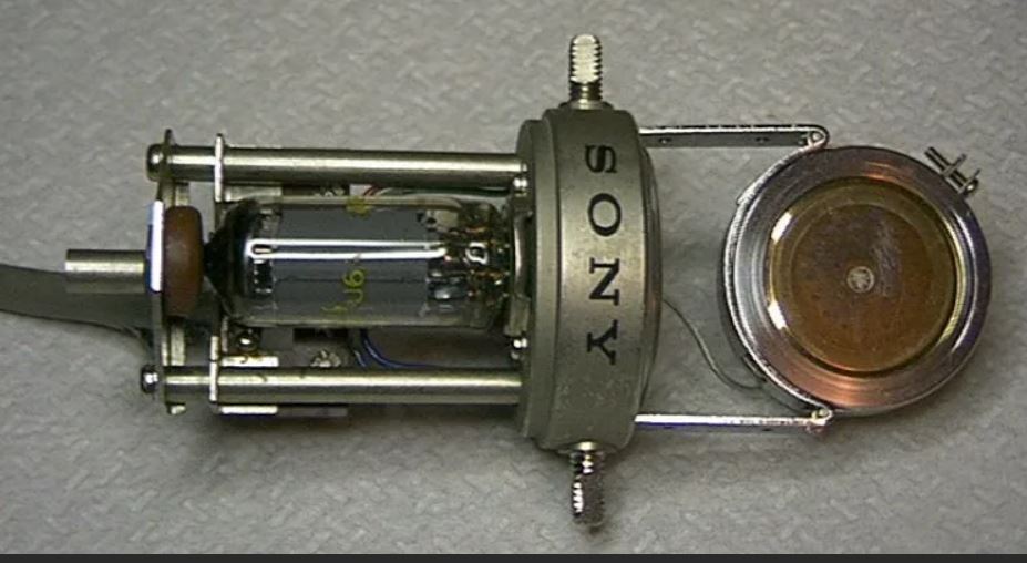

Название:	Sony C37A Tube mic1.JPG
    Хотя специально, посмотрел все собранные мной схемы микрофонов на 6ж4п - сетки все распаивают - по разному - кто 2 и3 на анод, кто 3 на катод, вторую на анод.
    Справочное включение такое

    Приветствую! А что можно в 19А9 поставить что-то миниатюрное вместо 6ж1п, чтобы освободилось место под трансформатор? Хотелось бы сохранить оригинальный внешний вид. Видел миниатюрные лампы в микрофонах Neumann.
    Нувистор попробуйте. Дядя Георг его ставил в почтенные микрофоны:
    6ж1п в легкую меняется на 6ж1Б
Название:	6Ж 1-6 Б.JPG
    НЕ поможет. В микрофоне нет цепей анодного сопротивления и разделительного конденсатора и цепей коррекции. Там надо перепаивать всё на современные детали и проще спаять микрофон в новом корпусе. Если блок питания выдаёт приемлемого качества питание - а это больной вопрос для ламповых микрофонов.
    Как совет, можно трансформатор разместить в металлическом контейнере на микрофонном шнуре - подальше от блока питания. Но переделывать придётся много.......
    Если не нравится микрофон и хотите попаять - то спаяйте новый и попробуйте его спаять так , чтоб он был лучше. А вдруг вы и старый испортите и нового ничего у вас не выйдет.
    Если не нравится, но он работает - то просто продайте его и купите тот , который вам нравится. Или спаяйте сами, если умеете и есть желание.
    Спасибо! Да, я уже понял, что проще всего оставить оригинальную конструкцию.
    Кстати, вот тех.данные на тот китайский трансформатор Т8 (запросил у продавца).
    https://sl.aliexpress.ru/p?key=mkd8sjd
