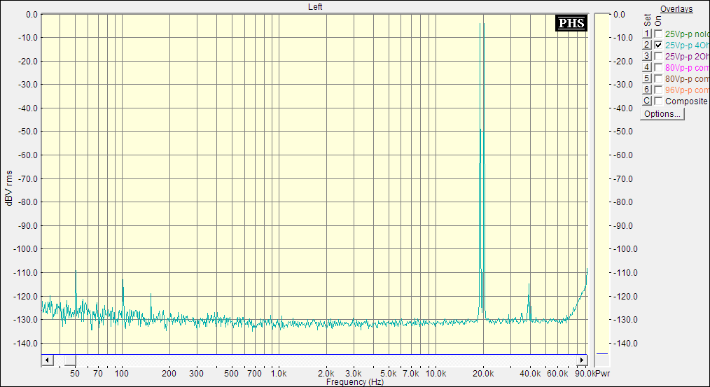

    Первые цифры измерений получены. Они офигенные.
    А можно измерения и на малой мощности, 20-40Вт например? Не всем же сотни нужны... Или схема не рассчитана на это?
    Спасибо.
  18. #877
    18.08.2012
    Нижний Новгород
    1,824
    По умолчанию Re: Сверхлинейный усилитель по схемотипу Видерхольда 1977- 2021 (повтор и дополнение)
    Они будут только лучше.
    Вот, по-быстрому оценили. Диапазон АЦП другой!
    Без нагрузки:
Название:	25Vp-p noload full.png
    4Ом, 20 Вт
Название:	25Vp-p 4Ohm full.png
    2 Ом, 40 Вт
Название:	25Vp-p 2Ohm full.png

    Я пока сам не пойму, какие есть резервы в схеме. Пока только проверена возможность реализации очень глубокой ОООС. Это работает..
    А когда схемку покажешь?
    И второе, покажи цифры на картинках, нулики... IMD , TND
