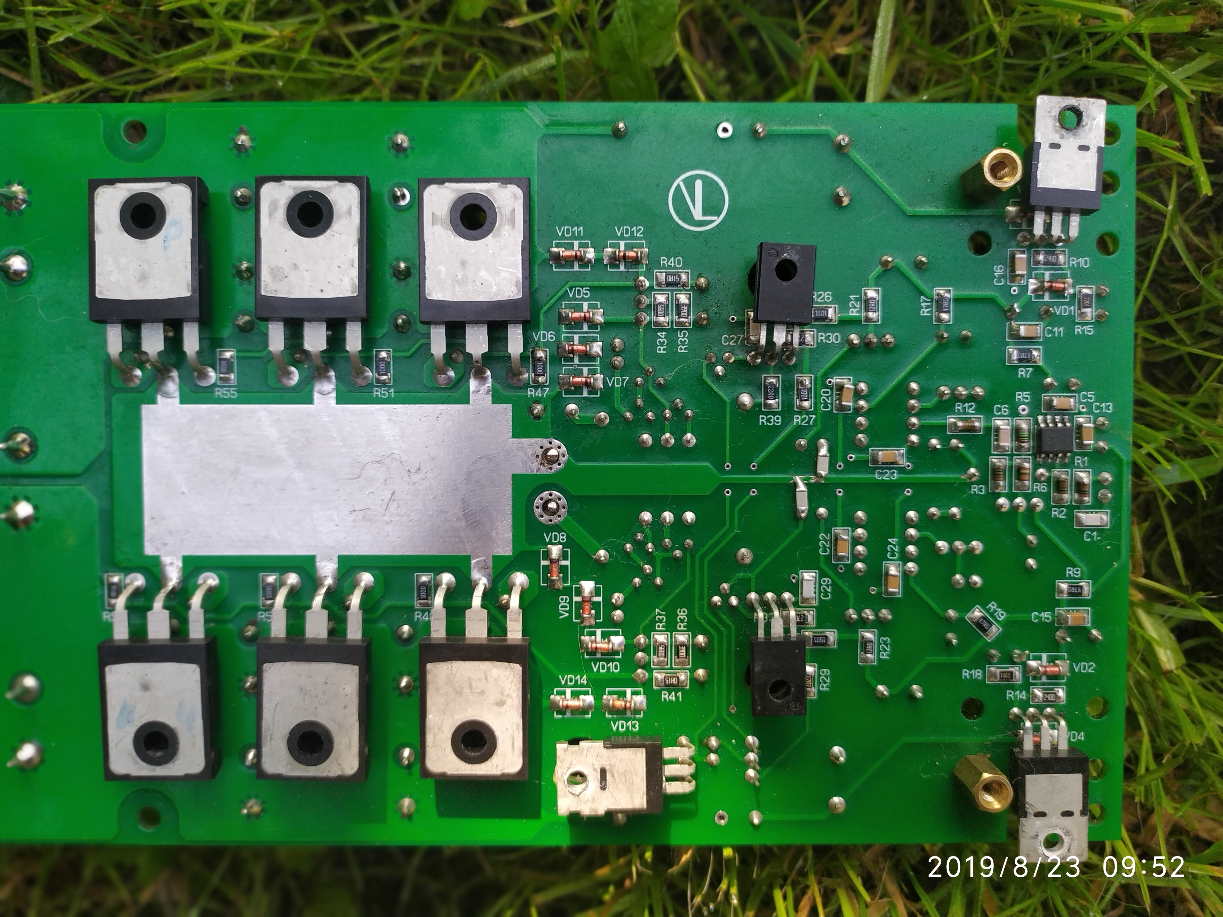

    Константиныч, сфотографируй обе стороны проблемной платы с высоким разрешением или по участкам и выложи на странице форума. Будем все смотреть плату, может кто-чего найдет.
    Хорошо, завтра на улице щелкну.
    ---------- Сообщение добавлено 10:00 ---------- Предыдущее сообщение было 09:57 ----------
    Даже собачьи волоски видно...
    ---------- Сообщение добавлено 10:17 ---------- Предыдущее сообщение было 10:00 ----------

    R60, R61 поджарились. Может и полевики тоже?

    Не, нормальные, это в самом конце экспериментов дал перегрузку...

    Вот, очень не понятно, почему в одном канале на порядок больше искажения, и не регулируется компенсатор.

    Очевидно, что если глюк только в одном канале, то причина в некачественном элементе или некачественной пайке. (Судя по фото, скорее последнее).
    Советую тупо измерить тестером, (лучше стрелочным), каждое сопротивление в глючной и нормальной плате, (меняя полярность тестера). Разница в показаниях поможет вычислить дефектную деталь: трещина, отслоение в СМД резисторе, конденсаторе, потеря контакта внутри пластмассового корпуса транзистора, непропай, и т. п.

    Иногда помогает метод, если просто пройтись горячим паяльником по всем местам пайки установленных элементов.

    Паяльником - это уже жёстко.
    Для начала пропаять хорошенько транзисторы ВК.
    А ещё - убрать нафиг панельки!

    Причем звенит верхнее плечо, даже на ХХ. Выпаять в этом плече пару Вк транзисторов?
    Плохие частотные свойства одного из транзисторов.

    Не мешало бы отмыть плату, оно все во флюсе

    Вторая плата грязнее, и всё отлично работает. А эту, я два раза мыл...
