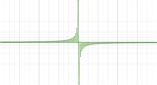

    Цитата Сообщение от E.Sokol Посмотреть сообщение
    Плюс IIR ещё критична к дискретизации. Я же вроде уже показывал картинку
    Да ничего она не критичная. Данная "пугалка" никаким реальным "недостатком" не является. Разница обусловлена сугубо доменом, в котором "рисовалась" картинка. Синюю вы прямо синтезировали из того, чего хотели - на плоскости, с бесконечной полосой, и, соответственно - с кирпичём на конце. Красная рисовалась в "круглой" системе координат, и "загиб" образовался в результате "разгиба". При этом у такой картинки есть реальный плюс - более плавная кривая без "кирпича". Лучшая аттенюация ВЧ в НЧ полосе. Т.е. - никакого вреда. При этом комплиментарный ей ВЧ фильтра - абсолютно является таковым, и идеально суммируется с НЧ фильтром в единицу. А то, что вам не понравилась картинка - так это только график, ни к каким искажениям оно не ведёт.

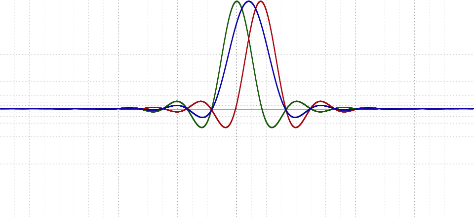

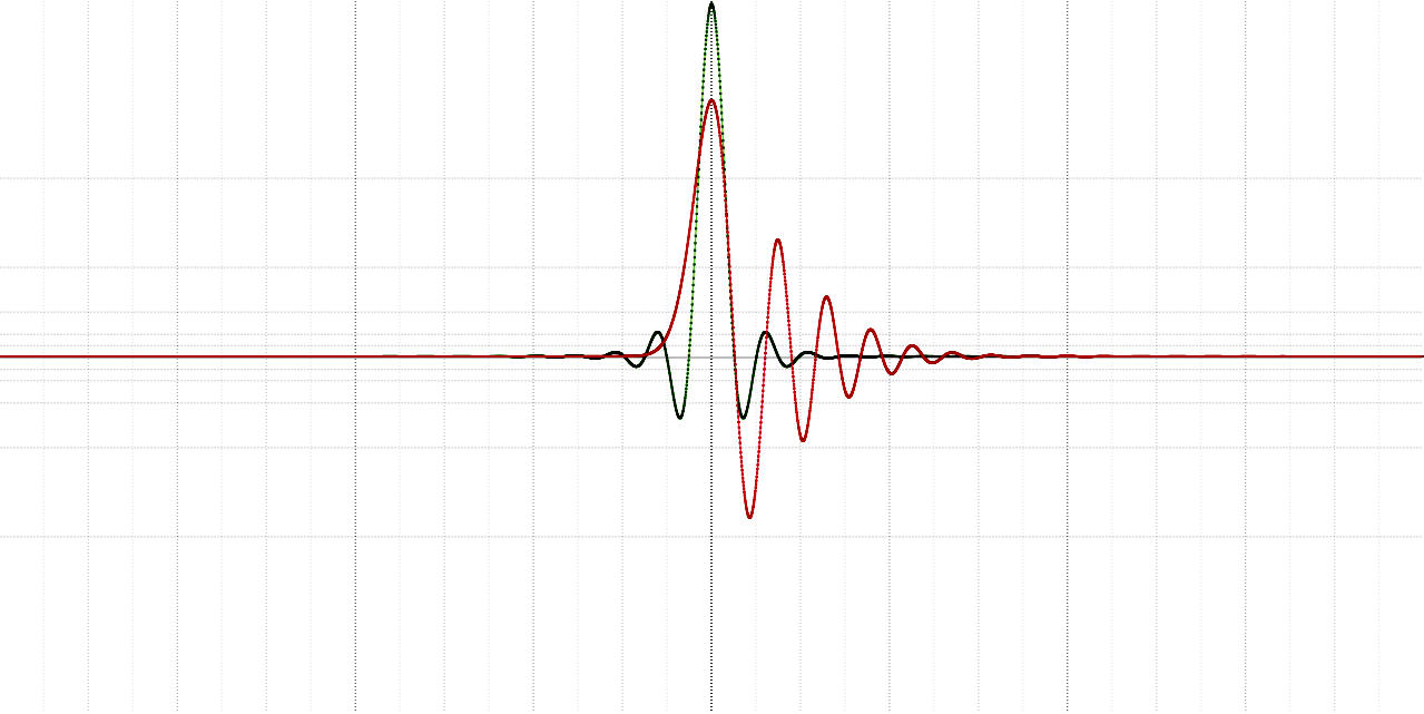

    ---------- Сообщение добавлено 08:35 ---------- Предыдущее сообщение было 08:22 ----------
    Цитата Сообщение от igorzep Посмотреть сообщение
    Таки значит. Чем плавнее АЧХ/ФЧХ - тем плавнее и быстрее затухает импульсная.
    Скорость затухания и плавность - противоположные понятия. Быстрее всего затухает импульс, но плавным его назвать никак нельзя.
    "Плавность импульса" вы сами приплели. Однако (для низких порядков) затухает он и плавнее (меньше циклов делает), и быстрее (меньше циклов после чего оно быстро стремится к нулю), что в данном случае - практически синонимы. Еще для того же временного отступа от "центрального события" - там меньше ВЧ компонентов, что опять же - плавнее.

    Вопрос всем интересующимся.
    Есть ли на этом фильтре "звон" и "предзвон"?

    Вопрос всем интересующимся. Есть ли на этом фильтре "звон" и "предзвон"?
    Конечно есть. На частоте среза. В данном случае, вероятно, это близко к (или на) частоте дискретизации и "звоны" - в ультразвуковой области.
    Ну тогда позвольте вторую часть вопроса.
    Значит ли это, что 10 последовательно включённых таких фильтров приведут к 10-кратному увеличению "звона" и "предзвона"?

    Ну тогда позвольте вторую часть вопроса. Значит ли это, что 10 последовательно включённых таких фильтров приведут к 10-кратному увеличению "звона" и "предзвона"?
    Нет.
    Нет.
    Вы уже знаете правильный ответ или это просто догадка?
    Знаю. Уже как давно.
    Но первый ваш ответ таки был неверным

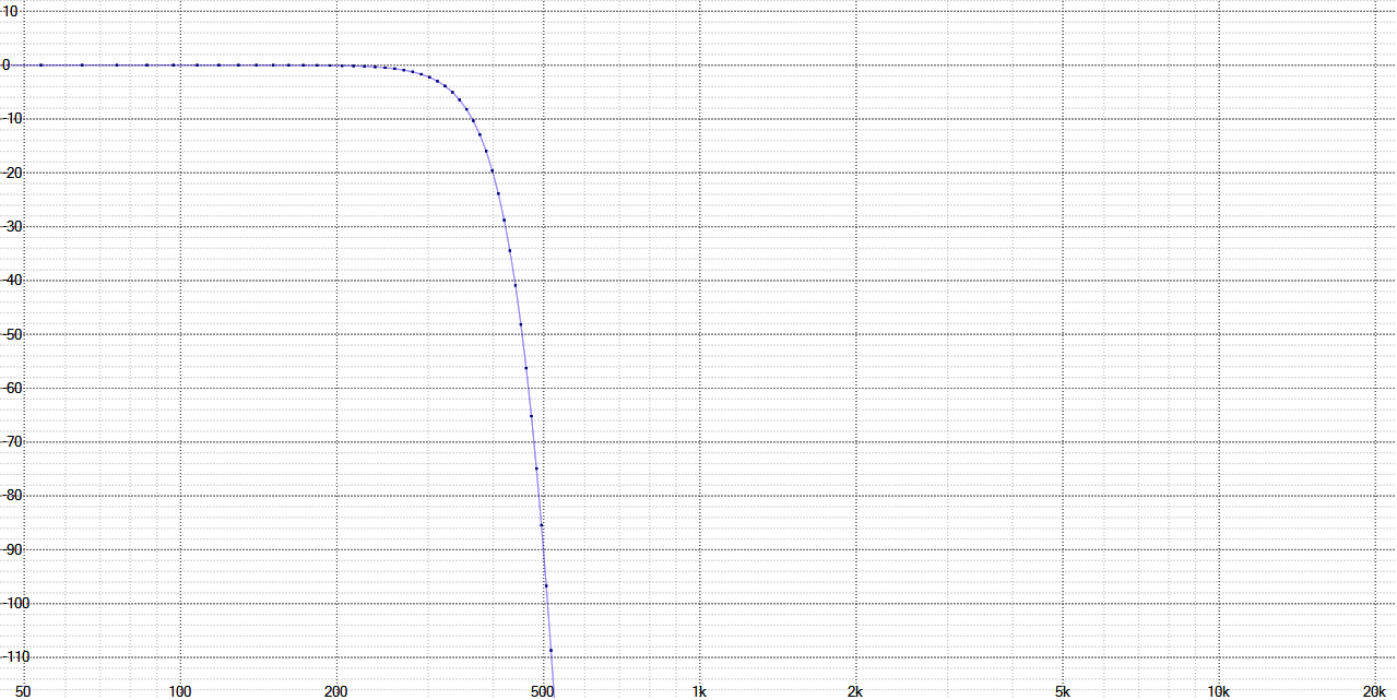

    Если поместить на одном графике фазолинейный и causal фильтр с одними и теми же параметрами, то можно заметить, что:
    1) фазолинейный фильтр имеет более резкую атаку,
    2) фазолинейный фильтр быстрее затухает и как следствие, меньше звенит.
    Он таки ВЕРЕН! А вам встречный вопрос - фильтр вида "0, 0, ... 0, 0, 1, 0, 0, ... 0, 0" - звенит?
    Откровенно нет! Сколько он до этого звенел... это не атака по вашему?
    Он таки ВЕРЕН!
    Он неверен, потому что нет на том фильтре никакой частоты среза. Он АЧХ вообще не трогает. Я его привёл для демостранции того, что рассуждения о звонах фильтров исходя из вида их импульсных характеристик несколько оторваны от реальности.
    Звенит ли функция Sinc? Вопрос скорее сторонникам "зла предзвона". Я и сам хотел его задать в контексте "Вот вы звона не видите, а он есть!" (ну а мой ответ - нет, как и все остальные функции).
    По моему - нет. Потому что этот "предзвон" компенсируется "звоном" от предыдущих импульсов. Математика этого процесса выглядит вот так:
    ФЧХ является функцией АЧХ в минимально-фазовых системах
    Никогда об этом не задумывался, но похоже на правду.
    Немного порыскав по интернету, нашёл готовое решение для Wolfram Mathematica (MinimumPhase_wm.zip), с помощью которого в качестве эксперимента получил вот такой вот brickwall-фильтр:

    Не разбирался ещё особо с этим алгоритмом, но уже сразу бросается в глаза логарифм от амплитуды, который в случае нуля будет неопределён. Здесь это решается в лоб - задаётся ограничение на минимальное значение. Сложно пока сказать, насколько это критично для реального применения.
    UPD: разобрался. Для практического использования этот код не подходит, т.к. имеет ошибку в реализации. Собственно, как и любое другое программирование "в лоб" исходного математического уравнения.
