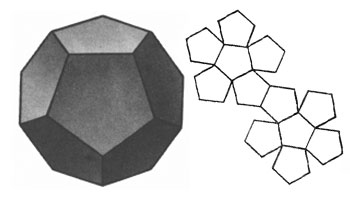

    Важный вопрос наболел.
    Сори, что не в тему но лучше, чем здесь нигде авторитетно не скажут, потому как тоже массив, потому сюда и пишу.
    Нужен массив но не линейный а сферический - двенадцатигранник, в каждой грани широкополосник.
    Хочется, чтобы жужжало от 100 Гц по -3;6 дб до 8; 10; 12 кГц, ровность, искажения, чуйка не очень важны, ФИ недопустим.
    Посоветуйте совсем недорогие головки.

    Viktor S, так, а размеры?
    Из совсем недорогих и маленьких у меня были: Fountek FE85 и Vifa TC9FD-18-08. Правда, не уверен, что от 100 Гц потянут. Мелковаты все же. Но звук вполне приличный.

    10 ГДШ, без вариантов.
    Хорошая идея. Но нужен объёмчик...

    размеры?
    Совсем глупо было бы, если бы я написал "3 литра" )
    Идём от головок и смотрим, что будет вырисовываться по объёму. Если будет получаться очень громоздко - можно нижню границу двинуть до 150 Гц.
    Кто палки делал, юзал, измерял наверняка могут что-то посоветовать "на вскидку", из своего опыта. Я точных расчётов не прошу.

    От 150 справятся и 3fe25.

    Справятся то справятся, но интермодуляция сведет все потуги на нет. От 250-300Гц намного веселее будет. Естественно отдельный мидбас и суббас приветствуются.
    ---------- Сообщение добавлено 08.52 ---------- Предыдущее сообщение было 08.40 ----------
    Для чего такая люстра? И как быть с диапазоном ниже 150? Вы же помните что на частоте 150 герц длина волны 2,3 метра и уводить НЧ звено дальше 2,3м/2 нельзя?
    Помещения мерить.
    Не нужен.
