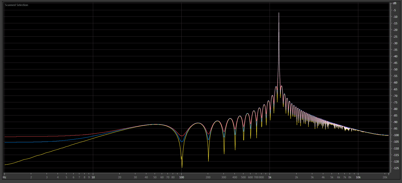

    Поигрался немного с сегодняшней версией.
    Как видим - уровень нормальный, соответствует -6дБ, но есть пик на левой часто раздела этой полосы на -105дБ.
    Сегодня целый день провёл в измерениях - тестировал фильтр 800-4000 Гц, подавая на него синусоиду 1250 Гц.
    При этом, вдобавок к своей реализации сделал ещё три - порадовать форумчанина Ka4aN Реализации были вот такие:
    1. Метод overlap add с размером фильтруемого блока много меньше размера ядра фильтра.
    Этот вариант не заработал (в общем, и не должен был - доказательств работоспособности я не нашел) - многократно перекрывающиеся блоки при суммировании давали артефакты.
    2. Метод overlap add с размером фильтруемого блока сравнимым с ядром фильтра (желтый на графике ниже).
    3. Метод overlap save с размером фильтруемого блока сравнимым с ядром фильтра (красный на графике).
    4. Моя текущая реализация (синий на графике).
    Методы 2 и 3 нагружали процессор примерно на 30 и 15 процентов больше, чем текущая реализация.
    Размер ядра фильтра был 16364 taps. Получилось вот так:
    Ни на одной реализации "палки" на частоте раздела нет и заставить её там появиться не удалось. Если-бы палка была на какой-то другой частоте, я подумал-бы на ресемплер (некратные частоты).
    Решил оставить свою реализацию без изменений.

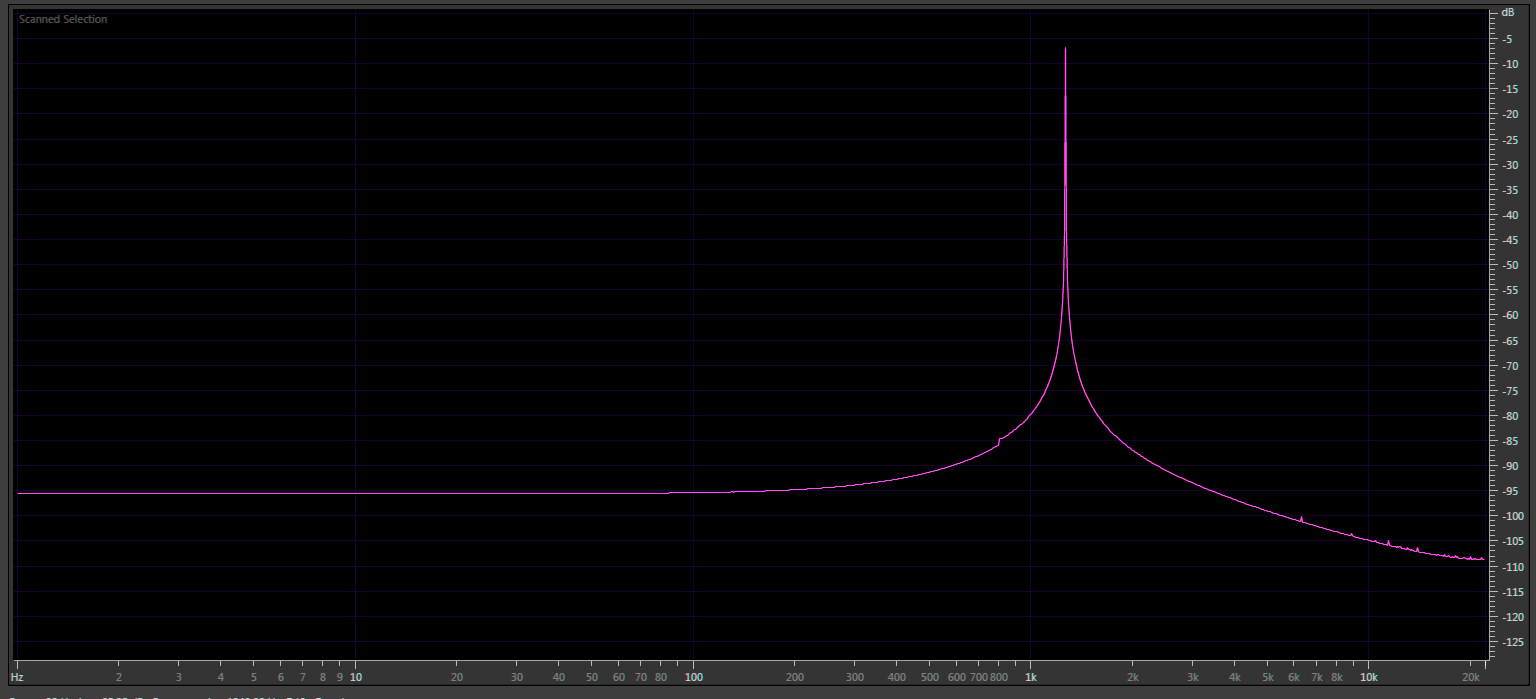

    И, для сравнения, все те-же условия, но 65536 taps на текущем fft фильтре:

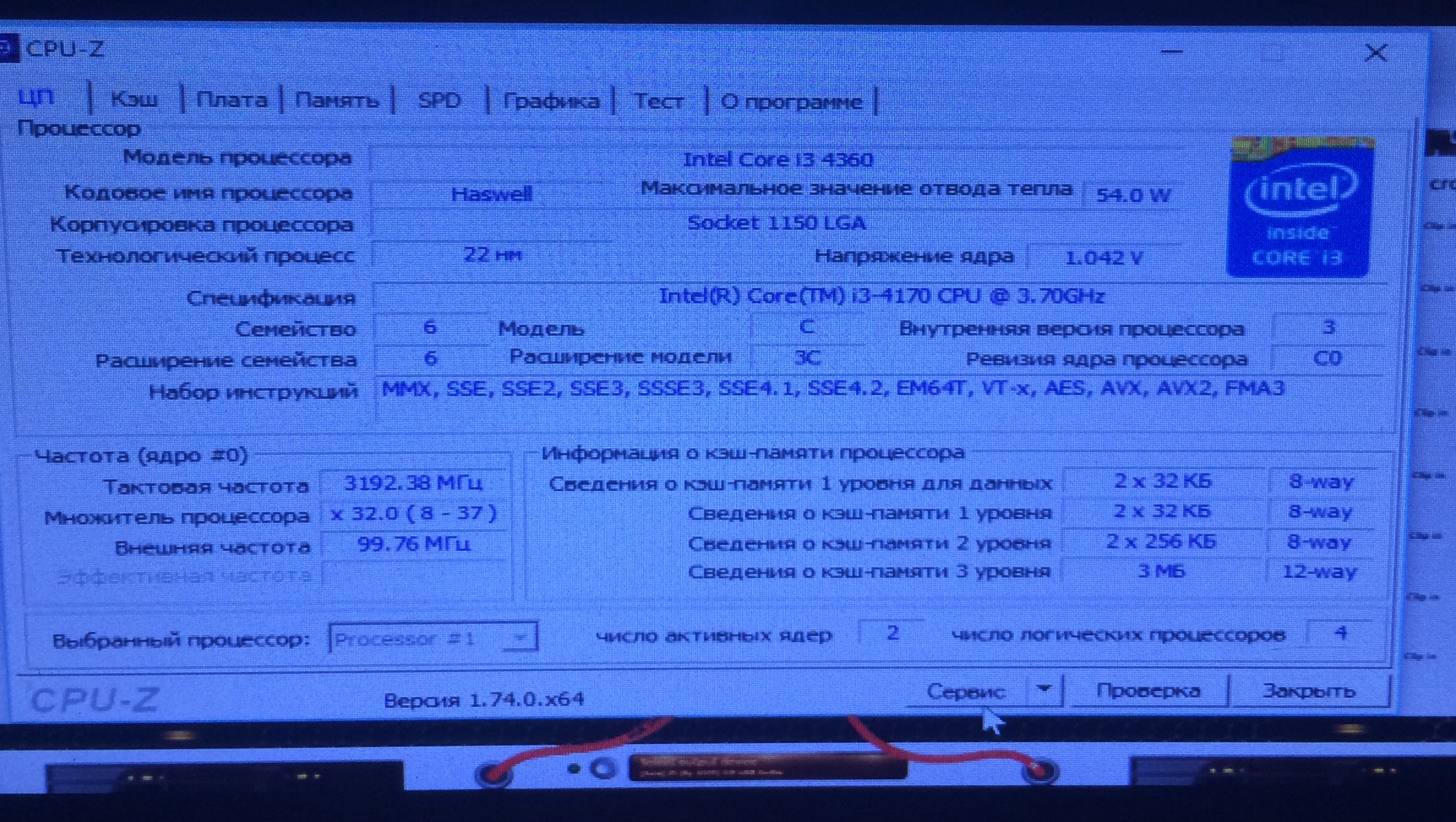

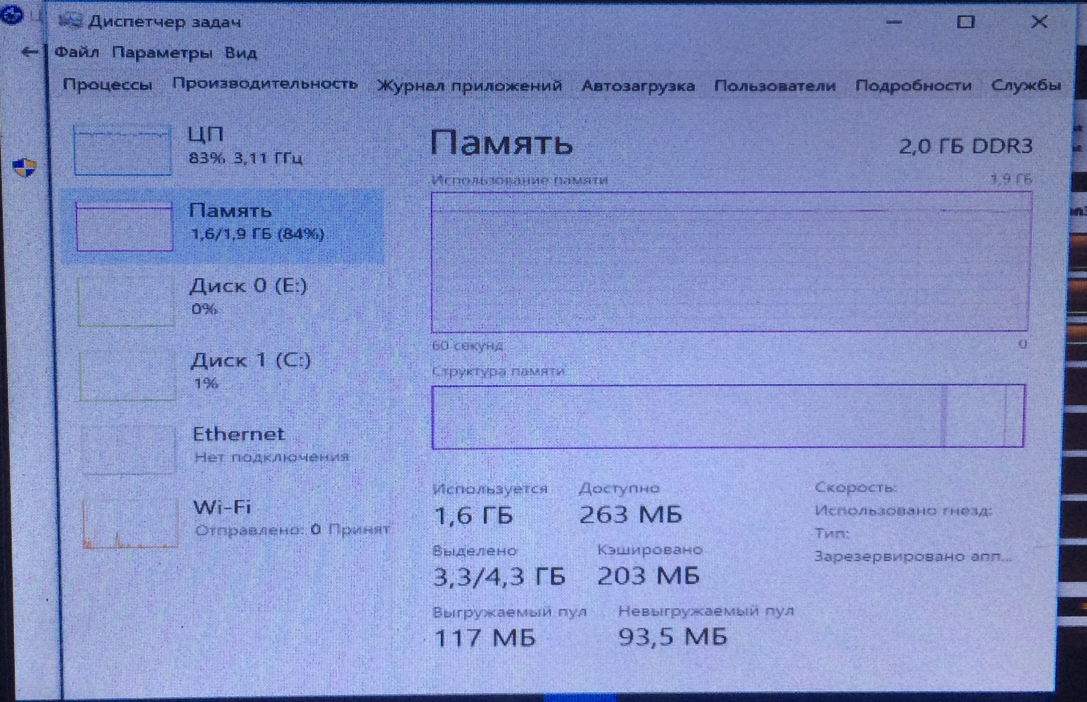

    По умолчанию Re: Цифровой программный кроссовер

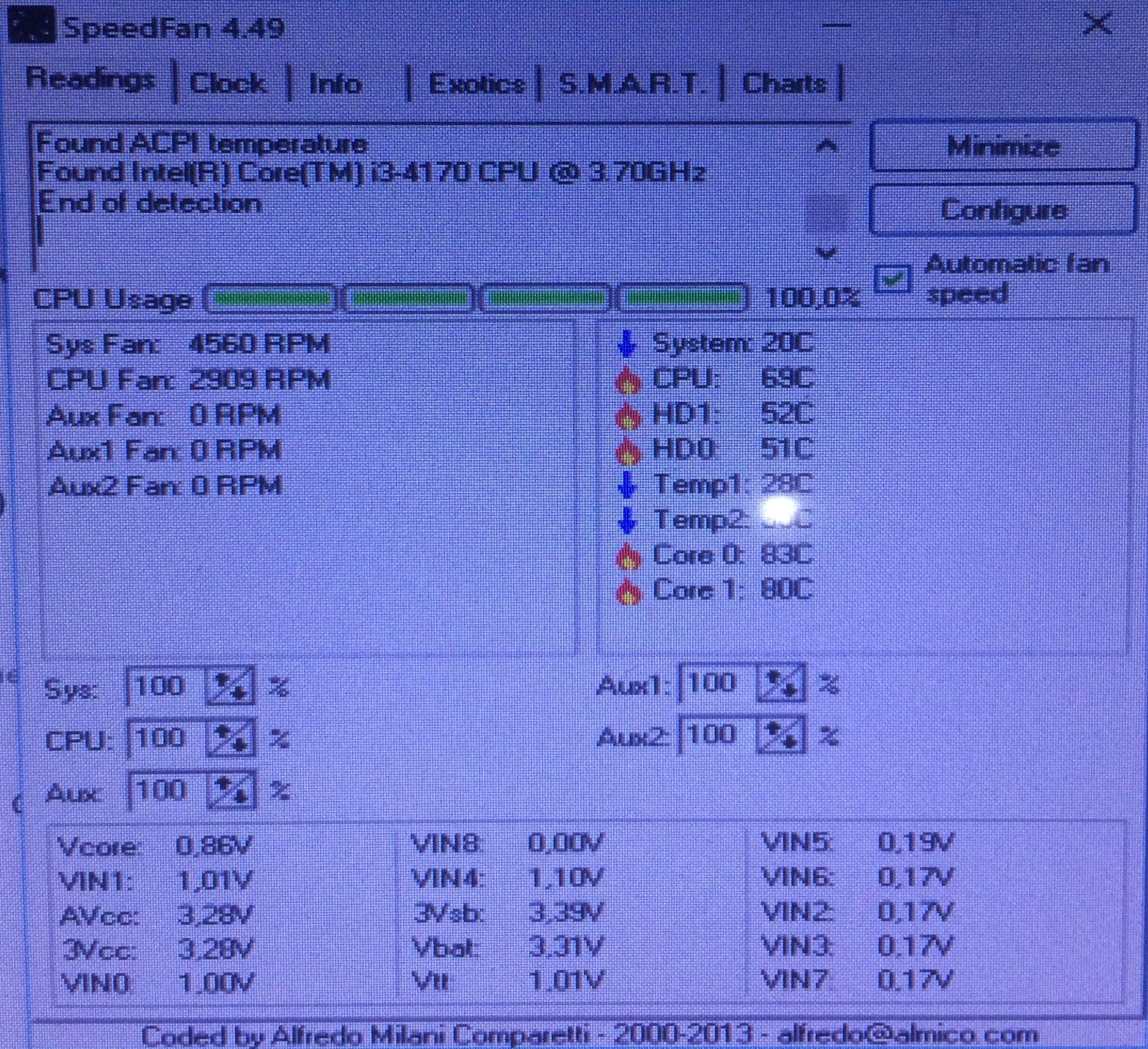

    Собрал новый ПК в автомобиле. Источник Фубар, вывод на девайс Алекса. НЧ лоупас 66Гц два канала 10 K taps, мидвуфер - бандпас 66Гц-4кГц 2 канала 38 K taps, ВЧ хайпас 4 кГц 2 канала 38 K taps.
    ---------- Сообщение добавлено 20.58 ---------- Предыдущее сообщение было 20.55 ----------
    Кстати, а что даёт высокое количество тапов для звука?
    Ну так в общих чертах.
    Я пока отслушать не могу, ЦАПов нет
ID:	251668   Нажмите на изображение для увеличения.

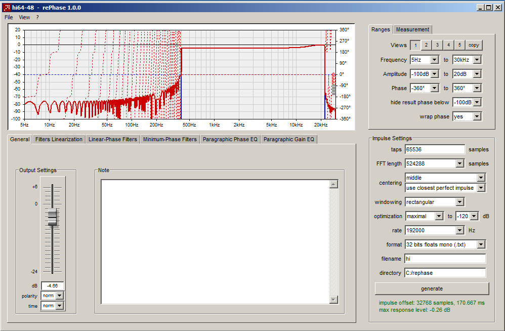

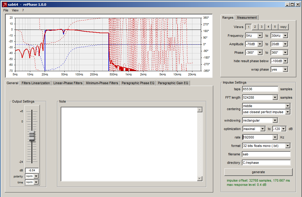

    В программе rephase хорошо видно, высокое количество тапов нужно только на НЧ.
ID:	251672 Нажмите на изображение для увеличения.
    Поиграйтесь с настройками, все станет ясно.

    Греется как паровоз. Надо что-то мутить с охлаждением.
    А чем Вы так загрузили процессор ?
    Что-то на одном скринщоте i3 4360 на другом 4170
    У меня на самом деле 4170, прога глючит походу.
