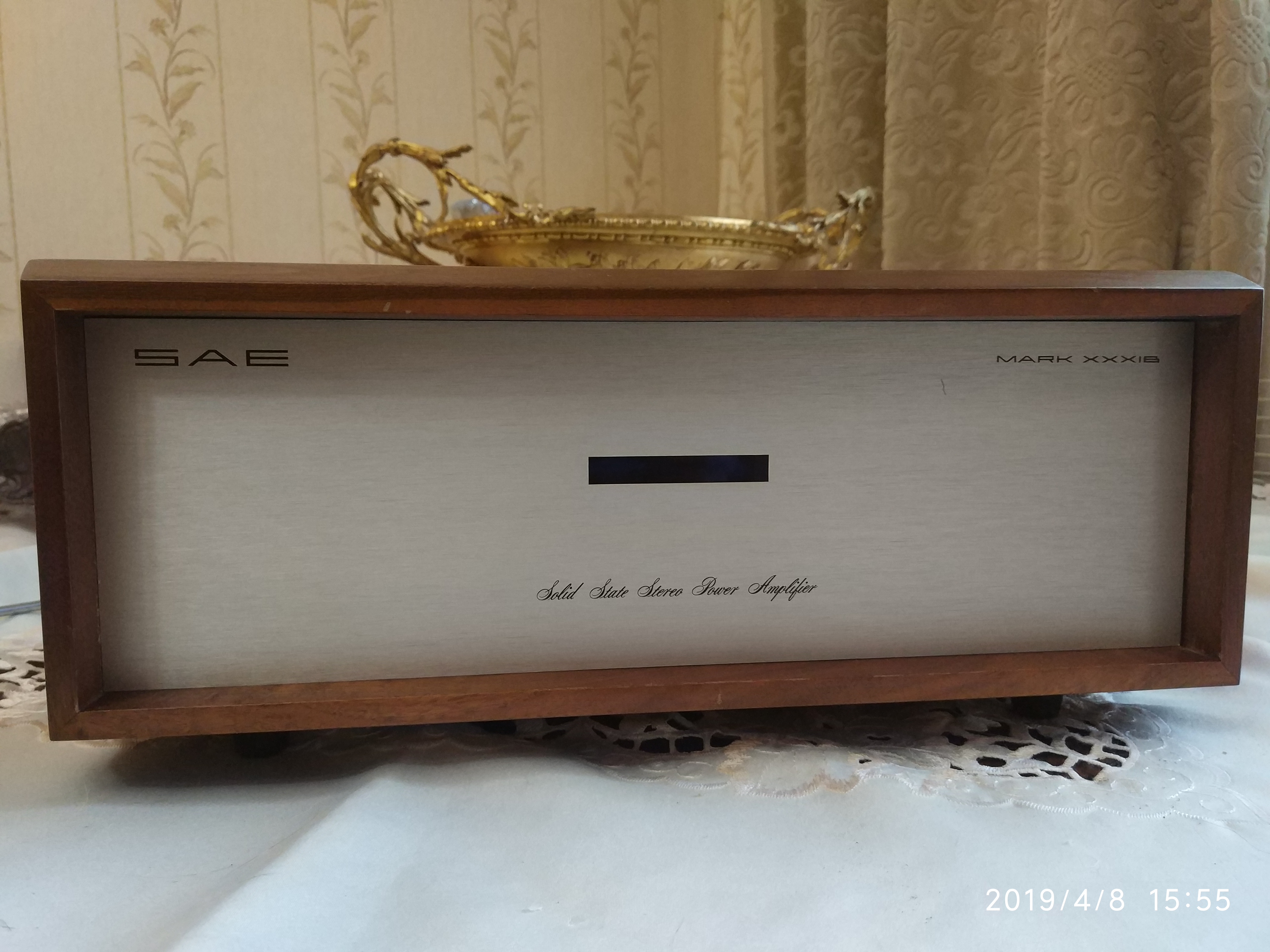

    Добавил фото другого 31 первого уже с родным коробом

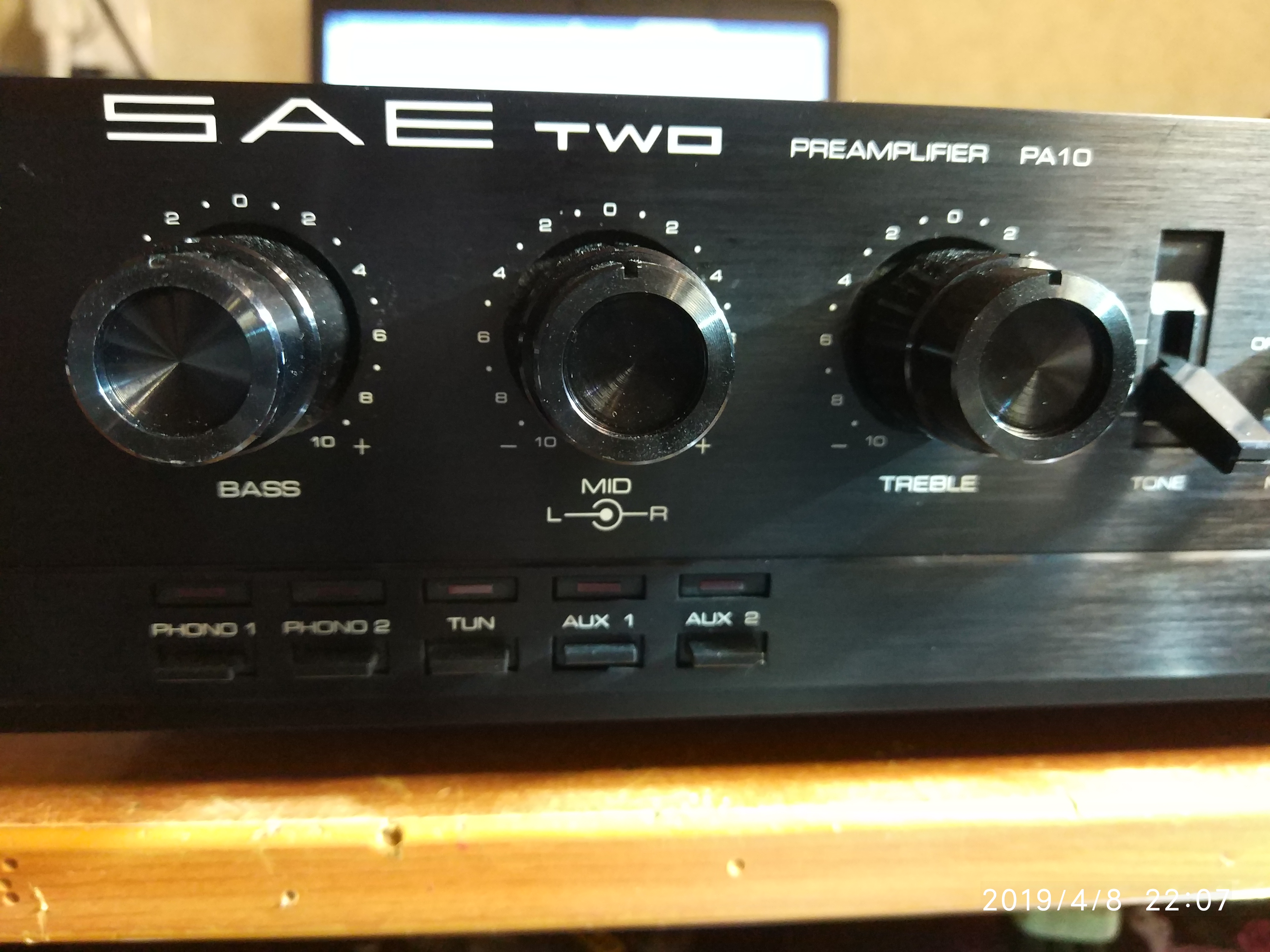

    Опять SAE из серии TWO предварительный усилитель PA-10 уже made in Japan

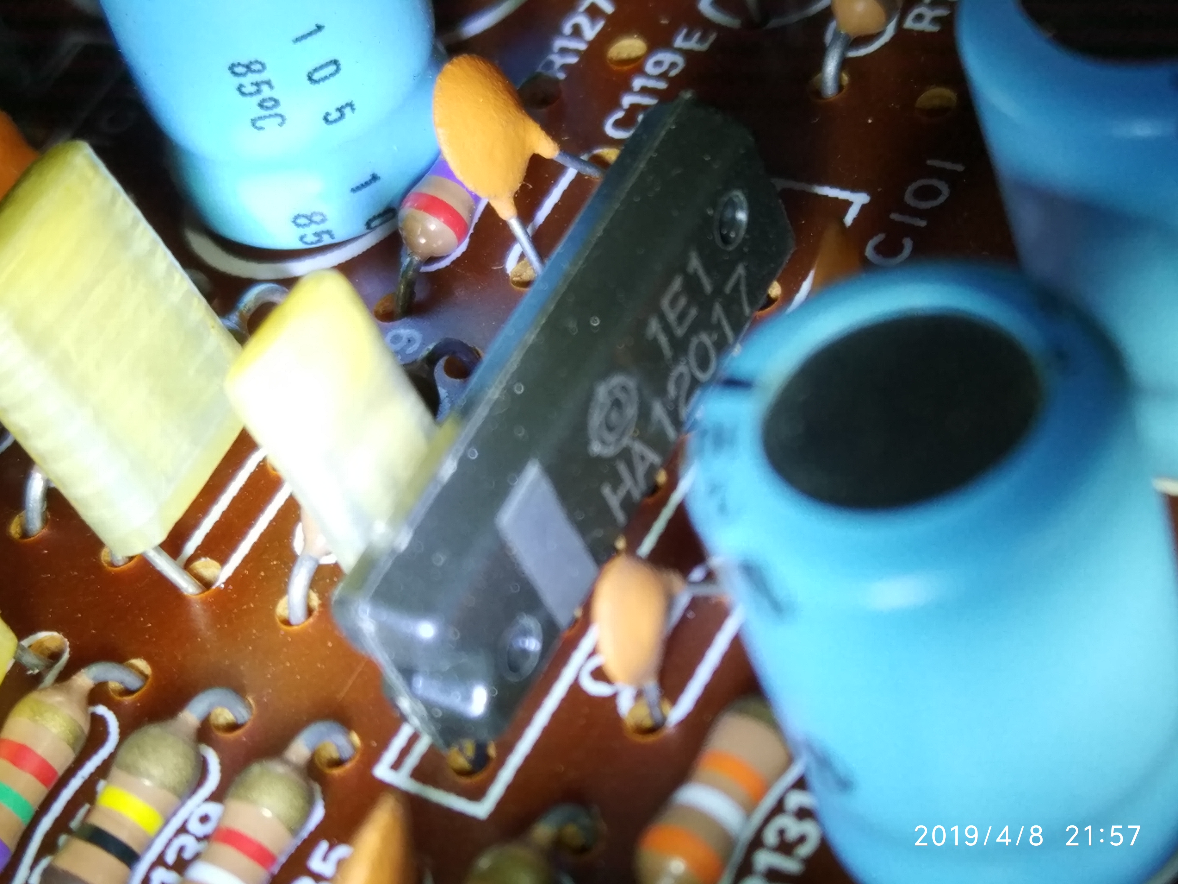

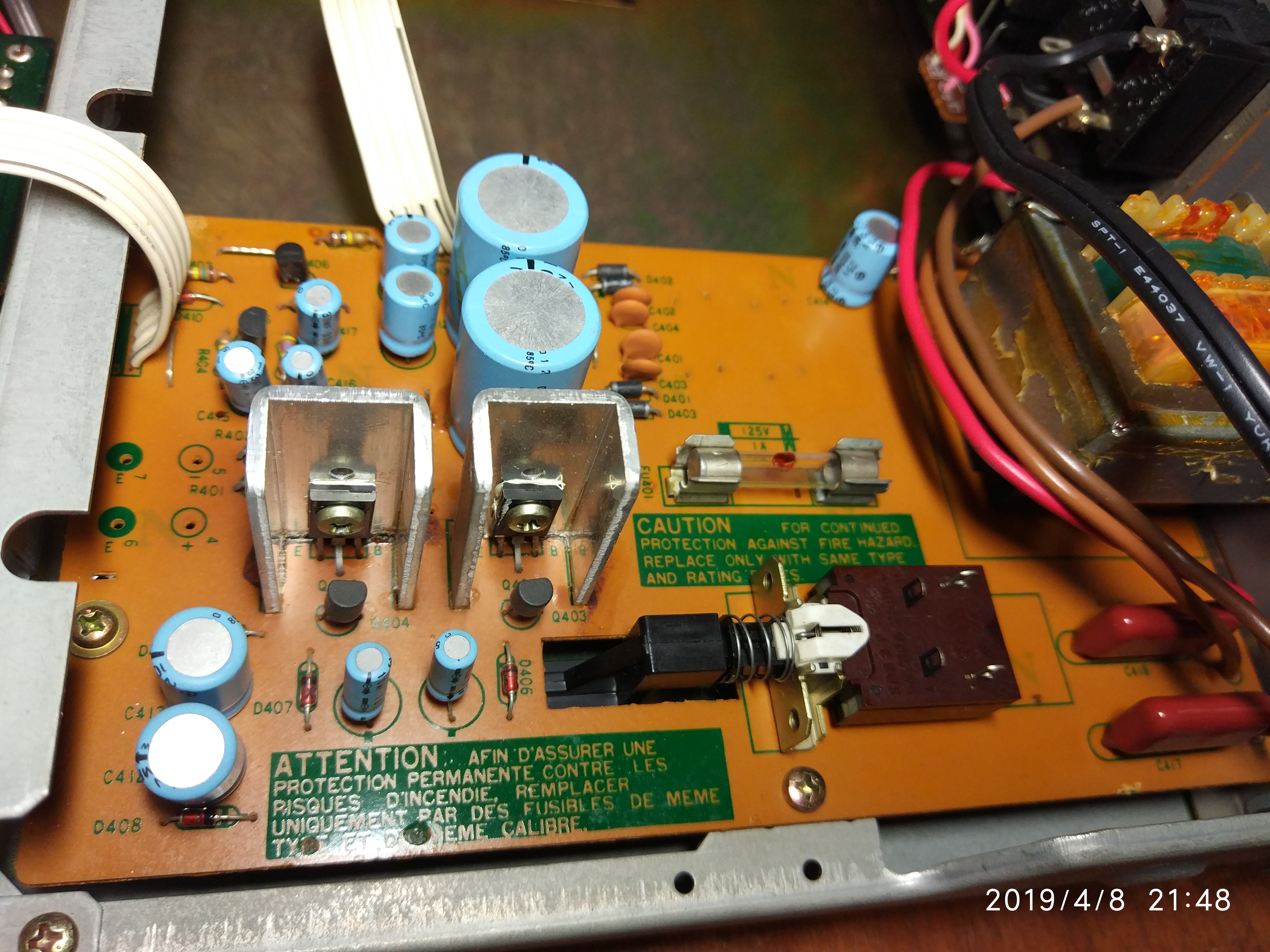

    Отдельная плата блока питания,отдельая темброблок и режимы ,отдельно комутация и отдельно усиление)
    рошу обратить внимание ,что темброблок имеет ручку и средних частот,и все регуляторы работают в режиме стерео,можно добавлять частоты отдельно в каждом канале
    Два фоно входа с широкими возможностями
    Звучит очень душевно,давно искал себе этот пред и наконец получил))

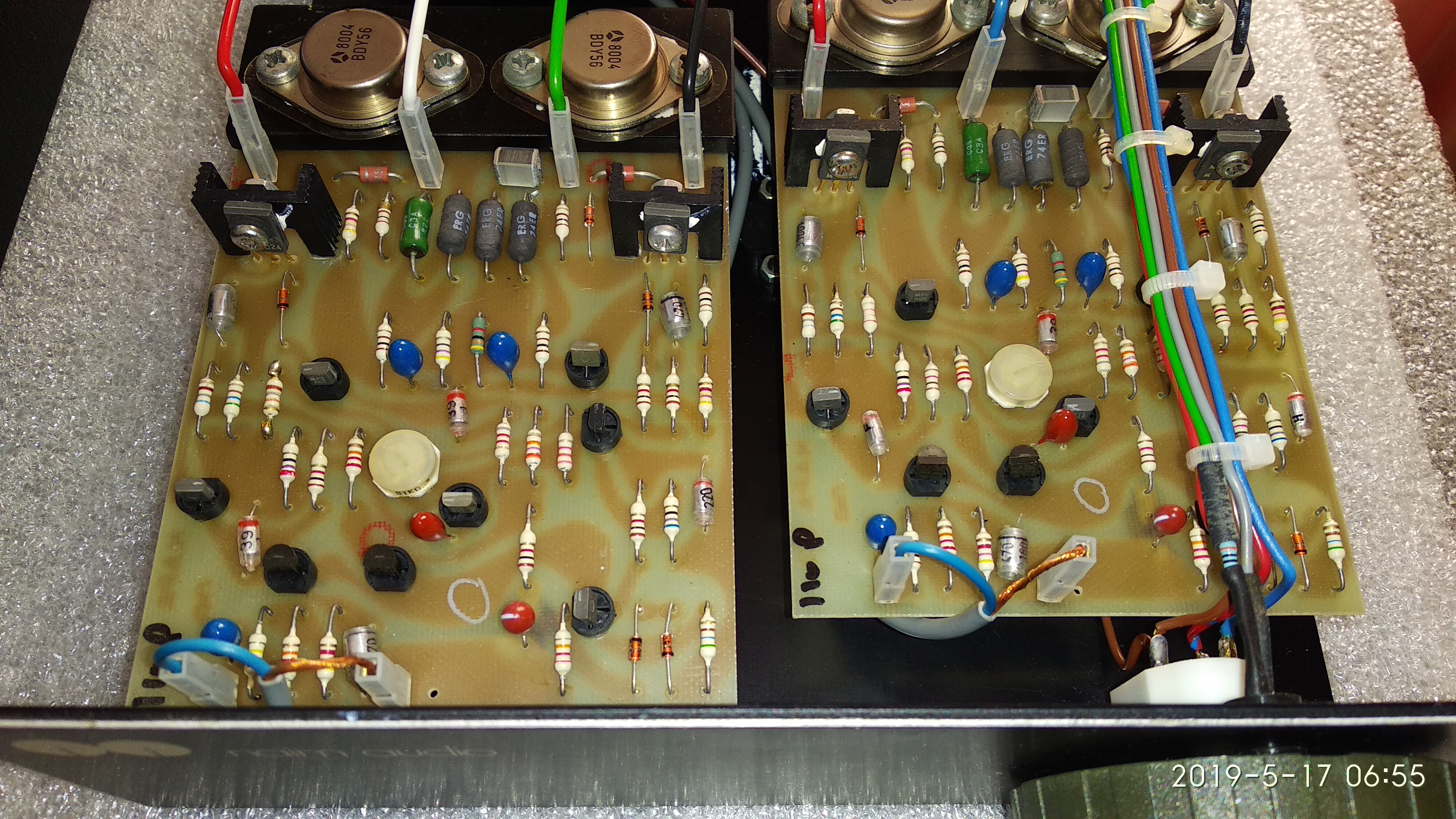

    Всем добра, как оказалось обзора усилителей от аглицкого бренда NAIM еще не было, значит поделюсь обзором.....услышав звук Найма у приятеля не удержался и взял себе пару на вторую систему, а именно пред и оконечник Naim NAC 42\ NAP 110, это своеобразные маленькие коробочки старой школы основателя бренда Джулиана Верекера, выпуска 1979 года по всей вероятности. В состоянии близком к идеальному учитывая возраст, блоки не тронуты и в полностью рабочем состоянии.Нажмите на изображение для увеличения.

ID:	346986 На первый взгляд удивляет простота и продуманность компоновки, минимализм и аккуратность....ничего лишнего. Питание выполнено на ТОРе, каменный диодный мостик и пара приличных литов 10000х40в, питание двуполярное 2х33в под нагрузкой....отдельная обмотка на питание преда, опять же мостик и небольшой лит на фильтре итого 24в на питание преда. На печатных платах установлено еще несколько танталовых литов, в том числе один по входу. На всякий случай проверил уровни всех напряжений и ток покоя, были сомнения, но ничего делать не пришлось. Пред так же прост в компоновке и минимальным количеством деталей на основной плате, в данном исполнении присутствуют платы ММ корректора с RCA разъемами по входу, остальные разъемы не очень удобные DIN 5 и 4 пиновые. На передней панели: регуляторы - громкость(альпс), баланс, переключатель трех входов и режима работы. Про ремонтопригодность писать не стану, все видно на фото, к тому же на многих ресурсах продают клоны различных моделей усилителей Найм. Звук Наймов своеобразный, завораживающий... кто слышал, тот знает, а кто нет, очень рекомендую, равнодушными полагаю не останетесь.
