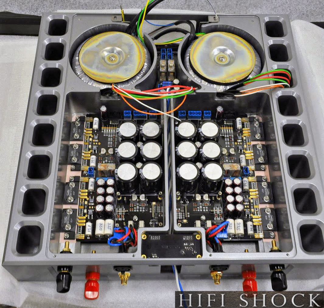

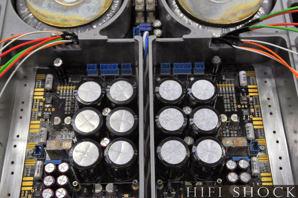

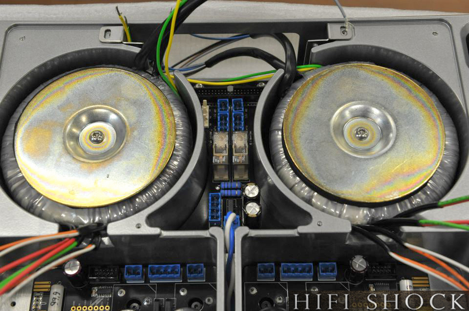

    Вот еще пример правильной коробки для усилителя Я слюнями уже второй день капаю...

    Ну и еще пара коробок, совершенно невероятных на мой взгляд как по дизайну, так и по конструктиву
    Это похоже литьё под давлением, да классная коробка!
    Андрей Константинович

    https://forum.vegalab.ru/showthread....=1#post1703398
    Дизайн на высоте, а вот исполнение "китайщиной" попахивает...
    Интересно, радиатор снизу так и закрыт глухой пластиной?
    https://forum.vegalab.ru/showthread....=1#post1703395
    Вот да, это можно за эталон принять!
    Андрей
    Вроде да, но эт не страшно, при разумной на него тепловой нагрузке. Кроме того, он торцем прикручен к нижней толстенной плите алюминиевой, а это суть еще один радиатор - у меня сейчас так сдлано, эффективность лютая у такого решения Вообще железка очень интересная в плане конструктива, у меня еще фотки есть, там довольно серьезно люди думали, когда сочиняли его.

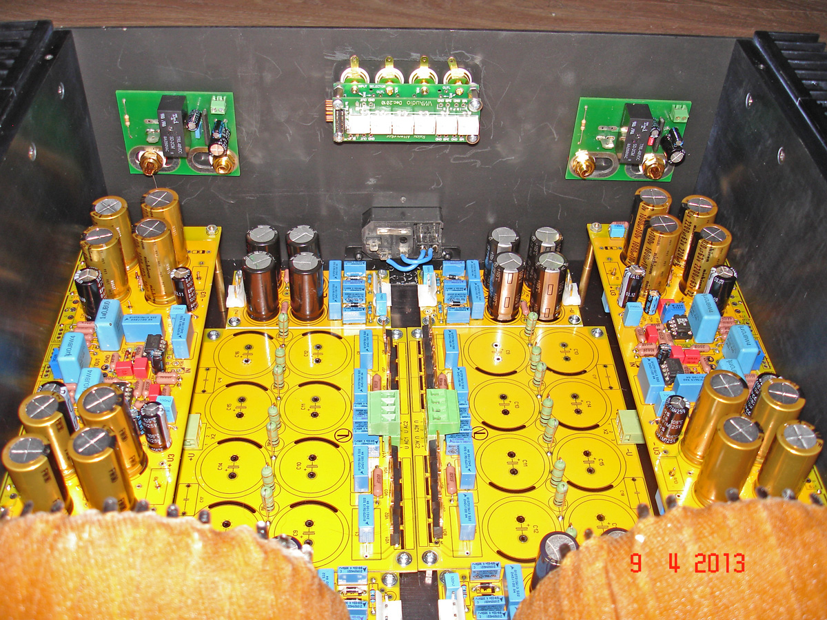

    Как сделать разметку под крепёж печатных плат?
    Очень плотная "застройка" площади...
    Я бы шаблон общий сделал, а потом им бы разметил дно.

    Платки выставить, наметить дырки дрелью Можно, если аккуратно (обычно не получается) прям через дырки засверлить. Выходные девайсы лучше запаивать уже после сверления и прикручивания
    Ну или бумажку на дно приклеить, карандашиком через дырки наметить, засверлить...

    Если нет опыта работы в КАД-ах, то берем карандаш, лист миллиметровки, и рисуем на нем контур днища и все платы. На железку лепим несколько кусочков тонкого двухстороннего скотча, аккуратно совмещаем чертеж и железяку и приклеиваем его. Далее острым керном намечаем центра, и, собственно, все - чертеж отклеивается и кладется в сторонку. Сперва сверлим все дырки самым тонким из необходимых сверлом (скорее всего под винт М3 - сверлышко 3.2 оптимум), те что с более крупным крепежом рассверливаем позже. Точность при аккуратной аботе получится до плюс-минус пара десяток, в зависимости от аккуратности при приклеивании чертежа и зазора бумага-железо. Для наших целей - достаточно.
    Вот и весь сказ
