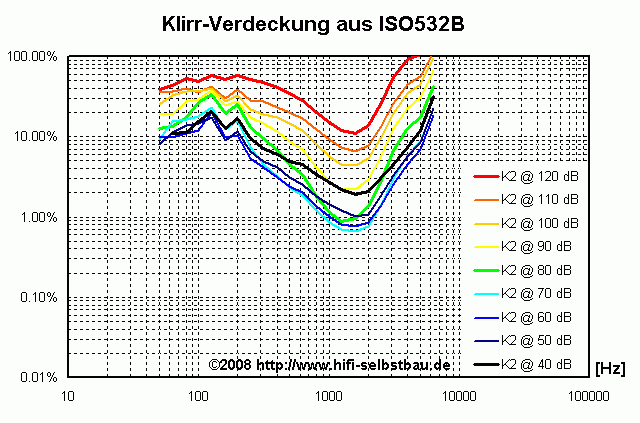

    Чувствительность к искажениям сильно зависит от частоты.
Название:	distortion hiding.png

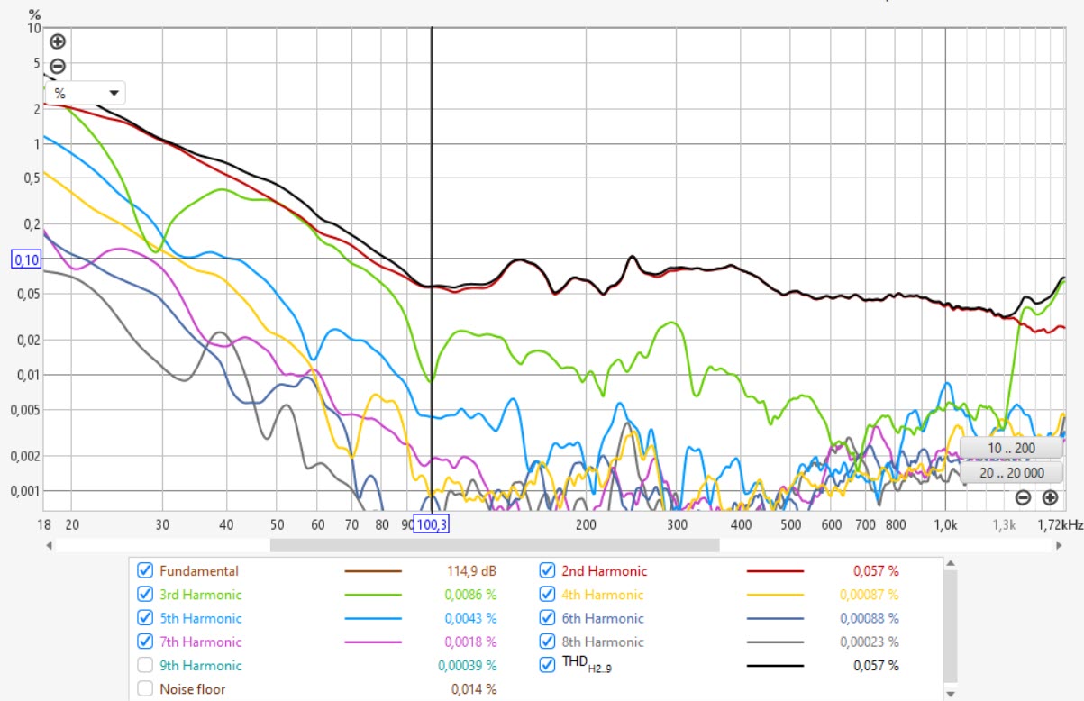

    на 100гц 0,5% не проблема в ЗЯ, а вот с понижением частоты КНИ стремительно растёт. даже у нинамика за много денег.
    8" пурифай в ЗЯ Нажмите на изображение для увеличения.
    Ну и зачем такой низ нужен ?
    Кроме того владельцу как раз низ не нравится.Даже с коррекцией в DSP его мало и он скучный.
    Так, а если их к примеру 3 штуки или 6?
    ---------- Сообщение добавлено 03.12.2024 в 01:06 ---------- Предыдущее сообщение было 02.12.2024 в 23:02 ----------
    Мды, остаётся понять, какой % кни в окне 30-50гц считается различимым и том же диапазоне какое значение гвз.
