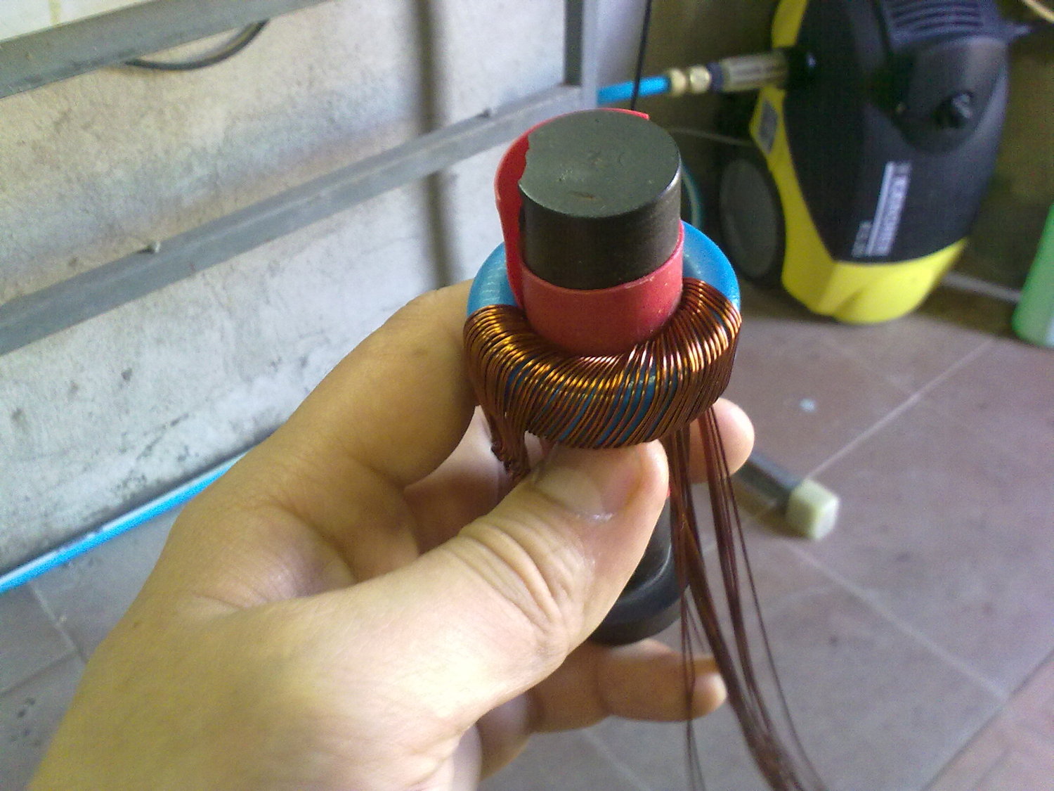

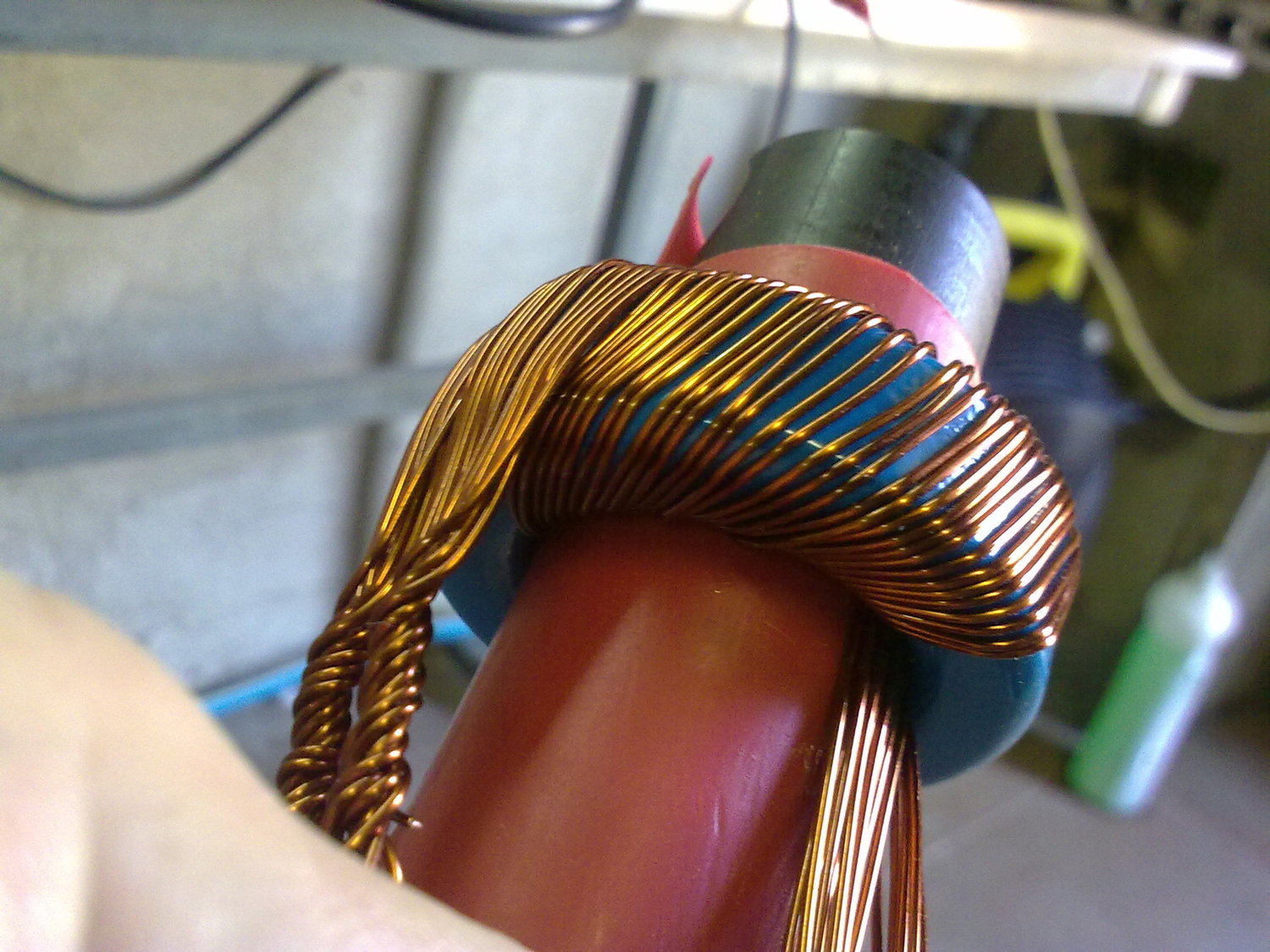

    К вопросам намотки трансформатора для БП- красиво и плотно намотать обмотки поможет оправка-

    После намотки- зафиксировать небольшим количеством ЭДП, после чего снять оправку.

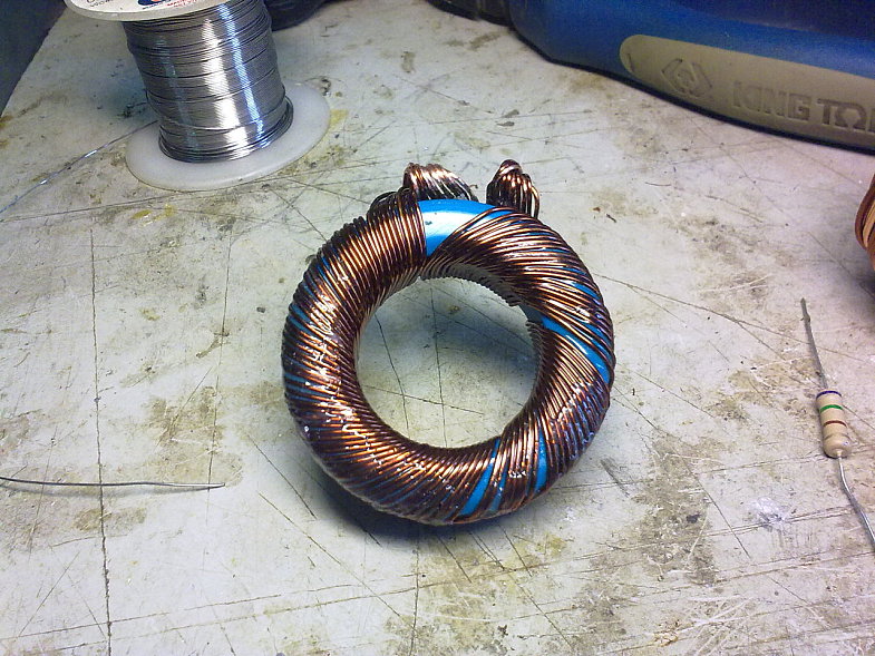

    Транс на самом деле довольно посредственный получается. Есть сомнения - размотайте и замеряйте длину проводов.
    21см.
    ---------- Добавлено в 22:39 ---------- Предыдущее сообщение в 22:33 ----------
    Причины подобного заявления? Если есть что показать, фото, с графиками и осцилограмой- только спасибо скажу за науку.
    Не понравилась намотка- покажите собственный опыт, как намотать лучше.
  11. #870
    19.10.2004
    Ленобласть
    3,182
    По умолчанию Re: Разработка моноблока универсально применения для авто.
    21см.
    Они разные все, не точно 21 см - и это не хорошо.
    Мой транс на фото есть в ветке.
    Звиняюсь я не понял , это на фото конус ? вы им внутри кольца прижимаете провод к кольцу ?
    если d меньше D то внутри должно получиться больше одного слоя ? Или я чего то не понял
    Саша, а ты уверен, что на Е-шке в жгутах длина проволочек одинаковая с большей точностью?
    Тут нужно стараться: разложить проводки плоским жгутиком перед сворачиванием в косичку. А если взять проводки и просто свернуть, от в центре косички может оказаться самый короткий провод, который к тому же в самом плохом тепловом режиме.
    Уверены?
    Попробуйте повторить то же самое, и результаты можете здесь опубликовать. А еще проще- вспомнить курс геометрии о параллельных прямых
    Это цилиндрическая оправка с надетой на нее термоусадкой, чтобы был не жесткий прижим провода, и чтобы не повредить изоляцию на нем при протяжке проводников. Вставляются две ленты из проводов, внутри распираются оправкой- и получаем возможность мотать первичку ровно, виток к витку. Да, прижим идет внутри кольца. На фото отображена намотка первичной обмотки. Вторичка уже вручную достаточно просто мотается поверх первички.
    Я понял круглая хрень, с надетой на неё резинкой (шутка) то есть это не конус ? надо точить в таком случае под каждый диаметр , я как бы и так лентой мотаю виток к витку , но рацпредложение мне понравилось и всё таки я не понял по фото , если у вас провод распределён по всему внешнему диаметру ,то на внутреннем он должен лежать слоями ,тож геометрия .
    для разных колец- разные по диаметру приспособления. Где уже имеющийся цилиндр приспосабливаю, где- конденсатор старый засуну

    Ден . вы мне так и не ответили сколько слоёв у вас на внутреннем диаметре , если внешний на вид покрыт почти весь .
