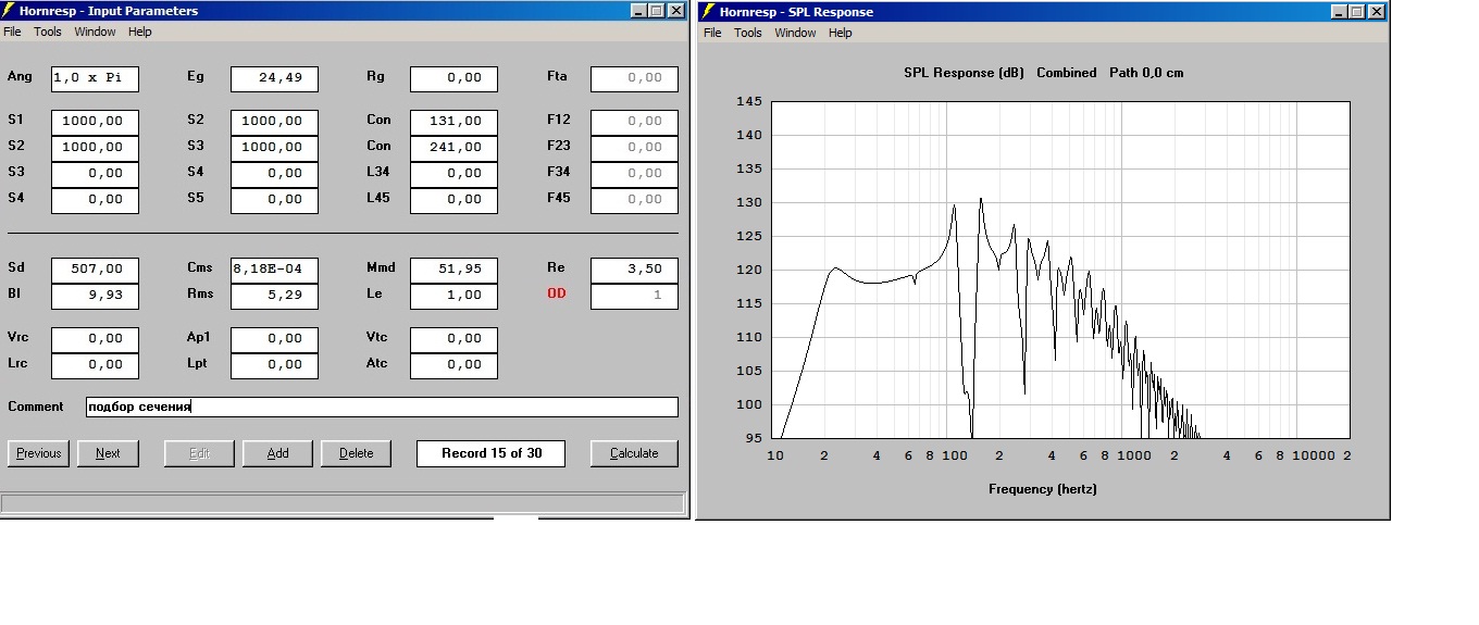

    Играясь длинами апендикса и свободного участка лабиринта, заметил что АЧХ выравнивается в районе 3F если длины не относятся как 1 к 2. Пример 131 см - апендикс и 241 см - остальная часть лабиринта.
    P.S. Дин Visaton W300S

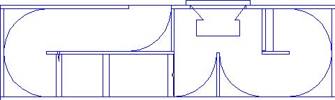

  8. #867
    18.03.2011
    Степи Донецкие.
    854
    Надо сразу проверять на смещение ,задержку и не забывать что должно сложиться в корпус какой то.
  9. #868
    05.07.2010
    24
    Смещение. макс 14 см при номинале 150 Вт - как раз максимум по т.х.( но учитывая полученое чутье и объем комнаты - 70 м2 этого заглаза), задержка в среднем 3мс, 7мс в районе 3f, и 12 мс при 30 Гц.
    Корпус конечно большой будет, но Звук требует жертв.
    Может сделать больше колен?

    Не спешите пилить.Посоветуйтесь с опытными.По моему вы его перетянули в нч.Бугорок на 23гц не есть хорошо.Сечение завышено.Лучше пусть не так низко но с правильным спадом.
    А поворотов лучше побольше.
  11. #870
    04.02.2010
    Кемерово
    393
    Сечение в два раза больше площади динамика, это явный перебор, дикая добротность на резонансе, нужно уменьшать сечение до ровной горизонтальной полочки.
    Попробуйте сечение 600 кв. см, длину глухого тоннеля 140 см, длину открытого тоннеля 280 см. И не занимайтесь ерундовыми экспериментами, чтобы загасить третью гармошку, нужно смещение ровно одна треть. Это я моделировал для Pi пространства, для 2Pi сечение нужно увеличить до 700 кв. см.
    Висатону с его дохлым мотором такое - не по плечу как правильно заметили выше
    сечение канала ближе к сд нужно ставить
  14. #873
    05.07.2010
    24
    Да это я перебор сделал. Пересчитал сечение на 750 - почти полка получилась.
    Может для саба это не так актуально?
    Хочу вертикально каналы пустить - по два штуки вмещается. А если делать 6 колен горизонтально, слишком большая по площади получается.
    Но почему?
    Если предположить что hornresp правильно считает (а судя по сравнениям расчета и фактических АЧХ так и есть) - неплохо будет сделать как раз смещение не 1/3 - тогда не будет провала 2 дБ на частоте 3F.

  16. #875
    18.03.2011
    Степи Донецкие.
    854
    Была мысль делать 9 ходов.Но прорисовывается это только для длинного канала с небольшой относительно длины площадью канала.ТЕ ваш случай.Корпус получается тонкий (относительно) и высокий.И весь распёртый стенками ходов.

    Bugor, А провала в 2 дБ и не будет, все красиво компенсируется, для того, чтобы понять как работает компенсация третьей гармоники, нарисуйте открытую трубу, как в хорнреспе, и нарусуйте распределение давления для третьей гармоники для "фазной" и "противофазной" волны (дифференциальное давление у открытого конца всегда равно нулю (атмосферное), в глухом конце максимум давления для "фазной" и минимум для "противофазной" волны) и вы увидите, что пересечение этих двух волн (ноль давления) будет на расстоянии одной трети от глухого конца трубы, вот туда и нужно помещать динамик для компенсации.
    Касаемо ящика, если хотите высокий и неглубокий ящик, то лучше делать, как рекомендовал ks1_, вообще чем больше поворотов, тем лучше, но для саба, который обрежется максимум на 100Гц, это не критично. А распорки поперек канала в Вашем чертеже, я бы не рекомендовал, тогда уж лучше вдоль.
    Я так рисовать не умею.
    А вот hornresp рисует этот провал, который подтверждается измерениями готовой системы и даже наполнитель не помогает (в этой теме у других форумчан).
    Я думаю, что это связано с краевыми эффектами (отличие оптимальной длинны от 1/3).
