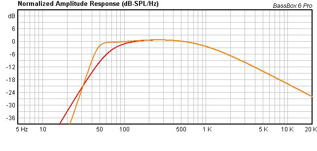

    а сабсоник особенно для саба считаю совершенно необходимым. вот для чего - на картинке АЧХи для одного и того же вуфера, с сабсоником и без. я выбираю "правильное" решение
    Не вижу сабвуфера. 50Гц - это что? Бас?

    это для примера. но именно такой я буду собирать в ближайшие
