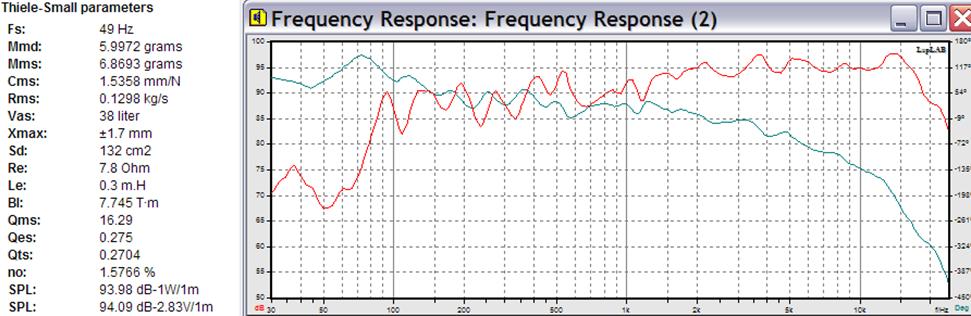

    Готовы новые текстильные подвесы для Sonido:
    На фото SFR175A textil.
    Как написал Иштван, с Qts попал именно в точку.
    Подобные подвесы будут также и для других динов 8 и 10".Нажмите на изображение для увеличения.
