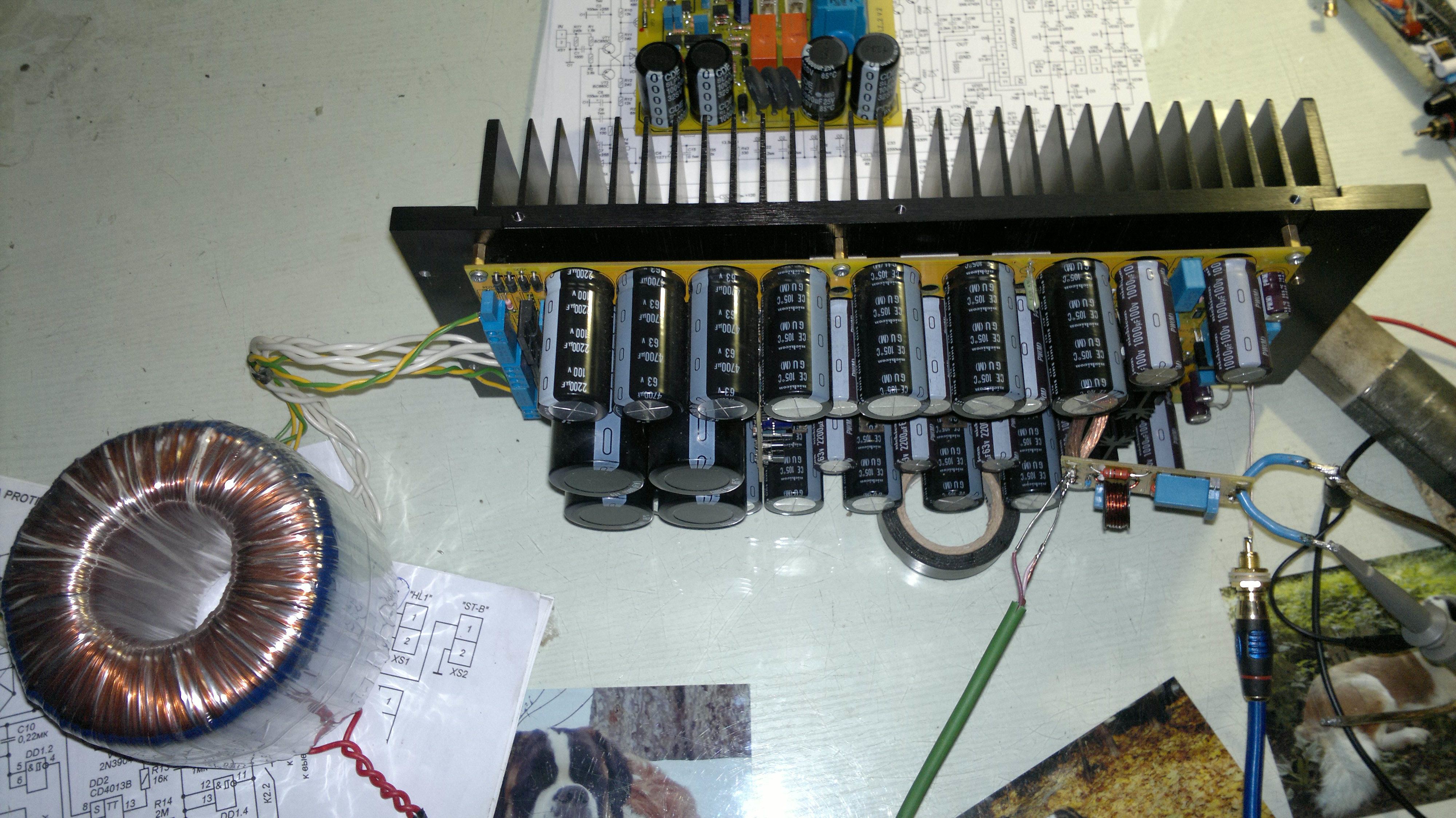

  3. #8762
    13.11.2007
    МО Салтыковка
    77
    12,195
    Вот!

    Андрей Константинович

    И? Привяжи фото к измерениям.

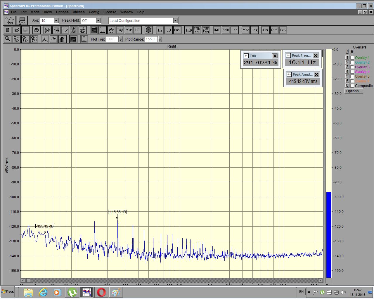

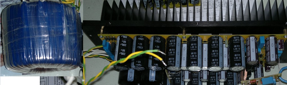

    А ВОТ И РЕЗУЛЬТАТ, ПРИДВИНУЛ ТРАНС, на то место, где он стоял в корпусе.
    Андрей, покажите спектры с открытым и закороченным входом платы УМ.
    Спектры желательно снять один за другим, ничего не передвигая, с неизменным расположением проводов. Взаимное расположение блока УМ и трансформатора должно быть одинаковое - такое же, как в собранной конструкции.
    Вход нужно закоротить короткой перемычкой, подпаяв её непосредственно к входным контактам "IN" и "GND" платы УМ.
    Петлю, выделенную на вложенном фрагменте фотографии, нужно уменьшить до минимума, сделав короче выводы выходного кабеля и припаяв их непосредственно к входным контактам платы выходного фильтра.
    Выводы укоротил. Третья, с кастрюлькой
    Ничего не изменяя снял два спектра:
ID:	250474   Нажмите на изображение для увеличения.

    А измерительный кабель при этом все также лежал на сетевом кабеле 220в? (как на одном из фото) Или он лежал на трансформаторе? Или был на него намотан? Или случайно лежал в сторонке от силовых цепей?

    Щуп осциллографа был отсоединен? И от земли тоже?

    Всё лишнее убрал, раздвинул провода...

    Может, есть смысл постить фото парами - картинку измерений и рабочий стол с соединениями?
    Тогда в одном посте все сразу видно.

    Попробуйте вращением транса добиться минимума помехи, поставьте метку на трансе.
    Потом также вращением добиться максимума помехи - поставьте вторую метку.
    Если различие в уровнях межу максимумом и минимумом небольшое, то скорее всего паразитный контур вытянут параллельно столу.
    Тогда попробуйте положить транс набок и также поймать минимум и максимум помехи вращением транса.
    Возможно, это поможет вычислить паразитный контур на плате.
    Да, и кастрюля скорее всего не поможет.
    Из опыта - отрезок стальной трубы d=160 со стенкой 6мм ослабляет подобную наводку от силы децибел на 6-8.
    Чётко видно, кастрюля уменьшает наводки на - 8дб!
    А на СЧ 750гц даже на -10дб.

    Итак транс лежит в кастрюле, на 100вт звенит, гудит конечно не транс, кастрюля!
Название:	100вт кастрюля.png
