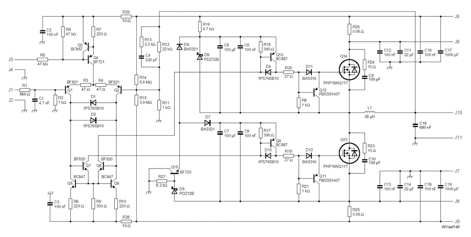

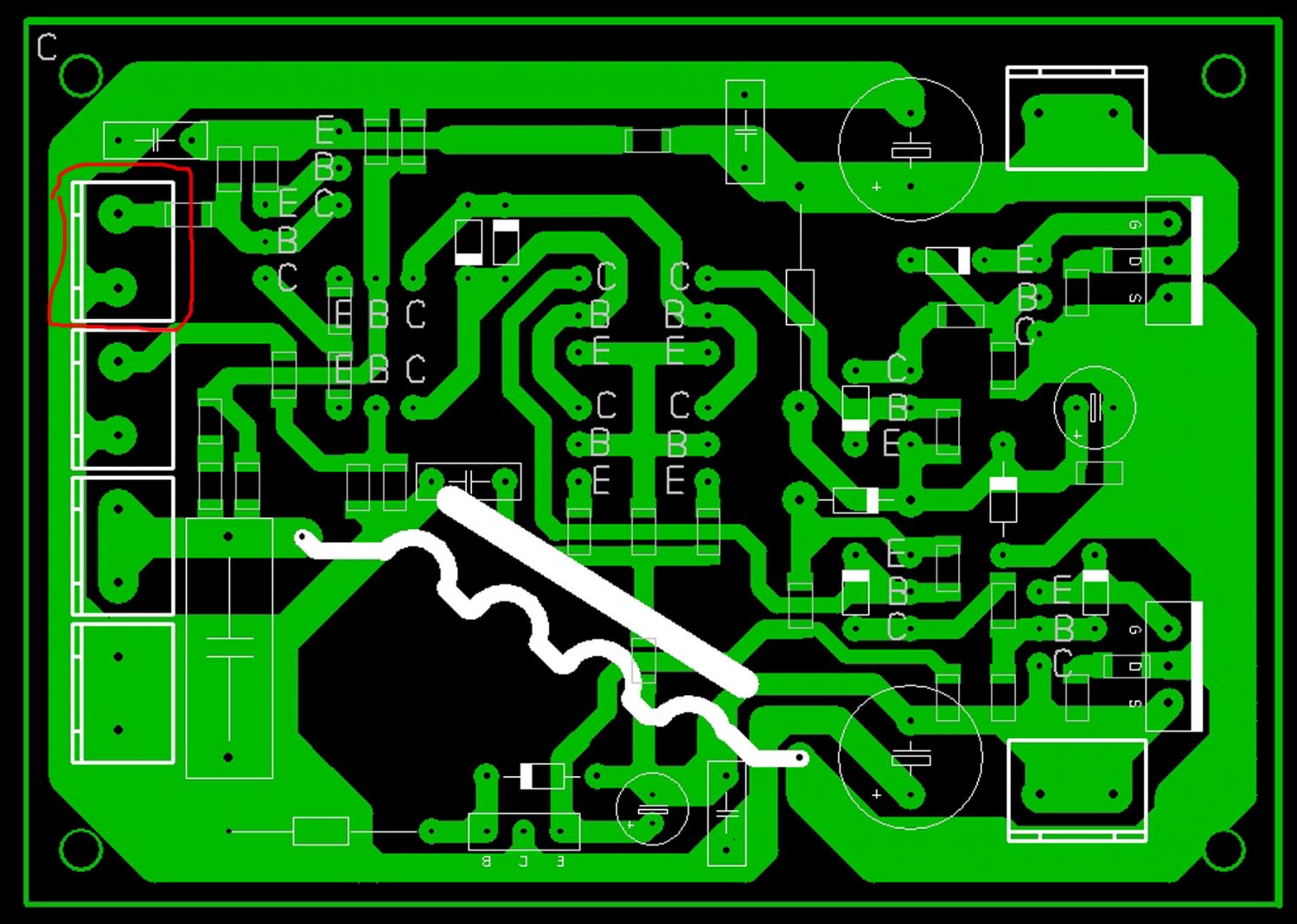

    Привет, подскажите назначение обведенного коннектора - как я понимаю, это включение-выключение усилителя
  5. #8685
    Старый знакомый Аватар для Alex_Zhuravlyov
    26.04.2006
    Украина
    771
    По умолчанию Re: D class для саба.
    именно так
