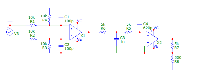

    Привет всем! Посмотрите печатку на ошибки, только я в ней заземлил инвертирующий вход, можно ли так сделать?
ID:	92556   Нажмите на изображение для увеличения.

    Все заняты что ли?

    ---------- Добавлено в 00:09 ---------- Предыдущее сообщение в 00:02 ----------
    Надоело смотреть на твои мучения, посчитай какое напряжение на выходе усилителя ты хочешь получить, затем раздели на К усиления твоего усилителя и получишь его чувствительность, затем либо меняй его либо делай пред, схемы на одном оу есть на форуме forum.cxem.net PS Не помешает наличие базовых знаний о работе оу.
