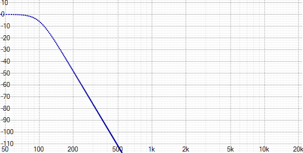

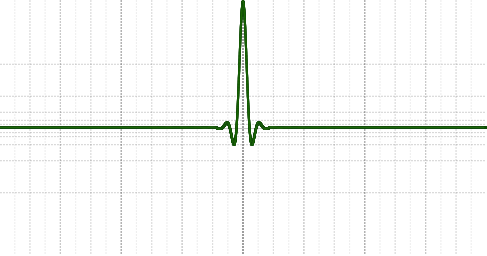

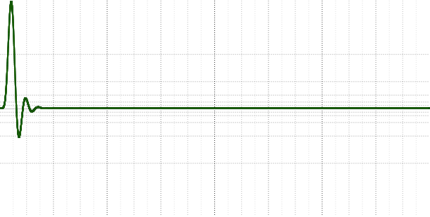

    Пример: НЧ фильтр 8 порядка на 100 Гц длиной 16K
ID:	281987 Нажмите на изображение для увеличения.
ID:	281988 Нажмите на изображение для увеличения.
    И последнее значение у него =
    9.5e-36 (а максимальное = 52.6)
    Т.е. чтобы обработать такой FIR без потери точности, нужно 40 знаков после запятой (примерно)

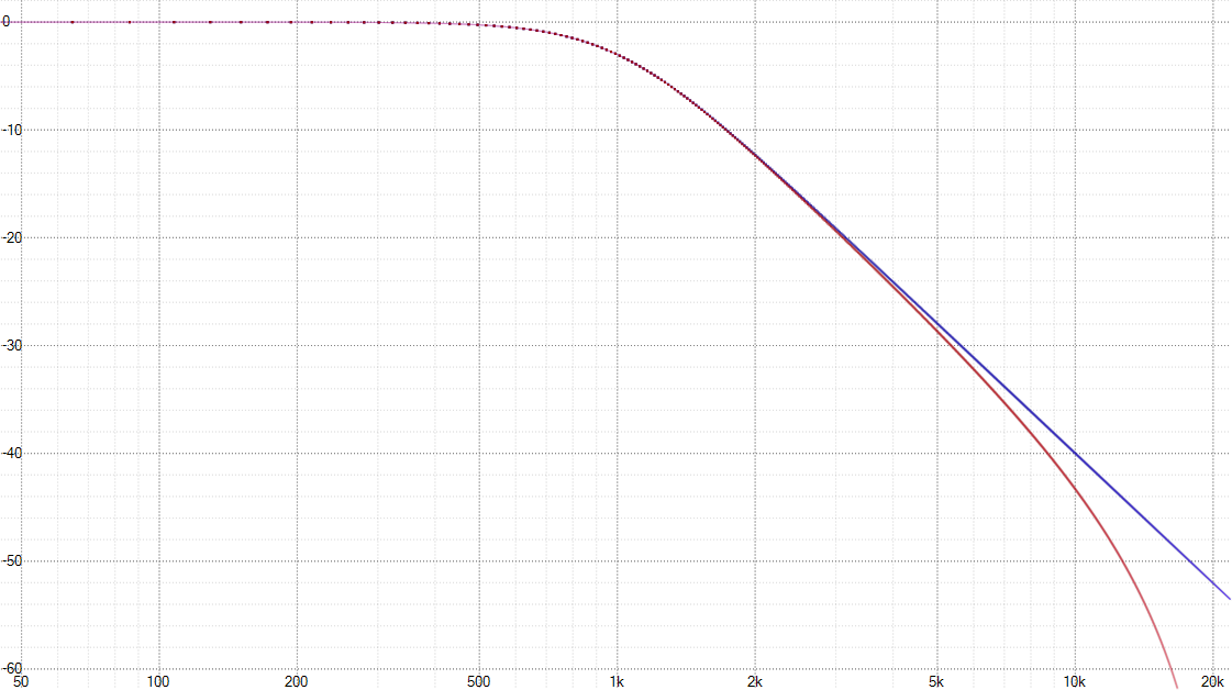

    Ну да, а в FIR тысячи тапов ошибку не накапливают... И арифметика используется без ограничений точности. 64 битные IIR не имеют проблем с точностью при применении до самых низких частот звукового диапазона и любых _разумных_ добротностей. При этом гораздо дешевле FIR.
    Принципиальная разница в том, что FIR накапливает ошибку конечное количество итераций, а IIR - бесконечное. Плюс IIR ещё критична к дискретизации. Я же вроде уже показывал картинку:
    Синяя - FIR, красная - IIR. Нагляднее некуда. А что IIR дешевле - так это его единственное преимущество. Сможете ли вы самостоятельно аппроксимировать цепочкой IIR произвольную АЧХ и/или ФЧХ?
