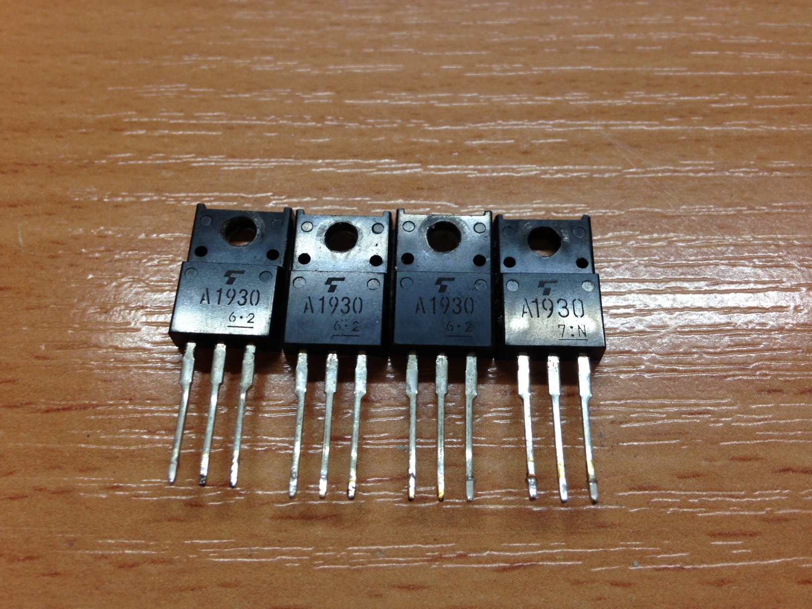

    крайний правый не такой как все - видимо из другой партии...
    седня таки поменял их в NAD
    впаял 4 одинаковых
    после замены бегло послушав от ямахи не отличил, позже прислушаюсь получше...
    Надо теперь замерить в RMAA яму и над

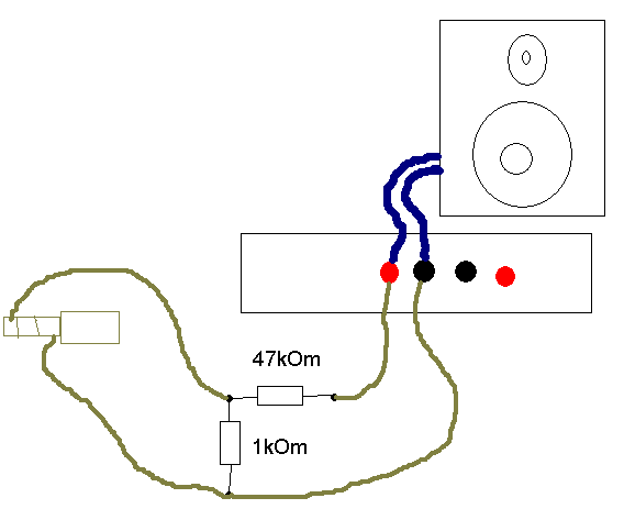

    Ну и можно резистор повесить
    не можно, а надо - и не резистор, а делитель из двух резисторов - тогда можно мерить на достаточно высоком выходном уровне сигнала. а с выхода усилителя в 1В - там любой усилитель покажет - что искажения совершенно маленькие.
    да и лучше измерять не при простом соединении выхода усилителя со входом звуковой карты - а под реальной нагрузкой либо её эквивалентом.

    Цитата Сообщение от Сергей-2506 Посмотреть сообщение
    А можно схемку делителя глянуть. А то я свой УМ тоже мучаю продолжительное время,хочу померить что вышло.
    Смысл в том чтобы во первых, нагрузить УМ подобающим сопротивлением, во вторых ослабить сигнал для того чтобы не заклиповать вход звуковой карты. Схему рисовать не зачем. Единственное что желательно учитывать при таком измерении, что при подключении усилителя к звуковой карте возникает земляная петля, и измерения не будут точны особенно в НЧ области.
    как-то так.

    А в место АС может лучше постоянное сопротивление ,или не имеет значение?
    можно и так, но данное сопротивление (нагрузка) должна иметь приличную номинальную выдерживаемую мощность - например 10 резисторов в параллель по 100 ом на 10Вт (что будет эквивалентом 100Вт-10Ом).
    а по поводу акустики - это отдельный разговор - нужно учитывать особенности акустики - т.к. чистый синус в 1кГц может и пожечь акустику, если полосы раздела и специфика динамиков на это не рассчитаны.
    да и лучше озвучить модель усилителя - если к нему есть схема - то можно оптимально подобрать номиналы делителя в зависимости от общего Кус (коэффициента усиления).
    УМ Харман 675
    Судя по всему, указанных номиналов резисторов в делителе должно быть достаточно.
    На рисунке я указал подключение только одного канала усилителя, для RMAA необходимо наличие сигнала на обоих каналах. Поэтому аналогично должен быть подключен и второй канал усилителя.

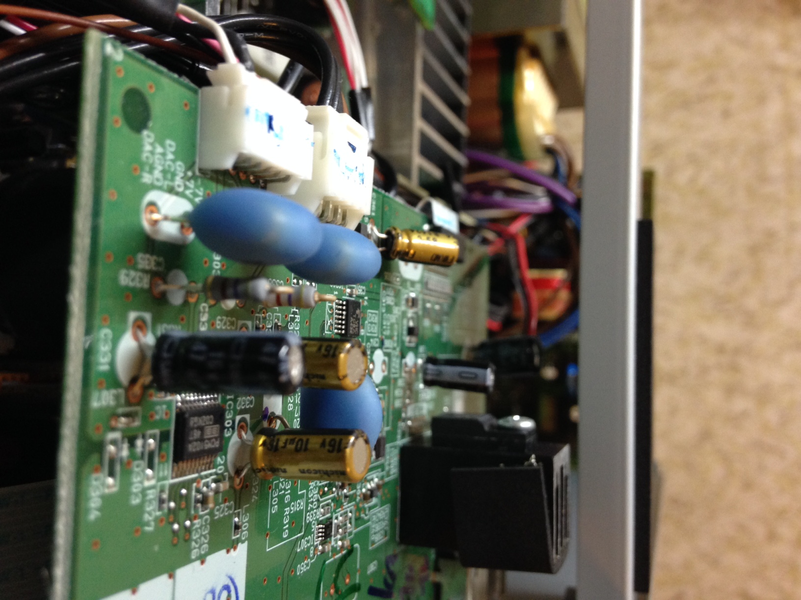

    ---------- Сообщение добавлено 19.49 ---------- Предыдущее сообщение было 19.44 ----------

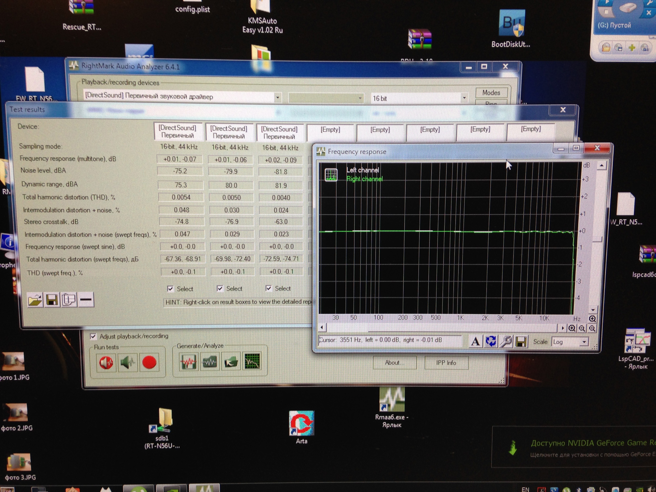

    3я колонка цифр - NAD C352 после замены неродного транзистора меряется идеально (до этого АЧХ дрожала)
    2я колонка цифр - Yamaha A-S701
    мерял с аналога звуковухи. нагрузка на резистор 8 ома , без делителя - тупо чтобы понять разницу
    Ямаха по искажениям хуже. Но у НАДа проникновение каналов что то сильное - вот этот как раз наверное предусилитель НАДа виноват
    Пред НАДа очень чуствительный ко всякого вида наводкам - рукой дотрагиваешься где то внутри и сразу гудит
    ---------- Сообщение добавлено 19.55 ---------- Предыдущее сообщение было 19.49 ----------

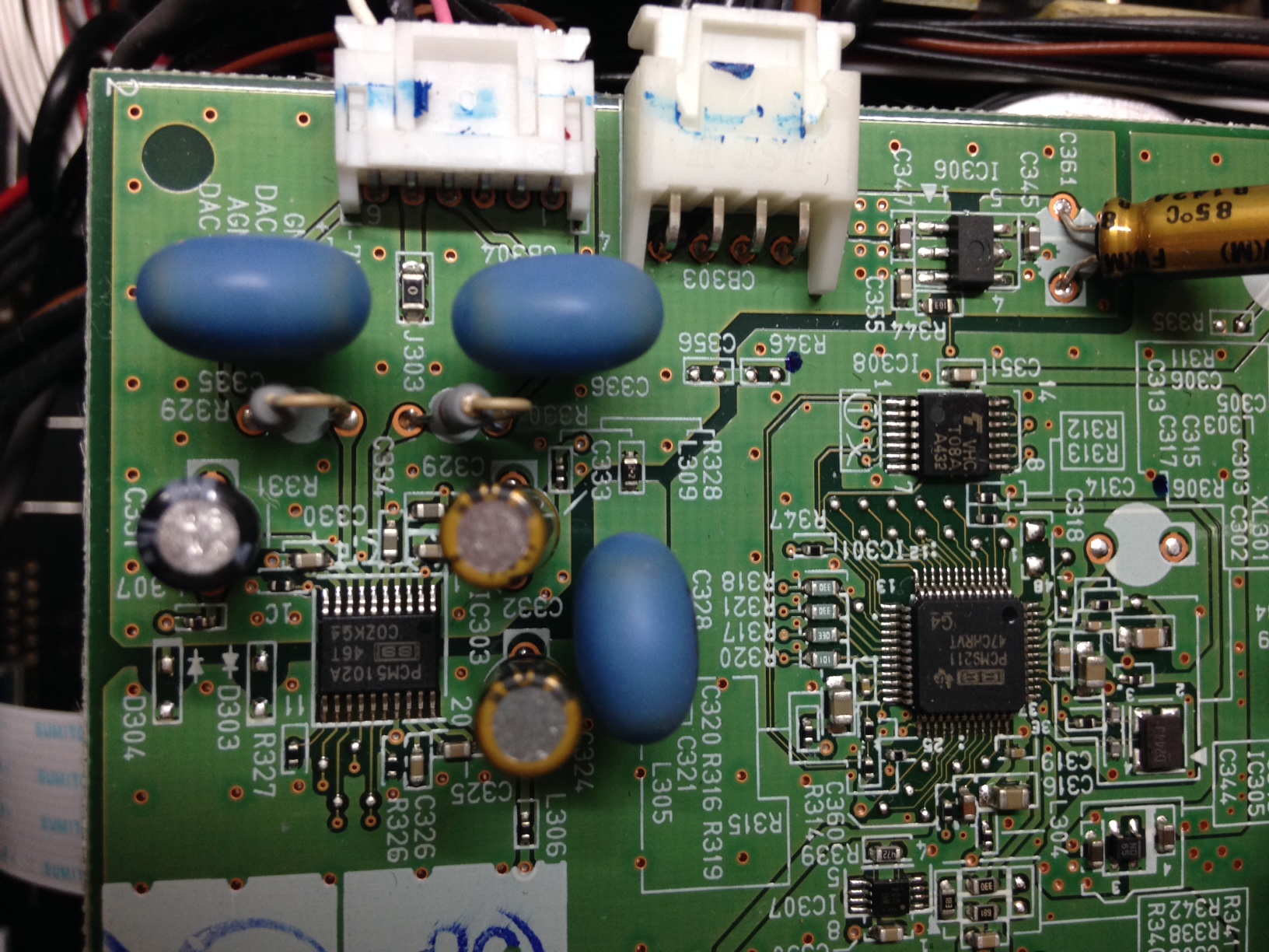

    Так же посравнивал ЦАП встроенный Ямахи (PCM5102A) с цапом внешним на TDA1543
    Встроенный очень чисто играет. Локализация КИЗ гораздо лучше. Из недостатков - ВЧ толи жестче с песочком, то ли они просто обнажают недостатки записи. И низ не такой приятный низ как у TDA1543.
    В целом - Стерепанорама и разделение инструментов лучше у встроенного PCM5102A, но слушать приятнее TDA1543 т.к. он дает приятный "тугой" бас ударника как будто футболист бьет мяч )))

    По умолчанию Re: Посоветуйте усилитель
    modus2000, А как же характеристики самой звуковой карты? Надо же их как то учитывать,или программа делает замер с учётом данных о звуковухе? Я вот этот момент не понял...
  19. #858
    Аватар для modus2000
    24.11.2014
    Москва - Саратов
    2,901
    Надо. Но во первых лень
    во вторых меня интересует только отличие НАД и Ямахи, а это и без калибровки звуковой можно увидеть.

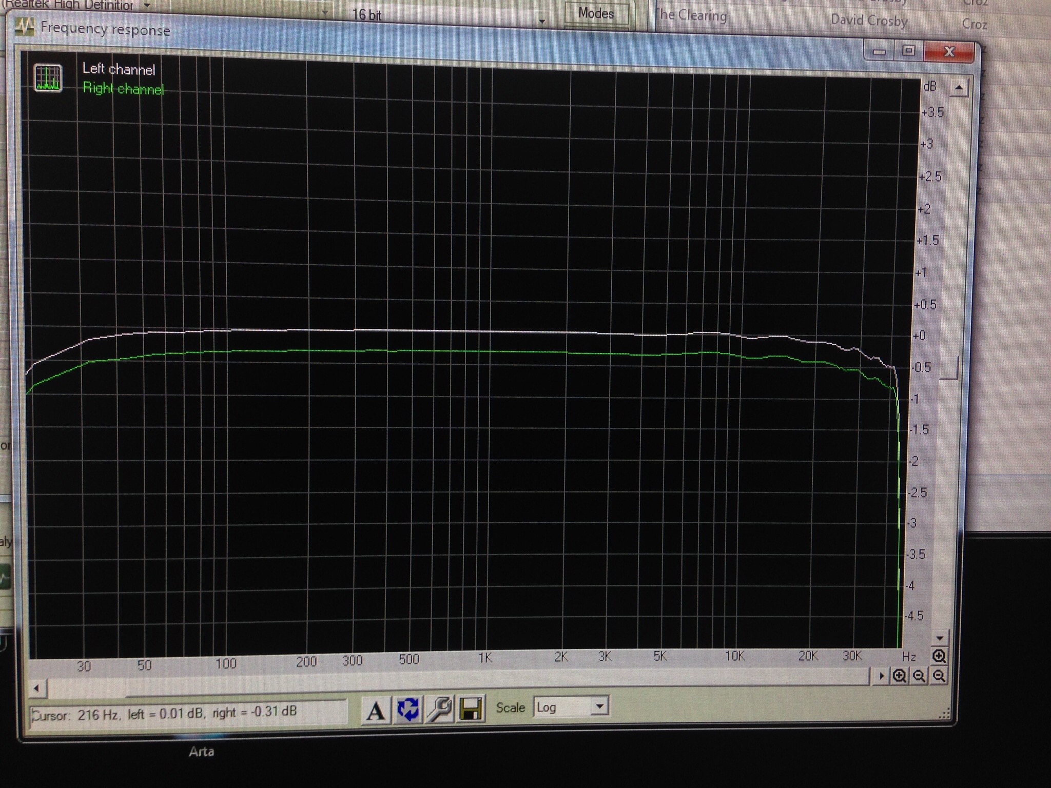

    померял встроенный цап ямахи - что завал такой дает на НЧ?
    мож фильтры кондеры?
