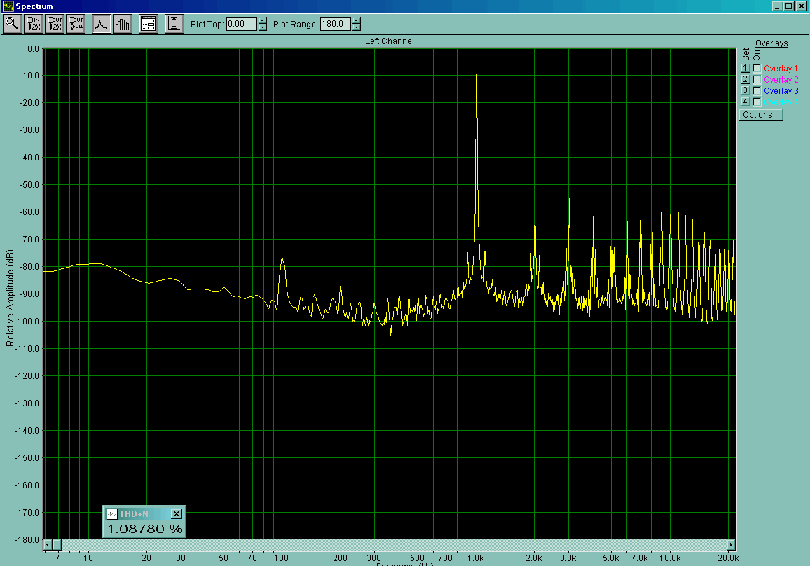

    Продолжение "простейшего композита".
    При питании +\-32 В выходная мощность 50 Вт\8 Ом.
    Напряжение питания используется максимально (клипп. на уровне 29 ... 30 В)
    ОУ (1/2 OP275) работает в малосигнальном режиме (в звуковом диапазоне).
    Первая пара БТ - высокочастотные средней мощности (например BD139\140)
    Вторая пара БТ - высокочастотные малой мощности (например 2n3904\3906)
    Выходные 2SK1058\2SJ162. Ток покоя выходников 120 мА.
    Напряжение на эммитерах биполярных транзисторов (при питании +\-32 В) +\- 17 В.
    Частота среза (полюс) транзисторной части - примерно 15 МГц.
    Искажения ничтожны.
    PS На схеме питание ОУ указано неверно - там где "+" должен быть "-" и наоборот.
    Улучшение (модернизация) схемы:
    1. R (10 ... 50 Ом) C (470 мкФ) фильтр по питанию для каскада Q1, Q2.
    2. Емкость примерно 0.33 ... 1.0 мкФ (пленка и\или керамика NP0) между базами Q1, Q2.
    3. Стабилитрон (набор стабилитронов) на 34 В вместо R14.
    4. Дополнительный маломощный блок питания, можно нестабилизированый с напряжением, примерно равным мощному БП. От мощного БП питать только оконечные М1 и М2.
    5. Следящий каскод Хауксворда вместо Q1, Q2. Возрастает линейность, расширяется полоса, улучшается PSRR. Но самое главное - умеyьшается нагрузка по току на выхлоп ОУ - на частотах ниже 1 кГц как минимум на 20 дБ.

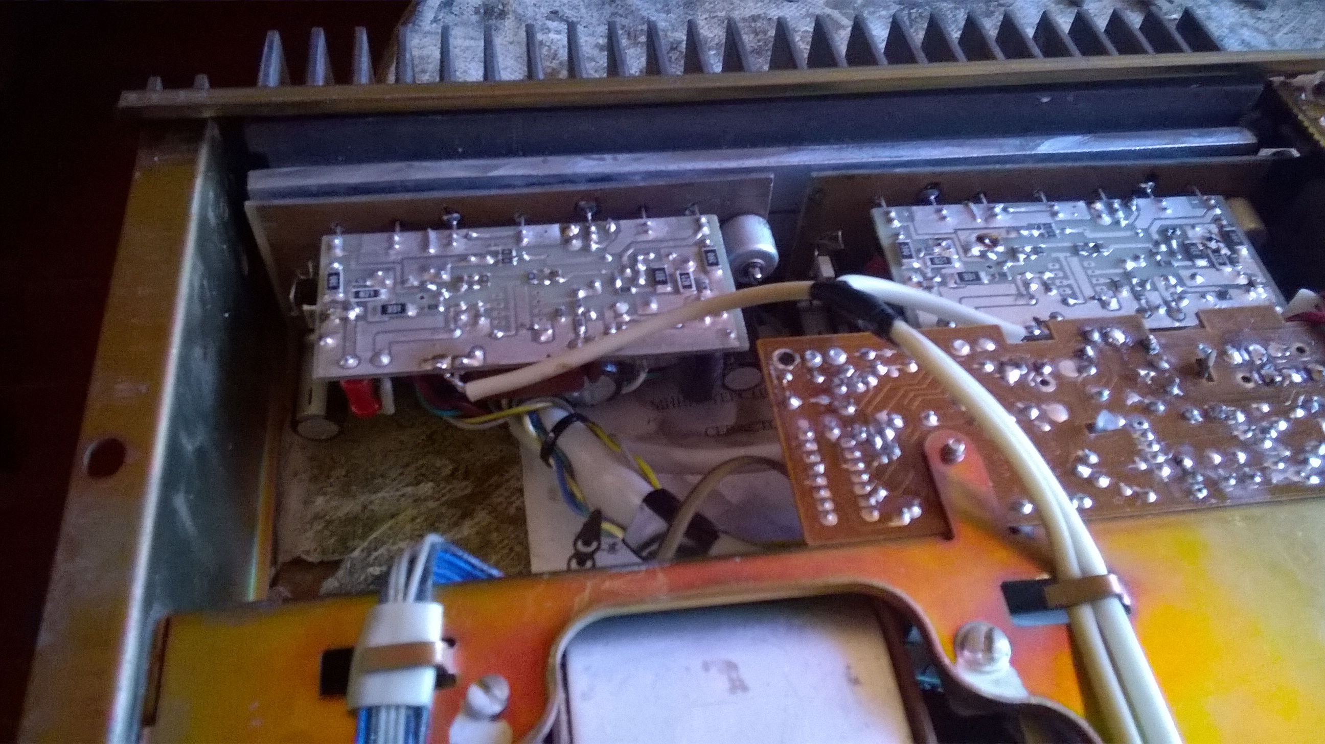

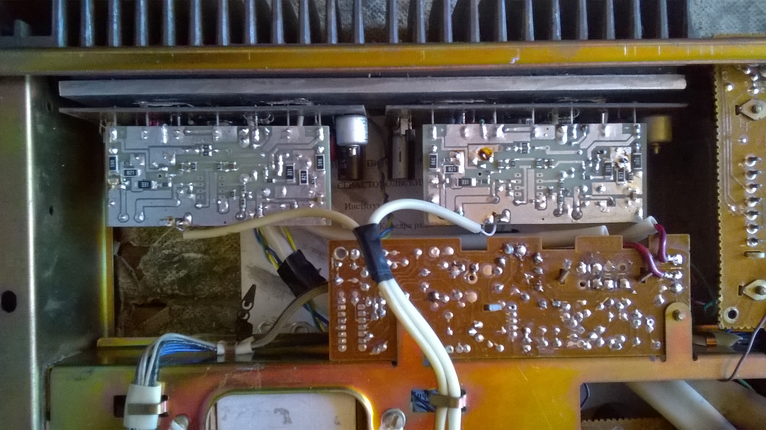

    Собрал усилитель по инвертирующей схеме. Измерил, послушал. Выкладываю, что получилось. Всё собрано в корпусе от Радиотехника 101. В ТБ усилка заменены были микросхемы К157УД2 на MJN4580, уровень НИ снизился почти в 3 раза. Композит был собран по схеме, без изменений, только отсутствует резистор который нагружает выходной каскад ОУ. Транзисторы средней мощности КТ940А и КТ9115А (вроде бы ) и 2N5401, 2N5551. ОУ применил ОРА604АР. R8 не менял оставил 50 Ом, хотя я его крутил. Измерял без нагрузки и с нагрузкой в 4 Ома. НИ с подключенной нагрузкой возрастают почти в 3 раза, причем четные гармоники. Ток покоя примерно 100 мА. Привожу фото усилка:
    Да, забыл совсем реле защиты охвачено ООС как по примеру УВВ Сухова и его подобных, всё работает). Правда иногда один канал начинает подхрипывать причем только на определенных частотах, мистика.

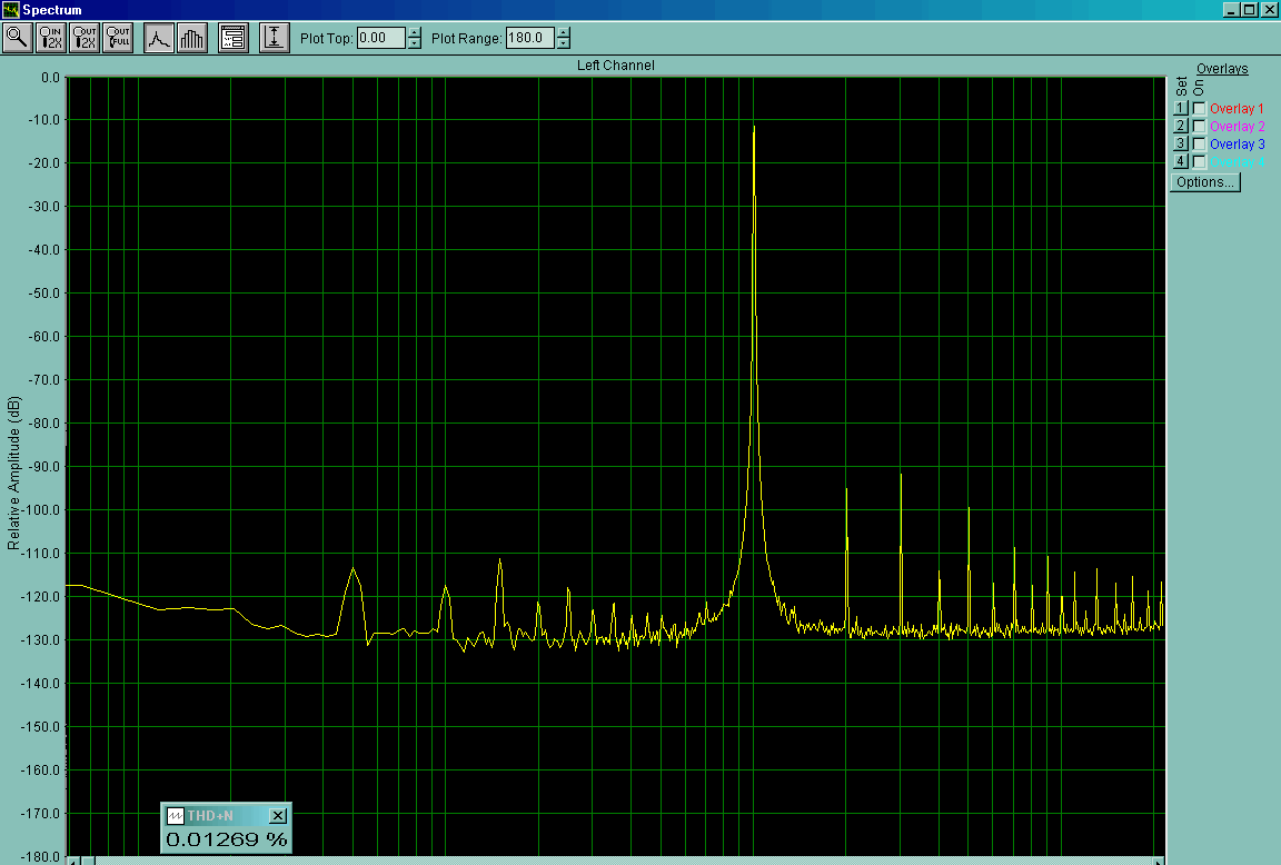

    Привожу фото измерений (программа Спектра Лаб, аудиокарта АСУС Сонар, нормальная, генератор Г3-118):
Название:	1 канал 20 Вт.gif
    20 Вт без нагрузки,

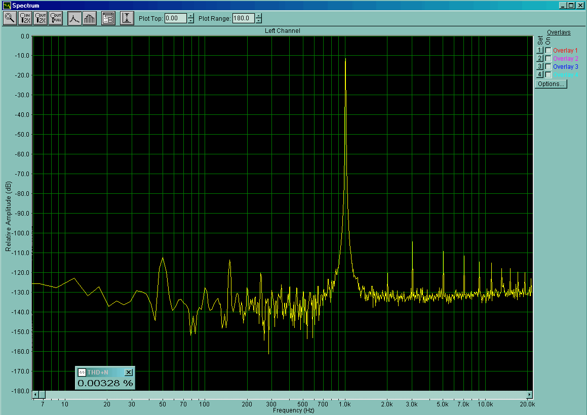

Название:	1 канал нагрузка 4.gif
    20 с нагрузкой Ом,

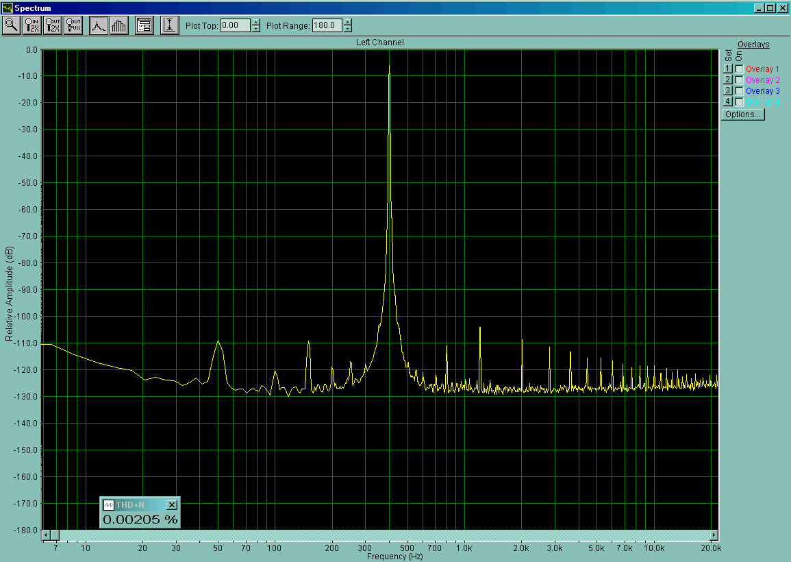

    50 Вт с нагрузкой 4 Ом,

    Budkomes, искажения великоваты как-то.
    И ещё. В У-101 общий выпрямитель на оба канала усиления, будет гораздо лучше, если оба канала развести на одной плате, вытянув в линейку, и всю "силу" (земля и плечи питания) пустить по центральной продольной оси платы, можно перемычками большого сечения.
    С устойчивостью точно всё хорошо?
    Судя по 3 спектру то там явно не порядок

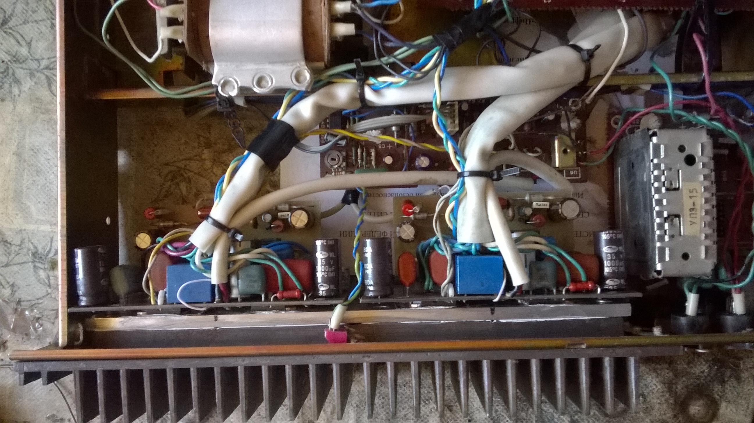

    А куча проводов на 1 фото не может быть причиной проблем с той же устойчивостью? Зачем они там вообще? У платы должны быть вход, выход и питание. Все.
    И кстати да, как питание организовано? петель по земле нет случайно?
  7. #846
    Частый гость Аватар для kocmas
    24.05.2012
    179
    По умолчанию Re: Усилитель
    Если БП один и на оба канала, без петель никак.

    Как уже сказал pyos, если оба канала сделать на одной плате, то это вполне решаемо.

    Цитата Сообщение от kocmas Посмотреть сообщение
    без петель никак.
    Разрывать сигн и сил. землю и резистор между ними.

    БП, родной, ни чего не менялось, кроме электролитов. Напряжение питания 31В, повышенное напряжение там намотано тем же проводом. Питание к каждому модулю подводил витыми парами, землю+питание, в скрутке, для снижения индуктивности по 2 пары на одно плечо питания. Поэтому и такая куча проводов. Кстати максимальная длинна проводов к "дальнему" каналу составляет 40 см. Длинна всех проводов одинакова. Земли соединял в одной точке, ну как у оригинала, так же.
    По поводу устойчивости, смотрел меандр ), правда осциллограф мой сейчас не в поряде синхронизация накрылась. Да и генератор меанда тяжело таковым назвать, ремонтировать нужно. Но то, что насмотрел, было очень хорошо и с малым временем установления колебательного процесса. А так нет проблем при включении и при ограничении, не разу, сколько я его юзал.
    Емкости как по схеме 470 пФ, ставил 620 и 750 пФ, колебательный процесс еще короче становился, но не то, чтобы аж сильно меньше и так мало.
    Аппарат уже отдал, не себе делал, мне не нужно, просто было очень интересно.
