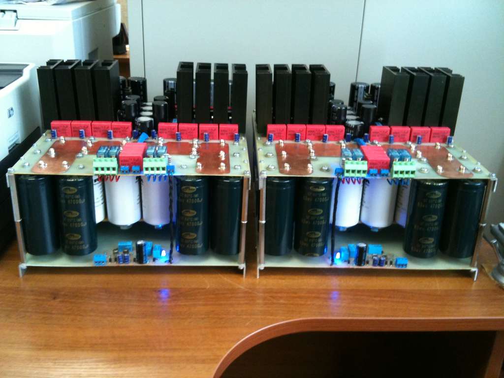

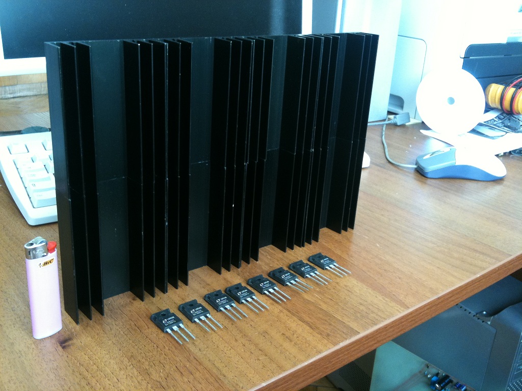

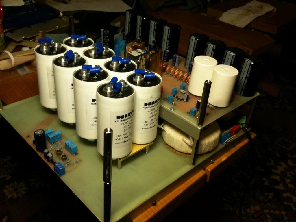

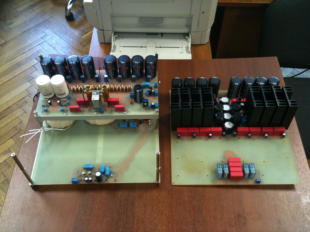

    Строятся УПТ моноблоки в классе А, с планируемой выходной мощностью 50-70 Вт/4 Ом. Tierra, в переводе с испанского, означает Земля - навеяло это название, когда в каждом моноблоке скопилось по Фараде
    Поставил себе задачу попытаться сконструировать и изготовить усилитель не хуже по звучанию, чем имеющийся на BUF634T, но с более высокой выходной мощностью.
    Уже больше года прошло с момента начала разработки моноблоков, но ввиду сложности задуманного и в связи с малым количеством свободного времени, все двигается гораздо медленнее, чем хотелось бы.
    Сначала были изготовлены блоки питания, потому что в данном проекте это самая трудоемкая часть и есть необходимость делать железный макет УМ, так как одним симулятором не обойдешься, а макет нужно питать от полноценного БП, для получения достоверных результатов.
    Разводка плат БП для левого и правого канала симметричная в силовой части и в части стабилизаторов УН и УМ, но зеркальная в области первички, несигнальных цепей и выпрямителя УН. При такой разводке, получаются "правый" и "левый" моноблоки. Хочется, чтобы было еще и красиво
    Проект некоммерческий, поэтому все схемы в полном объеме будут доступны для просмотра.
    Схема БП во вложении.
    Что представляет из себя БП одного канала - это полностью стабилизированный блок питания мощностью 600 Вт, который имеет:
    1. Силовые двухполярные линии питания с напряжениями +\- 25 В, от мощного тороидального трансформатора (550 Вт). Стабы - LT1083 (7.5 А), 8 шт, соединены по 4 в параллель. Суммарная площадь радиаторов стабилизаторов каждого канала 3000 кв.см. Нагрузка на каждый стабилизатор не будет превышать 1 А, так как ток покоя усилителя планируется около 4 А.
    2. Две линии питания с напряжениями +\- 27 В и +\- 15 В для усилителя напряжения от отдельного трансформатора (50 Вт). Стабы - LM317/LM337, по 2 шт. Напряжения +\- 15 В формируются из уже стабилизированного +\- 27 В.
    3. Отдельный трансформатор для несигнальных цепей (50 Вт).
    4. Отдельный трансформатор для дежурки (5 Вт).
    5. Все трансформаторы, кроме дежурки, изготовлены по моему заказу компанией Audioinstrument Все трансформаторы сфазированы по первичным обмоткам.

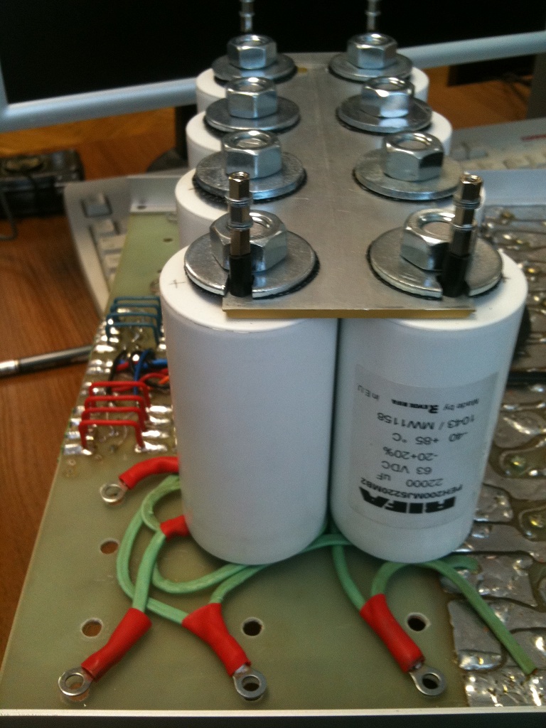

    6. Суммарная емкость конденсаторов фильтра силовых цепей около 1 Фарады на канал, большая часть которых, находится после стабилизаторов.
    7. Емкость конденсаторов в цепях питания УН - 27000 мкФ/63 В на напряжение +\- 27 В и 40000 мкФ/25 В на +\- 15 В.

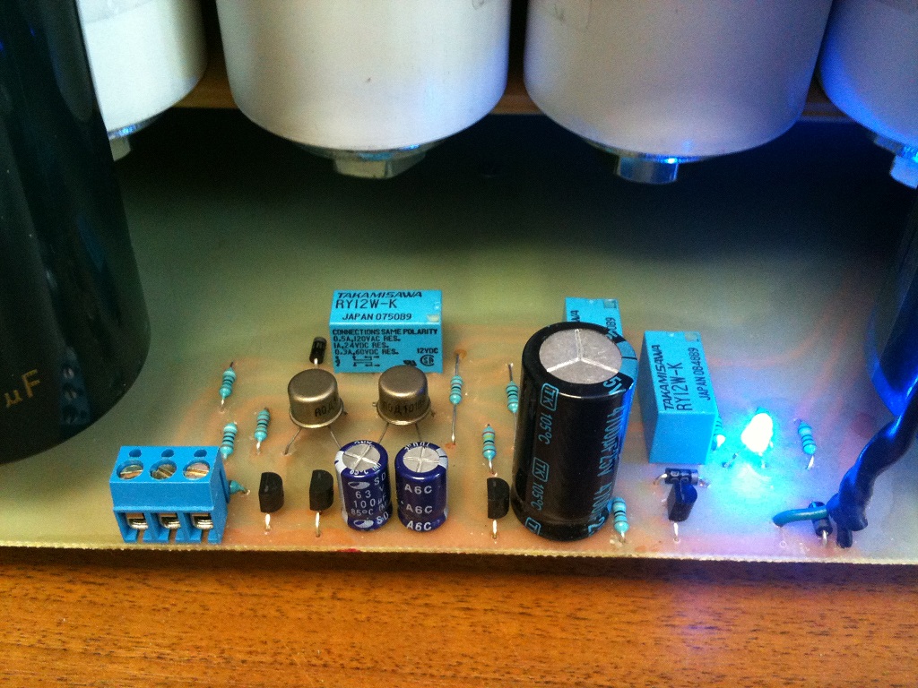

    8. Софтстарт во вторичной цепи, с временем заряда конденсаторов около 1 минуты. Так как при выключении питания вторичные силовые цепи отключаются от платы УМ, то для разряда электролитов предусмотрены нагрузочные сопротивления, которые полностью разряжают емкости в течении 20 минут.

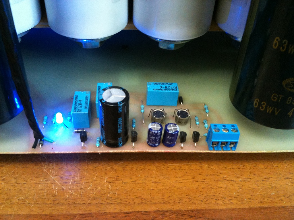

    9. Оптоэлектронная защита АС от постоянного напряжения встроена в БП и выполняет две функции:
    - подает или снимает напряжение со схемы управления реле защиты, которая находится на платах самого УМ.
    - обесточивает все вторичные цепи силового питания, в случае появления постоянного напряжения (свыше 1 В) на выходе УМ. Восстановление выходных напряжений происходит через 1 минуту после срабатывания защиты.
    То есть, в аварийном режиме, одновременно блокируется нагрузка УМ (как и в предыдущей конструкции, реле защиты будет закорачивать выход на землю) и отключается питание силовой части. Без отключения не обойтись: пока разрядится Фарада, на плате УМ может все успеть поджариться после выключения сети

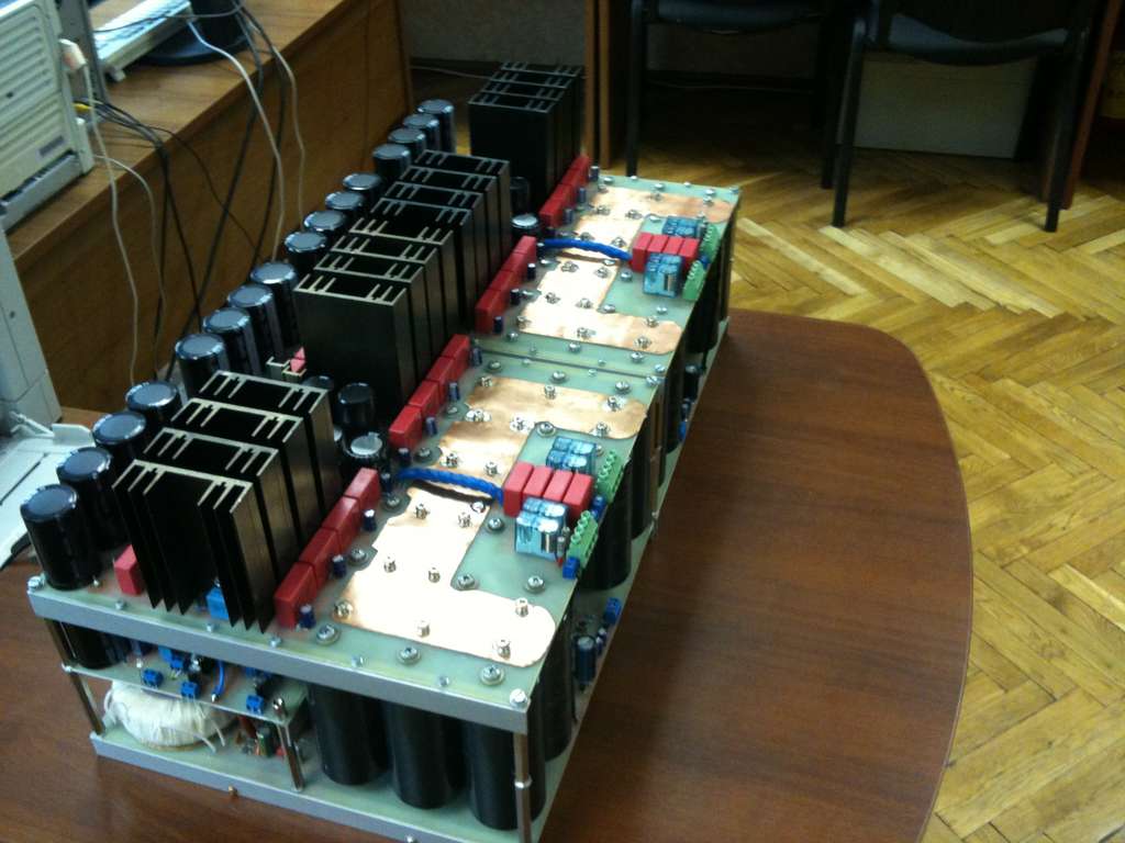

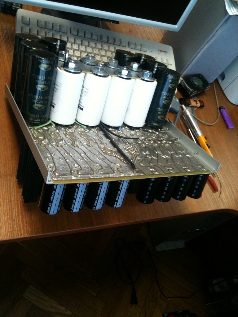

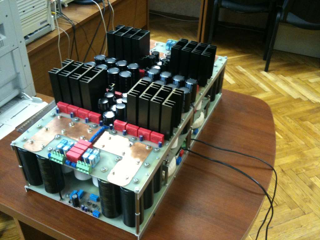

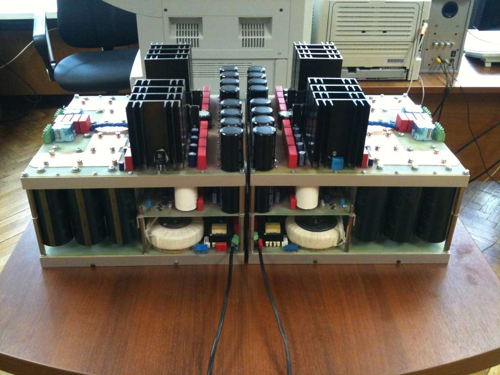

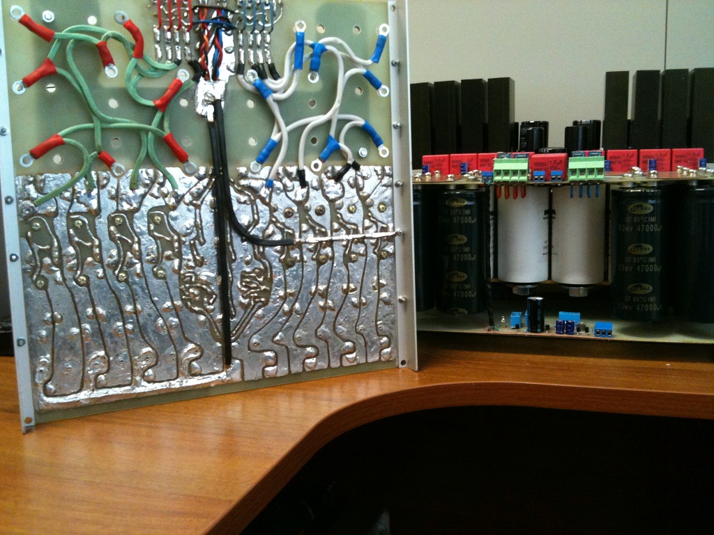

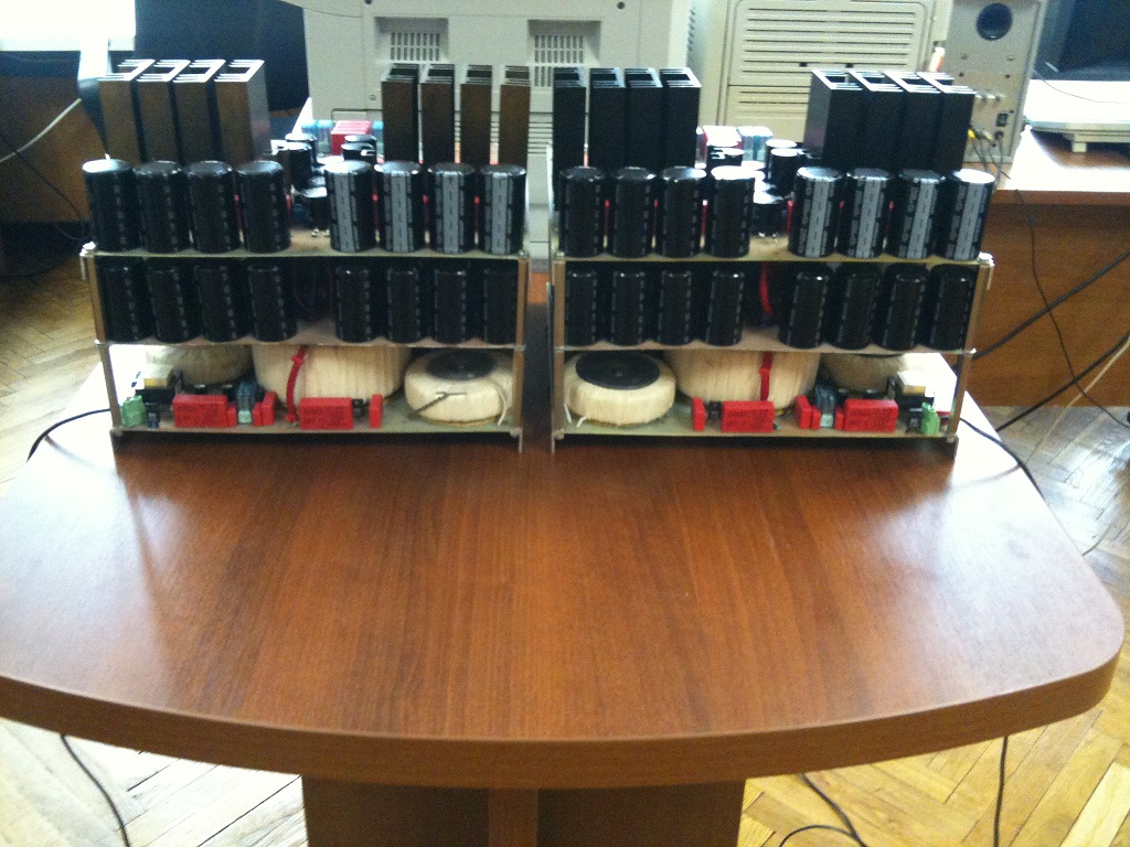

    10. БП имеет трехэтажную конструкцию, что практически дало возможность укоротить многие соединительные шины БП или практически свести их длину к нулю.
    11. БП имеет каркасную конструкцию из алюминиевого профиля и алюминиевого бруска, поэтому платы практически не являются несущими элементами, если только чуть-чуть.

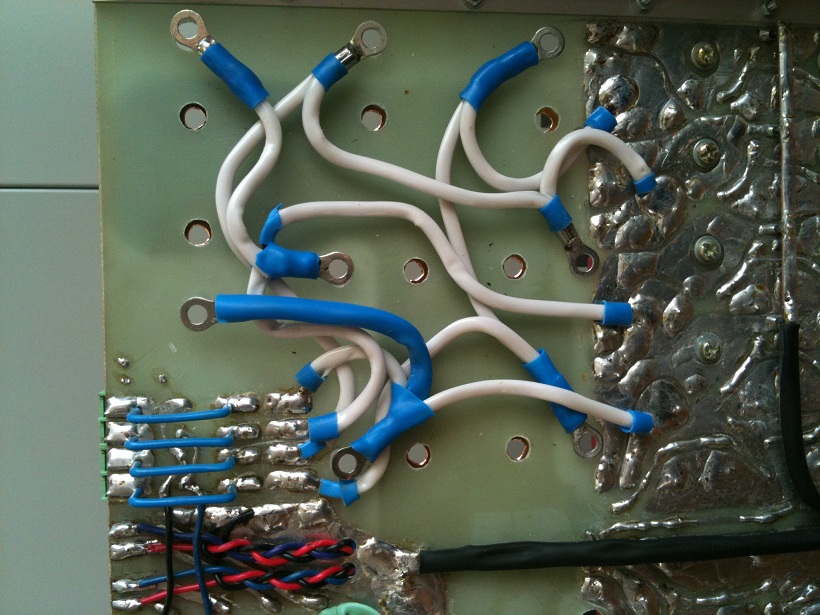

    12. Силовая разводка в БП произведена плоской медной моножилой 4 кв.мм, разводка земли - плоской медной моножилой 6 кв.мм. Земля на послестабовых силовых емкостях выполнена из листовой меди толщиной 0.7 мм.

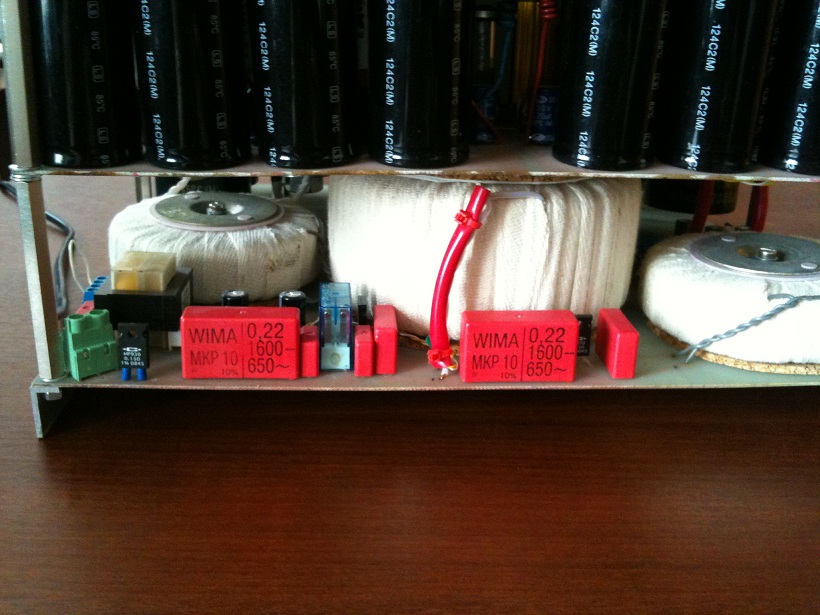

    13. Первичные цепи 220 В имеют R-C фильтры.
    14. Энергоемкость каждого БП составляет 450 Дж для силовых цепей и 20 Дж для питания усилителя напряжения.
    15. Все силовые реле производства Finder промышленных серий на 12 В. Все слаботочные - Takamisawa RY12W, также на 12 В, кроме входа включения питания от 5 В, который реализован на слаботочном реле Finder.
    Конструктивно БП выполнен на трех платах - нижняя несет на себе всю первичку, основную часть БП несигнальных цепей и защиту. На втором этаже расположены софтстарт и выпрямители сигнальных цепей с частью емкостей, а также остальные несигнальные цепи. На верхней плате расположены вторая часть достабовых емкостей, все стабилизаторы для аудиочасти и послестабовые емкости. Шунтирующих полипропиленовых конденсаторов тут немного - основные шунты будут расположены непосредственно вблизи потребителей - на платах УМ.
    Для включения БП не нужен мощный тумблер - достаточно слаботочного выключателя, который может коммутировать постоянное напряжение 12 В и ток 40 мА Как вариант, БП можно включать, подав на него 5 В - пятивольтовое реле может управляться с преда, например.
    Во вложении: несколько фото БП, полная схема БП одного канала, РГ (http://khozmo.com/products_dale_shunt.html), трансформаторы для УН, изготовленные А. Воробьевым, пара фото первого из 4-х повторителей и схема повторителя.

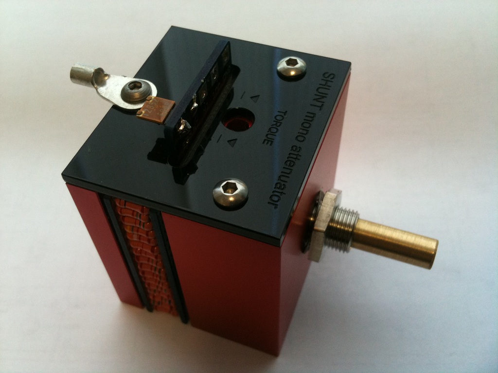

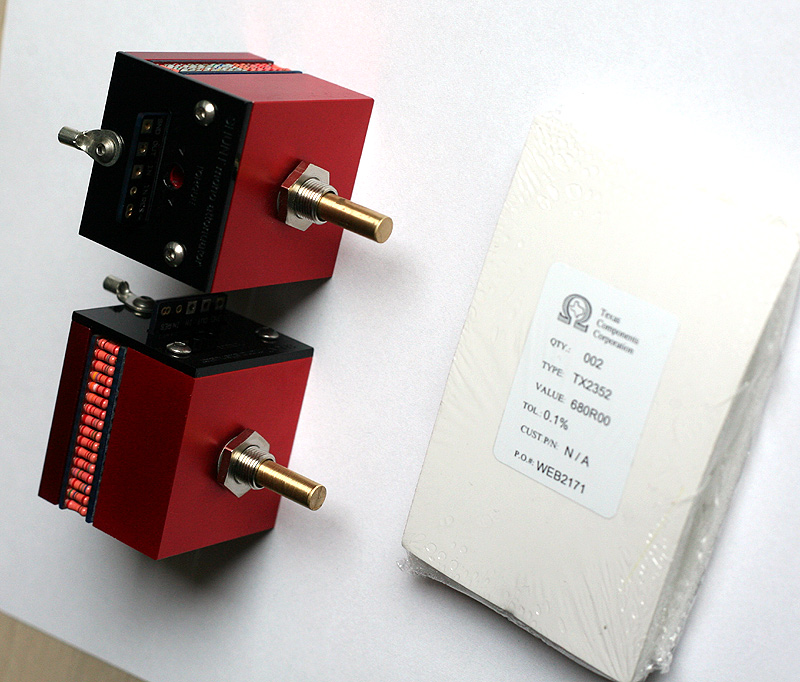

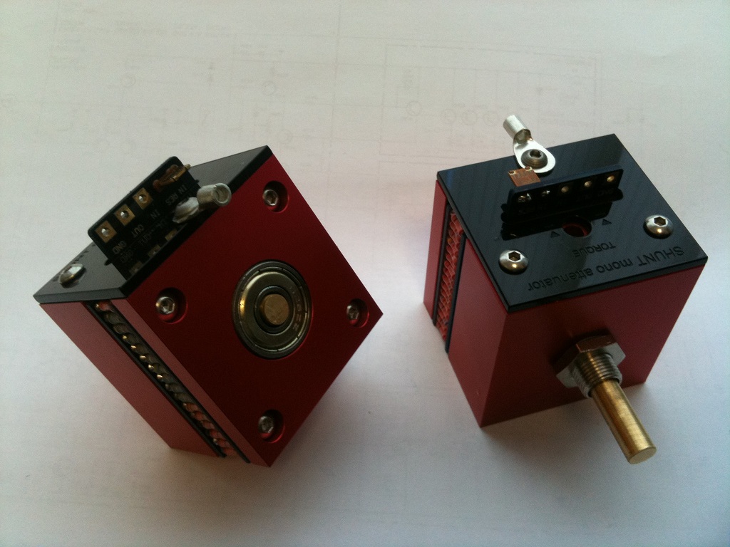

    Prophetmaster, У Вас на фото рег.громкости (красные) подскажите - где брали?
  3. #842
    Ветеран
    Аватар для Prophetmaster
    23.08.2005
    3,600
    По умолчанию Re: Проект Prophetmaster Tierra - моноблоки 50 Вт в классе А
    http://khozmo.com/products_dale_shunt.html Это L-пады, мои - 680 Ом, но это для них нестандартный номинал, даже из раздела индивидуальных заказов.
    Они еще не доехали из Польши, но по трекеру уже в России отслеживаются

    Приехали регуляторы из Польши. Качество изготовления впечатляет, как и типы использованных резисторов (даташиты в приложении). Осталось только послушать

    В шунте всё же уголь...
    Олег, чем был обусловлен такой выбор?
    Номиналы шунтирующих резисторов не замерял? Я так понимаю, номинал Z-foil вишая 680 Ом, так же?
  6. #845
    Ветеран
    23.08.2005
    3,600
    Эти резисторы устанавливаются в топовой комплектации данных регуляторов. Я посмотрел даташиты и меня параметры вполне устроили.
    Да, замерял. Оба шунта ровно по 679 Ом, Z-Foil Audio Resistor.
    Наверно топовая комлектация всё же вот эта. Но как-то даже не сильно хочется думать о том, сколько это стоит
    Такого не видел еще Я заказывал то, что указано в прайсе по максимуму. Этот, который на картинке, стоит как самолет
