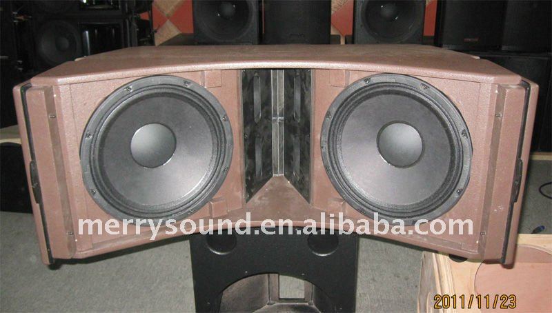

Да тут вообще кардинально почти друг на друга направлено...И кудо вроде как считается хорошим массивом...Да именно это я и имею ввиду. Я если и буду масштабировать то по паре на сторону в максимальном случае. Так чем мне это грозит? Чем это хуже компоновки Кобры?

Я работаю на кудо, могу сказать что он не считается, он и есть не плохой массив)))

Тогда еще интересный вопрос, может совсем скрестить чтоб центры совсем рядом были? Зачем в кудо так сузили, я подозреваю только в этом есть смысл...Не в качестве же рупора для волновода? И наверно и волновод чтоб близко был к 6" так ведь?
Лично я не особо специалист, но могу предположить что как раз для волновода. Там еще и 12шки под углом, и шторки из оргстекла есть, в комплексе это работает как рупор с регулируемой направленностью по горизонтали.

Кудо минимум 3 на сторону ставим.
Интерференции нет, потому что частота не та, потяни ты выше и будет)))
