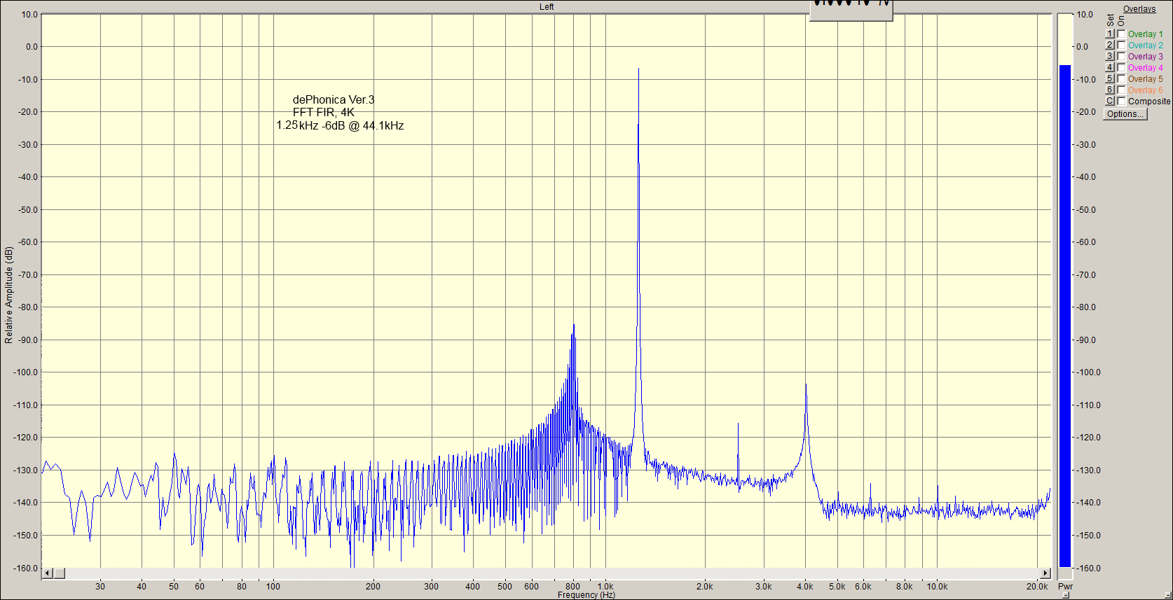

    Да, при 4К STR FIR заработал, амплитуда в норме, но в FFT FIT с теми-же 4К - на синусе 1.25кГц выбросы на частотах раздела стали хуже:
    Вложение 249482
    Значит, для FFT FIR надо ставить побольше тапов.
    Сделаю тесты FFT свёртки - очень странные выбросы. Ядро (т.е. коэффициенты фильтра) у fft и straight общие, а fft свёртка не должна приводить к такой погрешности.

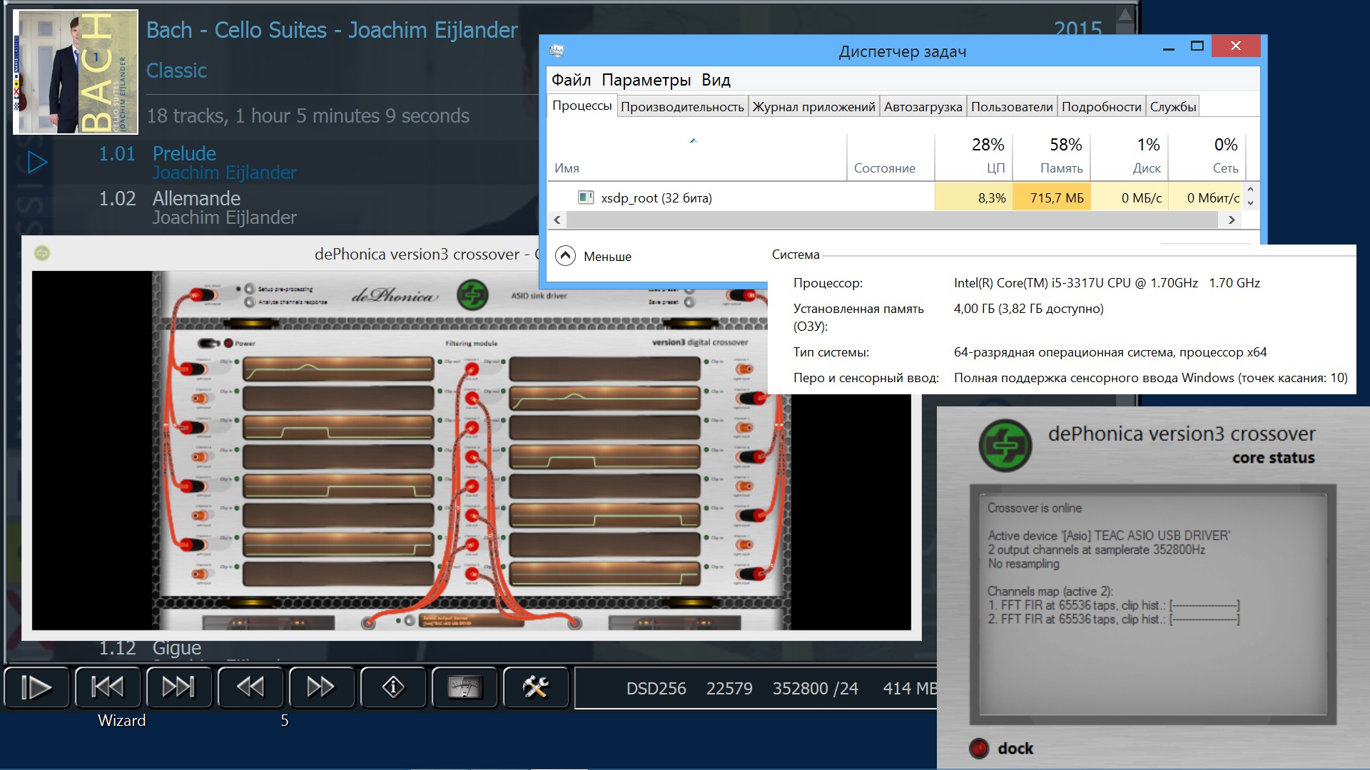

    На самом дохленьком из планшетов (том, который источником в КДП работает) картинка сейчас такая, при этом никаких затыков по звуку. 8 каналов нарисованы от балды, лишь бы что-нибудь присутствовало
    384к - очень круто.
    Планшеты сейчас радуют.
