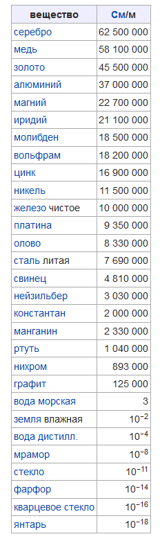

  19. #859
    flipper
    По умолчанию Re: Noosfera.
    Цитата Сообщение от MRM74 Посмотреть сообщение
    Они хороши в контактах, по проводимости-медь не хуже.
    от так как та
  20. #860
    15.06.2008
    Челябинск
    3,150
    Вот именно, из этих двух золото в большей степени, из-за стойкости к соединениям, повышающим сопротивление контакта.
