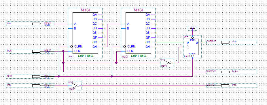

    Я так понимаю, мне нужно 2 пцм2706, соединить по и2с с 2 дф1700, затактировать от одного генератора (16.9344мГц ?). Далее, через адум на 4 пцм58. Всё так просто? И какой адум взять?
    Подразумевается вывод двух идентичных стереоканалов? Тогда зачем два кодека и два ЦФ? Напрямую PCM2706 и DF1700 работать не будут, так как PCM2706 выводит данные в I2S формате, а DF1700 воспринимает только RJ. Вместо ADuM используйте ISO. В Вашем случае должен подойти ISO7240MDW.
    В том-то и дело, что нужно 4 канала, для двухполосной акустики. А можно подробнее как состыковать пцм2706 и дф1700?

    Вы хотите выводить из ПК уже обработанные фильтрами сигналы для биампинга? Не уверен, что это будет работать. Две PCM2706 в ОС будут считаться различными устройствами вывода, а, насколько я знаю, плееры не умеют работать одновременно с несколькими такими устройствами.
    Для соединения PCM2706 и DF1700 нужен конвертер I2S->RJ. Выполняется на ПЛИС. Можно, конечно, и на дискретной логике, но это не очень красивый вариант.
    Позволю себе сделать репост уважаемого Lexus*a (конвертор I2S - RJ): (только что за сигнал rstn?) DFF - 74hc74.

    Можно, только ADUM это не опто-развязка. И еще. Использовать PCM27xx для PCM58 с ЦФ - не очень хорошо. В качестве этот ЦАП потеряет существенно. Во-первых PCM58 - 18 бит ЦАП, а PCM27xx выдаст только 16. Во-вторых - джиттер такого решения будет совершенно неприличным.

    Как вариант - использовать передачу spdif от PCM27xx. Тогда сразу можно получить и гальваноразвязку от компа и джиттер уменьшить. К тому же и формат преобразовывать не нужно будет. Скажем, использовать DIR9001.
