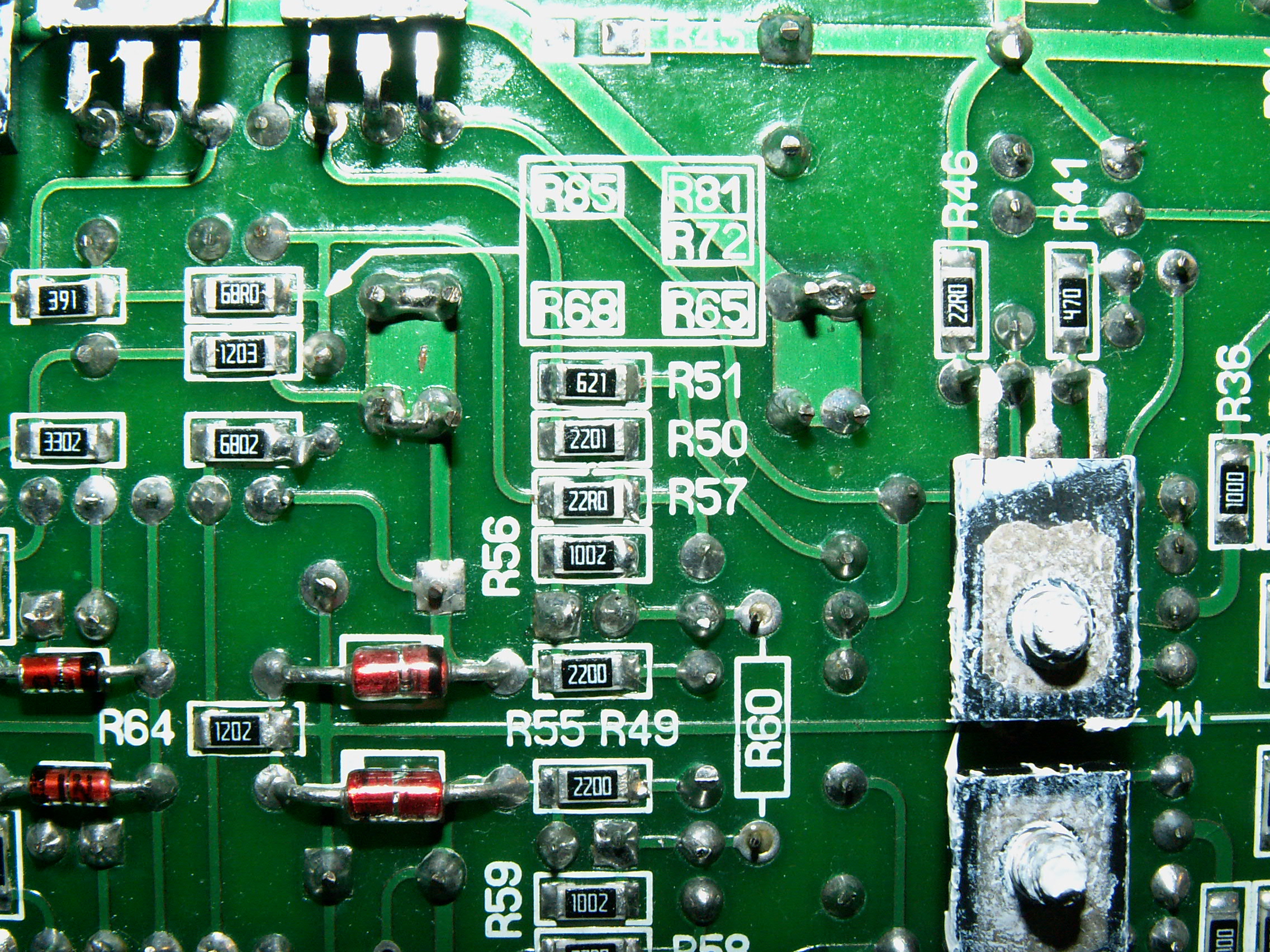

    А вот прикол - не настраивается ток покоя и всё! В конце концов, проверяя все соединения, нашёл. Непропай R57.
    Сразу оговорюсь, что эти платы я купил собранными, но без транзисторов. При осмотре сразу и не поймёшь, что не припаян один конец резистора.
    Самый прикол в том, что он и не паяется! Не пристаёт припой к этому концу и всё! Пришлось заменить резистор. Во как.
    Это WP mk II v 1.21
    Там и второй конец, похоже, такой же. Новые китайские резисторы с аллюминиевыми выводами???

    546
    По умолчанию Re: Собираем ВП2006
    Скорее с изрядно окисленными. Мне попадалось такое. Активный флюс проблему решает, но его потом отмывать надо изрядно.
    А вот прикол - не настраивается ток покоя и всё! В конце концов, проверяя все соединения, нашёл. Непропай R57 WP mk II v 1.21
    Ножка транзистора пропаяна только с одной стороны п/п; а кто создатель этой п/п?
