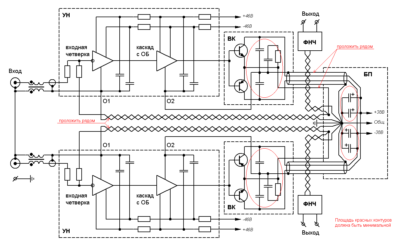

    Цитата Сообщение от Анатолий_В
    Леонид я видел структурную схему всего усилителя тут именно с одним БП. Может просмотрел и была с двумя?
    Вот здесь: https://forum.vegalab.ru/showpost.ph...&postcount=438

    Цитата Сообщение от Л. Зуев
    Вот здесь:
    Но тогда ведь контур получится? Входные цепи двух каналов и точки соединения звезд БП на корпус.
    Я думал вообще на корпус только у входных разъемов подключиться. Или если в отдельных корпусах, то только у звезд.
  10. #849
    22.02.2005
    3,133
    У меня это проблемы не создает, так как платы усилителей расположены рядом и провода, образующие этот контур, практически везде идут параллельно.
    Можно звезды между собой не соединять, а общую точку и соединение с корпусом сделать у входных разъемов. При этом желательно обеспечить путь синфазной помехе (проходящей через емкость трансформаторов) на корпус в обход сигнальных цепей усилителя. Можно, например, соединить землю в блоке питания с корпусом через параллельную RC-цепочку, а на жгут проводов, идущих оттуда к усилителю, одеть несколько ферритовых колечек. puhlo два месяца назад писал об улучшении звучания от установки колечек на проводах питания.

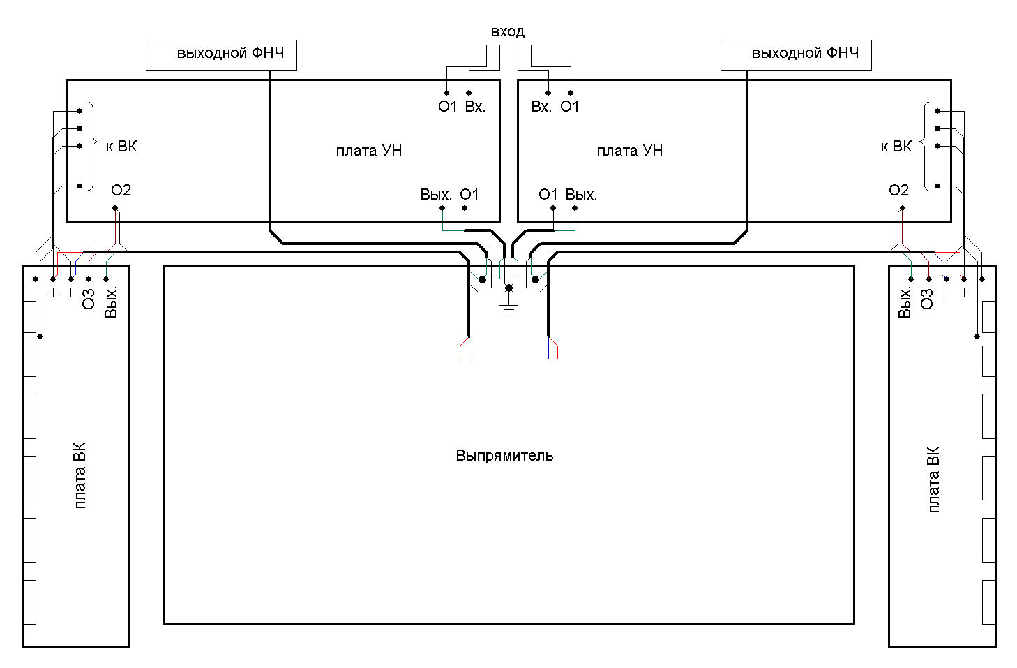

ID:	13897Леонид посмотрите пожалуйста плату возможно ли такое соединение (просто взять две раздельные платы как у вас отдельно УН и Вых каскад и
    соединить их в одну) или всетаки лучше как у вас две раздельные платы соедененные проводом что скажете буду рад любому совету

    Цитата Сообщение от ТОХЫЧ
    Леонид посмотрите пожалуйста плату возможно ли такое соединение (просто взять две раздельные платы как у вас отдельно УН и Вых каскад и соединить их в одну)
    В этом случае лучше повторитель к УН снизу подрисовать, чтобы входные цепи и, особенно, катушки L1 были дальше от выхода, но еще лучше было бы сделать УН отдельно и закрыть от выходных каскадов экранной перегородкой.
    Л. Зуев добавил 17.09.2006 в 22:36
    ТОХЫЧ, еще советую заранее (одновременно с разводкой плат) продумать компоновку усилителя в целом, расположение сигнальных цепей, цепей питания и общего провода.

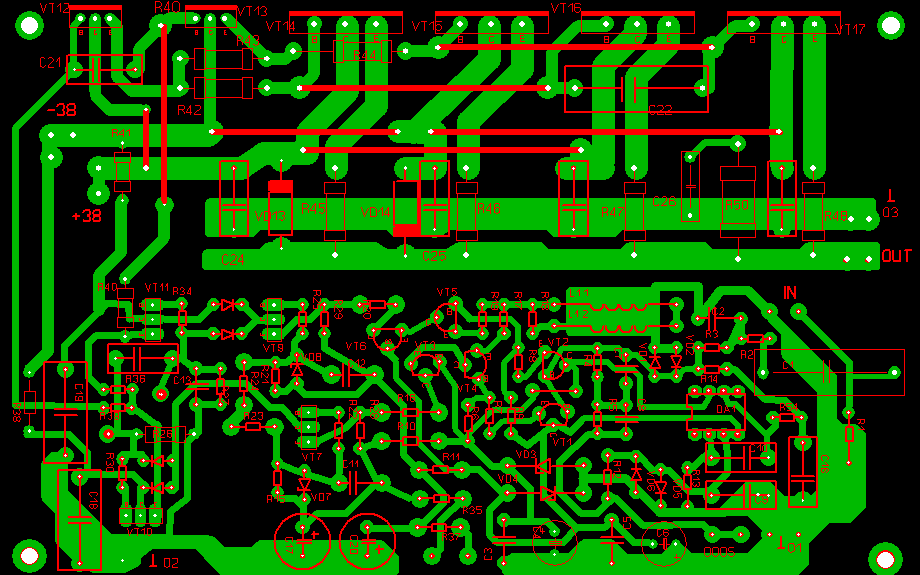

    Ох уж эта компановка. Как ни кручу лучше того, что с самого начала придумал не получается. Но блок выходит выше чем шире Сверху УН, снизу ВК вдоль высокого 200-240мм радиатора шириной 100-140мм. БП впереди. Вобщем как уже делал в суховике. В результате там провода около 3см от кондеров к плате ВК.
    Решил пока так и сделать. Если один блок понравиться, попробую второй сделать зеркальным и прижать к первому так, чтобы линии ООС были рядом в центре аппарата. Некрасиво конечно с точкии зрения внешнего вида... Типа ПК Тауэра.
    Переразвел на черновую плату ВК (под СанКены и свои детали). Не в восторге. Контура не маленькие. После SMD и скрутки проволочками просто колосальные Решил делать из двухстороннего текстолита. Даже с предложенной тут топологии немного можно уменьшить контура.
    Пока предполагаю С21 WIMA MKS-4 1мкфх63В, С22 WIMA MKS-4 1мкфх100В, R43 C2-10 0.5вт 39ом, R42, R44 - C2-10 0.25вт 1Ом (хватит мощи?), R45-R48 C2-14 1ОМ по 6шт в параллель. С24-25 WIMA MKS-4 1мкфх63В (подходят по размерам лучше 100В). Питание +-35В на ХХ.
    Сопротивление R43 можно раза в 2 уменьшить.
    R42, R44 можно и 0,25Вт - мощности хватит.
    R45-R48 будут по 0,17Ом?
    Для снижения паразитной индуктивности лучше поставить несколько конденсаторов параллельно - распределенно по плате ВК.
    Последний раз редактировалось Л. Зуев; 18.10.2012 в 14:05.

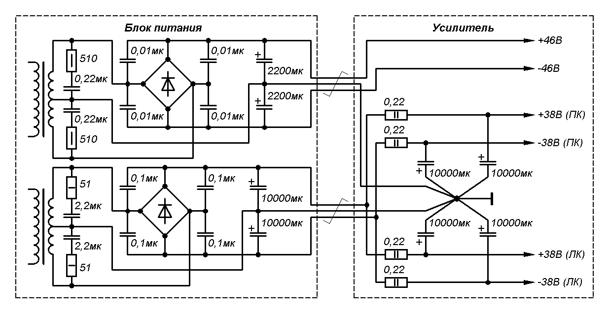

    Леонид возможно ли расположение трансформаторов друг над другом
    Возможно.
    если всетаки я их буду устанавливать в отдельном корпусе что посоветуете насчет соединения их с блоком питания (провода от трансформаторов до диодного моста )
    В блоке питания ничего не соединять, а провода, идущие от каждой обмотки до соответствующего выпрямителя, свить между собой.
    Можно также в отдельном корпусе рядом с трансформаторами разместить диодные мосты и часть электролитов, а к усилителю подводить уже выпрямленное напряжение как на рисунке.
