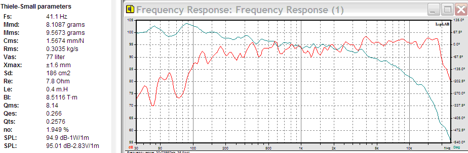

    Снял АЧХ SFR200, какая ровная, только ниже 200 спад.
ID:	102048   Нажмите на изображение для увеличения.

    Это в каком оформлении такая красота?
  18. #857
    13.11.2007
    МО Салтыковка
    77
    12,213
    По умолчанию Re: Широкополосники Sonido
    ovpopov,
    Торнадо - 20 литров.
    Андрей Константинович
    ну с таким то окном конечно ровная да и расстояние наверно от микрофона до динамика где то 6-10см?
  20. #859
    Частый гость Аватар для ovpopov
    28.02.2009
    Россия, Татарстан
    147
    Ну в 6-8 дБ укладывается вроде.
    Да, кстати, какое расстояние?
    А если с 1 метра, то 40-50% уже комната у меня подыгрывает от 600Гц (примерно), или даже раньше.
    Камеры-то нет мерить... Или есть у Вас?
  21. #860
    13.11.2007
    МО Салтыковка
    77
    12,213
    Dmitr_RE,
    200-20000гц, разве мало? Зато без сглаживания....До микрофона 1 метр.
    Стена и потолок покрыты звукопоглотителем...
