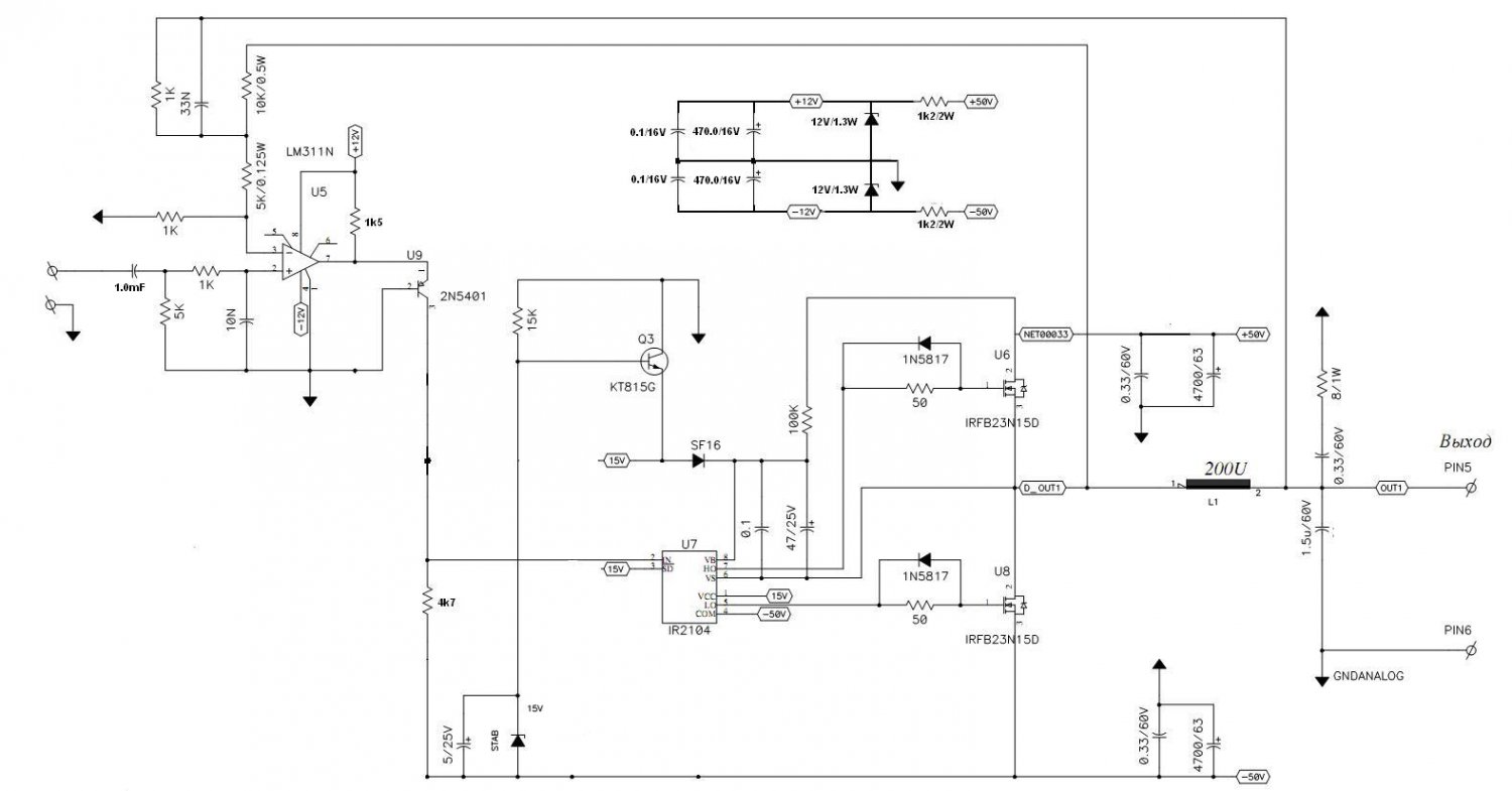

    Цитата Сообщение от Dean Посмотреть сообщение
    конденсатор на второй ноге Lm311 10н чего делает
    ограничивает прохождение высокочастотных помех по входу. Про КУ ничего не могу подсказать...
    ---------- Добавлено в 10:52 ---------- Предыдущее сообщение в 10:42 ----------
    вобщем пол дня извращался над своим несчастьем. доматал дроссель до 270мкГн - плохо, отмотал до 120мкГн, - хрюкает, вернул на 200 - хрюкает, на этом на дросселе поставил крест. начал тогда с кондерами играться на выходе - без результатно....
    тогда решил перенести дроссель за ключи, а не перед входом как раньше - ничего не изменилось. После этого разрезал землю, и каждый вывод на проводках тянул в БП до кондеров - тоже самое.
    Следующим этапом выпаял всю ООС и постаил на обычных(не СМД) элементах - не помогло, после этого начал менять номиналы то увеличивал кондер, то сопротивления - результаты были разные - и пищал, и не работал, потом вернул все обратно, сейчас все хрюкает.....даже не знаю что еще, т.к. драйверы менял, ключи тоже, остается только LM311.

    С кондюком ясно, ну тогда кто-нибудь про Ку подскажите как увеличить
    попробуй качнуть с чего то помощнее...

ID:	91788Седня попробую, колонки с работы возьму, но это проблему то не решит, если будет лучше, тогда хороший пред нужно делать, а я хотел в машине к магнитоле подключать. Короче попробую, завтра скажу. Про Ку вопрос все еще актуален.
    ---------- Добавлено в 15:25 ---------- Предыдущее сообщение в 15:09 ----------
    Так вроде с Ку разобрался (если не ошибаюсь) - это делитель перед третьей ногой LM-ки (10к+5к и 1к на землю) - может просто попробовать 10к уменьшить раза в два, а вместо 1к 2к поставить - ПРАВИЛЬНО ЛИ Я ДУМАЮ
    это не только КУ но и ООС, которой задается частота, так что сильно не советовал бы, хотя если с лампой будешь - то пробуй..
    10к уменьшить
    наоборот, увеличить, вы попробуйте измерить сопротивление цепи ОС, не хорошо промытая плата. ионы хлорного железа могут сильно менять проводимость
    А какое у вас напряжение питания LM311 ? +/-12В ?

    Просто увеличть 10к и ничего не уменьшать? Плату промывал до впаивания детелей
    да 12В...
    Может это Ваш предварительный усилитель хрюкает?
    Вы по входу Д_УНЧ посмотрите на синус.
    Чем Вас не устраивает магнитола как предварительный усилитель? На выход магнитолы вместо динамика включаете свой УНЧ и всё. Ну может ещё делитель напряжения поставить, но это уже по необходимости.
    нет, включал с компа, с ноута, с предварительного АМФИТОН -УП-003, с компьтерных колонок.... и это не хрюканье, а скорее дребезг, срыв генерации, притом этот дребезг начинается в СЧ и ВЧ головках...
    так а что ты на вс. полосу хочешь ир2104??????
    вообще кто от чего класс D раскачивает?
    ты чем на выходе напругу меряешь? если мультиметром, то может бяку показывать;) Ну а если по делу то даже при входном 1,2 В он не слабо играл....
    Я от чего только не приходилось пускать, этот усилитель в свое время пережил ого-го но не пережил одного - когда отвалился затвор
    не в том дело, эти дребезги появляются на СЧ и ВЧ в такт низким. на самом деле на низких их меньше всего слышно, но на сч и ВЧ раздается скрежет...
