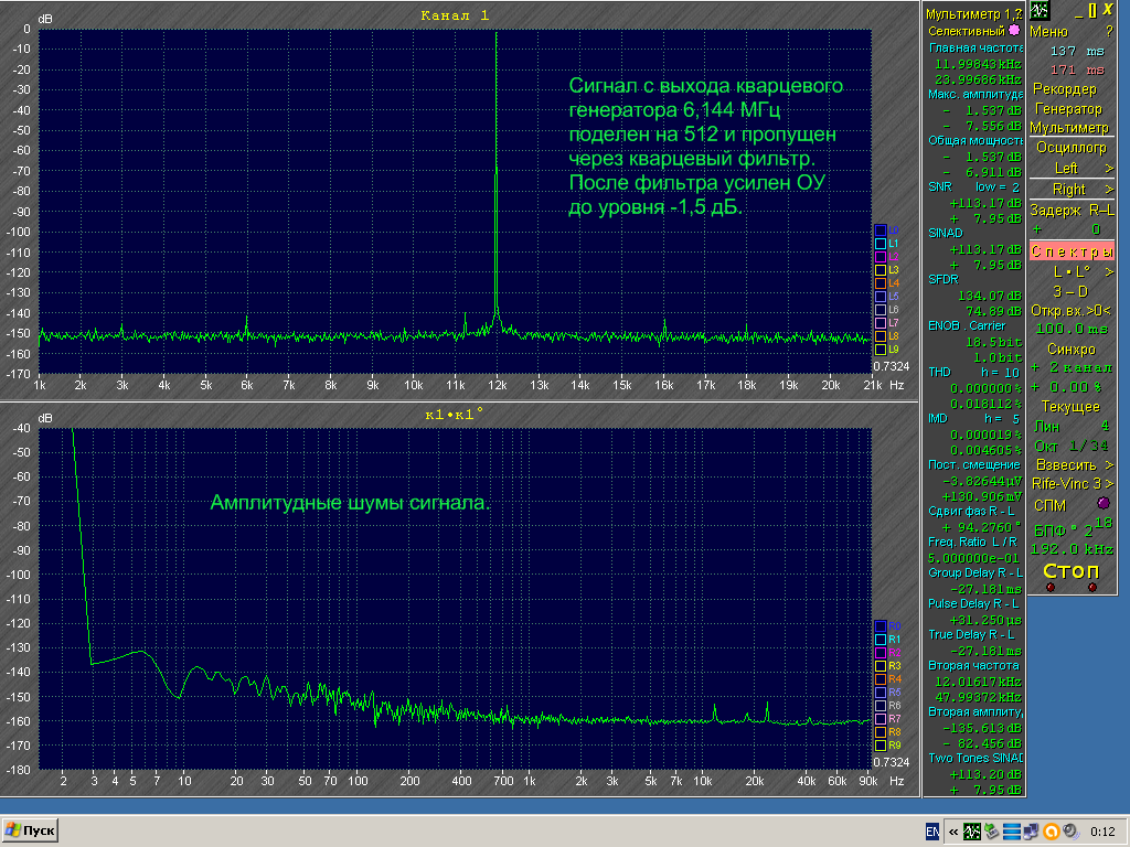

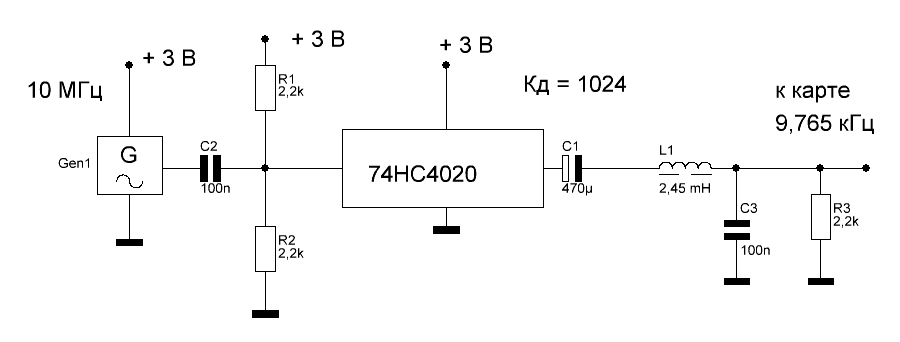

    С кварцевого генератора? Фликкера почти нет. Хорошо сравнить с AK5394 по шумовому полу на разницу между АШ и ФШ.
    Да, кварцевый генератор с делением. Карта с AK5394 "переваривала" форму сигнала меандр. Карта Cosmos при подаче меандра уровнем выше -10 дБ "поднимает" уровень шумовой дорожки на 20 дБ. Пришлось сделать LC фильтр. Схема на рисунке.
    Это "звоночек" для новой ревизии космоса. Надеюсь фильтр 5-7 порядка решит проблему.

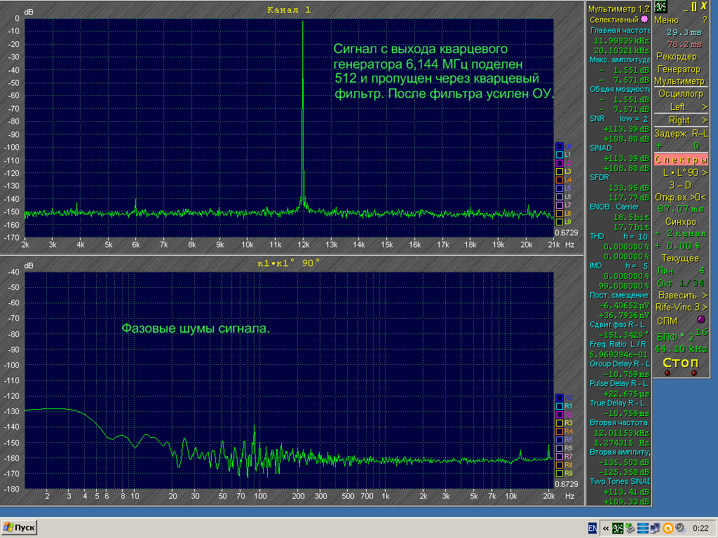

    По умолчанию Re: Космос, как технологии в конце концов рвут архаику АР аналайзеров
    Для сравнения. Карта E-MU1212m с АЦП AK5394A. Вход подан сигнал уровнем 6,5 Вэфф 12 кГц, режим работы "профессиональный".

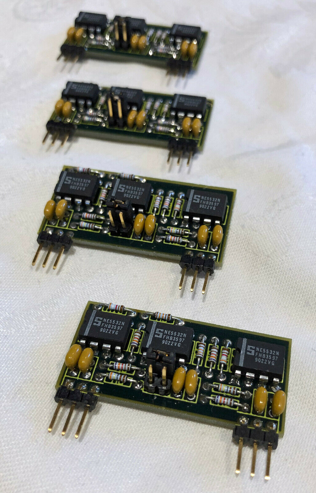

    все как полагается

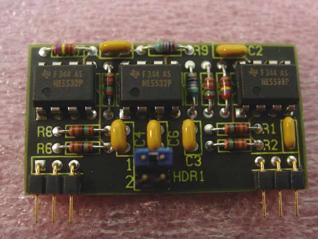

    Фильтры 6-го порядка на ~110 дБ SNR не так уж дороги.
Название:	ebay 5 s-l1600.jpg
Название:	ebay 6 s-l1600.jpg
    И это как понимать - фирма секретная или уже распалась?

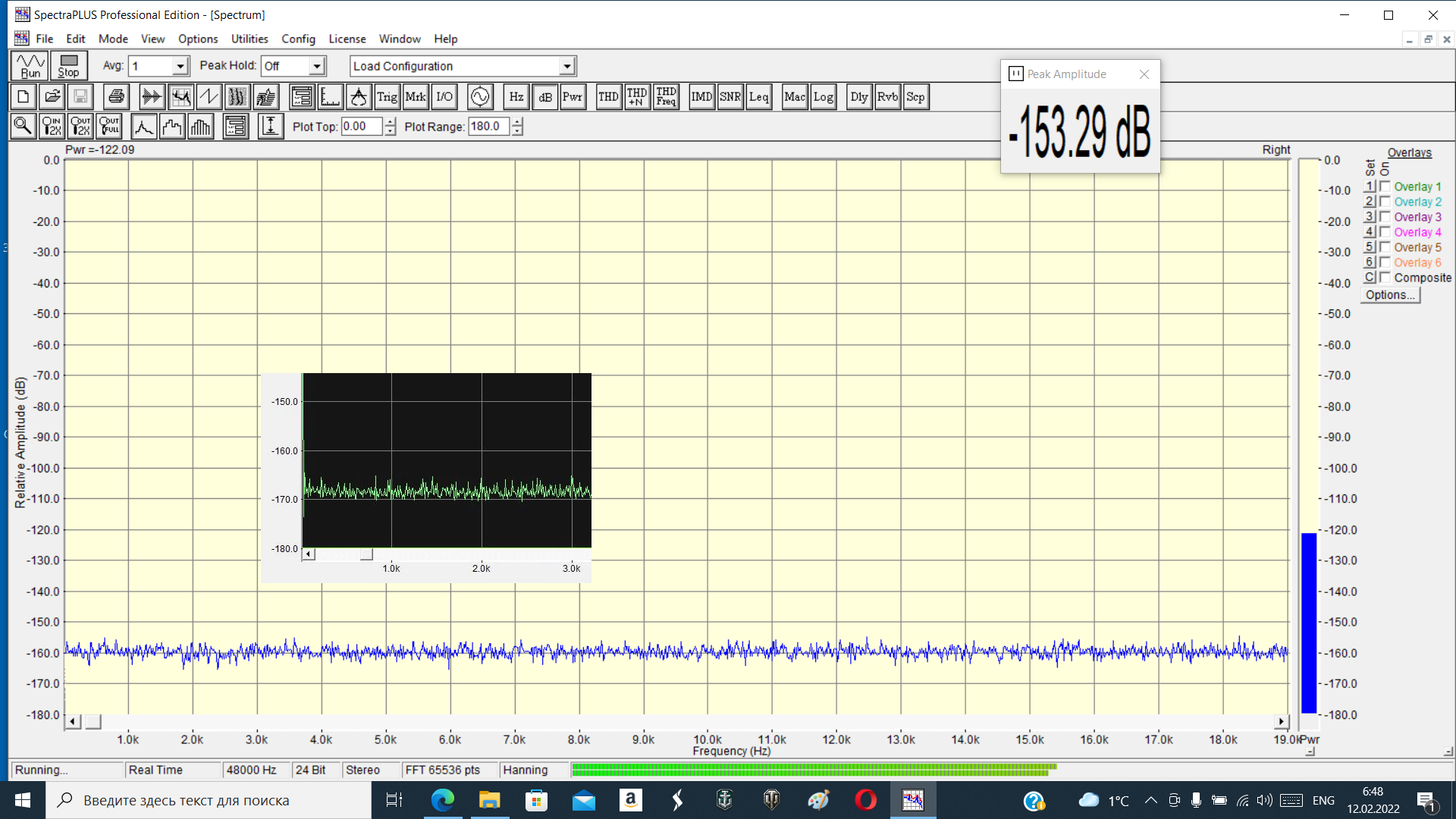

    Помогите разобраться с уровнями. Оригинал измерения АЦП с параметрами "платинового" юнита пусть DR и S/N = 130 дБ
    выполнен IVX по ссылке
    https://ae01.alicdn.com/kf/U74ea2f18...304e930c2x.jpg
    мой экземпляр "В" нормируется как 127 дБ +/- 1 дБ. Пусть по факту будет хуже и DR и S/N = 126 дБ. На рисунке уровень шума с точно такими же настройками анализатора спектра как у IVX
    Уровнь шумой дорожки -168 дБ (измерения IVX), у меня по факту выше на 8 дБ, уровень -160 дБ. Выше на 4 дБ из-за худших параметров АЦП "В" это объяснимо, уровень -164 дБ. По факту измерения шумовая дорожка уровне -160 дБ. Куда делись 4 дБ, кто подскажет?
    Не совсем, у него "моно" в СпектраПлюсе.
    P.S. А чутье переключателями такое-же выставлено? Кстати, а какое?

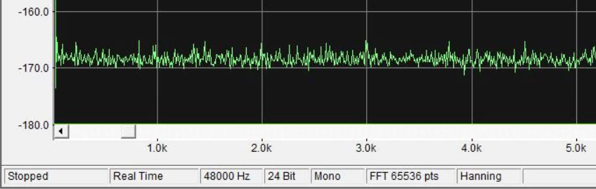

    При выборе режима "моно" в СпектраПлюсе устанавливается режим отображения только "левого" канала на спектре.
    АЦП в режиме "моно" для увеличения ДД. Сигнал подаю в "правый" канал, что бы отобразить "правый" канал на спектре выбран режим "стерео".
    При подаче сигнала в "левый" канал АЦП, его уровень отображаемый на спектре на -6 дБ меньше чем при подаче в "правый" канал и не соответствует уровню измеренному осциллографом.
    Записывал при 1,7 В. Переключал в положение 10 В для контроля. Уровень шумовой дорожки не изменился, одинаковый уровень -160 дБ что при 1,7 В, что при 10 В.
    В программе Осциллометр точно такой же уровень шумовой дорожки -160 дБ при одинаковом окне и частоте дискретизации.
    1) это не моно
    2) это 1М сэмплов ФФТ
    3) справа вверху чек на оверлей 2, видите? Я просто заскриншотил с оверлэя, потому что "стпокадр" дату потерял, видимо даже не в тот же день замерял
    ---------- Сообщение добавлено 20:37 ---------- Предыдущее сообщение было 20:36 ----------
    это же "джиттер тест", понятно, что нужно мах огромный ФФТ делать, а не 64к.
