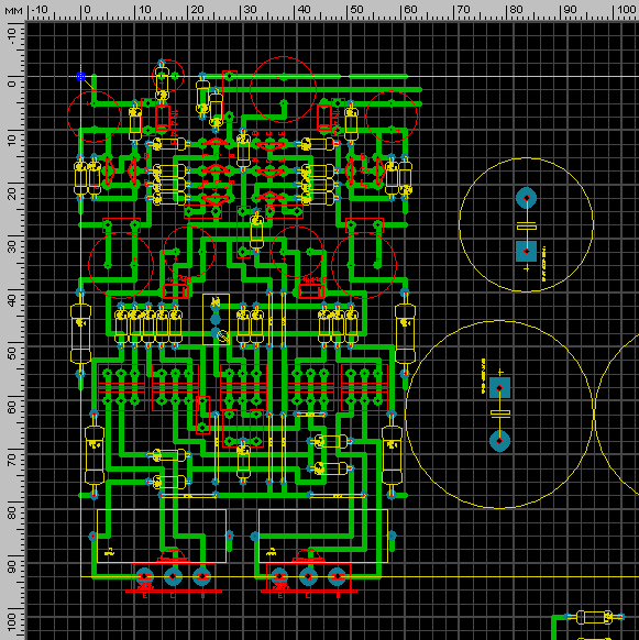

    так под макетку я и развожу в спринте с шагом 2.54мм.
    а на ЛУТ и FR4 я положил - т.к. не чем сверлить.. сначала думал планаром все напаять. но громоздко выходит.
    тут это оффтоп.
    если если интересно - то заходите в мою ветку. я сейчас голову ломаю как расположить БП и защиту относительно двух каналов. По центру не удобно, а с боку - то далековато тянуть земли
    Это как? На любом радиорынке микродрели, моторчики, цанговые зажимы, сверла в ассортименте... Сверлить можно и от руки. А вот соединения на монтажке никогда не сравнятся с плоскими проводниками на нормальной печатной плате.
    Не особо дешево выходит покупать это все. летом я делал печатку для Никитинского - ручной микродрелью неделю на пролет сверлил стеклотекстолит - на 449 дырок - затупил 13 сверел по металлу до состояния тупого гвоздя. как это всё вспомню - всё желание что-то паять сразу отпдадает. а паять я люблю, и монтажником РЭА даже работал.
    Мы с modus2000, обсуждали возможность самодельного уся. Я говорил, что в целом, самый лучший вариант - это заказывать изготовление печаток на производстве...
    но опять же, перед тем как что-то делать на заказ - надо это как-то собрать хоть на макете, и оценить звучание. а в последующем перепаять детальки на другую плату - это дело на полдня.
    Но теперь даже не знаю, будет ли у Модуса к этому интерес после покупки нового уся.
    Нужно обязательно искать специальные сверла для текстолита или стоматологические, обычные по металлу слишком быстро тупятся и вообще плохо сверлят.
    Это несомненно.

    Я это пытался объяснить Модусу, но он видимо не совсем понял о чем я говорил, когда объяснял, что в целом собрать усилитель по принципу Никитина достаточно просто.
    Собрать усилитель на самом деле не так просто. И не дешево. Самое разорительное - это разъемы, конденсаторы, трансформаторы, хороший контроллер управления (типа как у Antencom*a), корпус. Ну и время щас не дешево. Вся фишка в том, что при должном подходе и умении, можно сделать аппарат себестоимостью до $1000 и меньше с отличным звучанием, в отличие от того, звук которых дают пром. аппараты до $1000.
    alexcryke
    , купи микродрель и не парься с макетками. Я много на макетках делал, все равно качество не то. А сверла я покупаю самые дешевые, но много (у нас можно за 10 руб. купить). На одну - две платы хватает, потом я их выкидываю.
