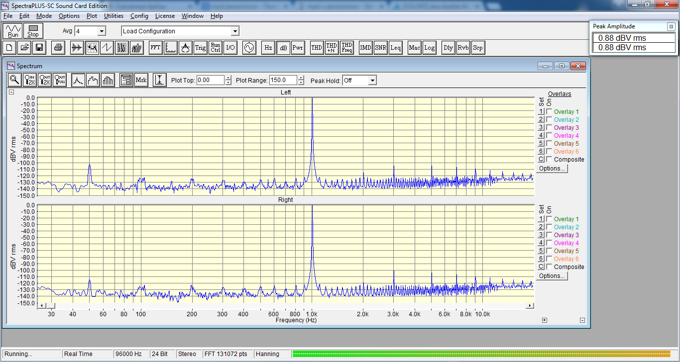

    Немного померил полусобранную железку. Нормально?
    50 гц всплеск, надо менять трансформатор питания кубика видимо.

    да как-то не очень, очень похоже где-то что-то ресемплит. Или ацп и цап на одной частоте на разньіх устройствах
    еще такое (гребешок кратньій 50гц) может бьіть если какойлибо стабилизатор на плате цап не работает, нехватает напряжения. Я б начал с проверки питаний на входе и вьіоде стабилизаторов ЦАПа
