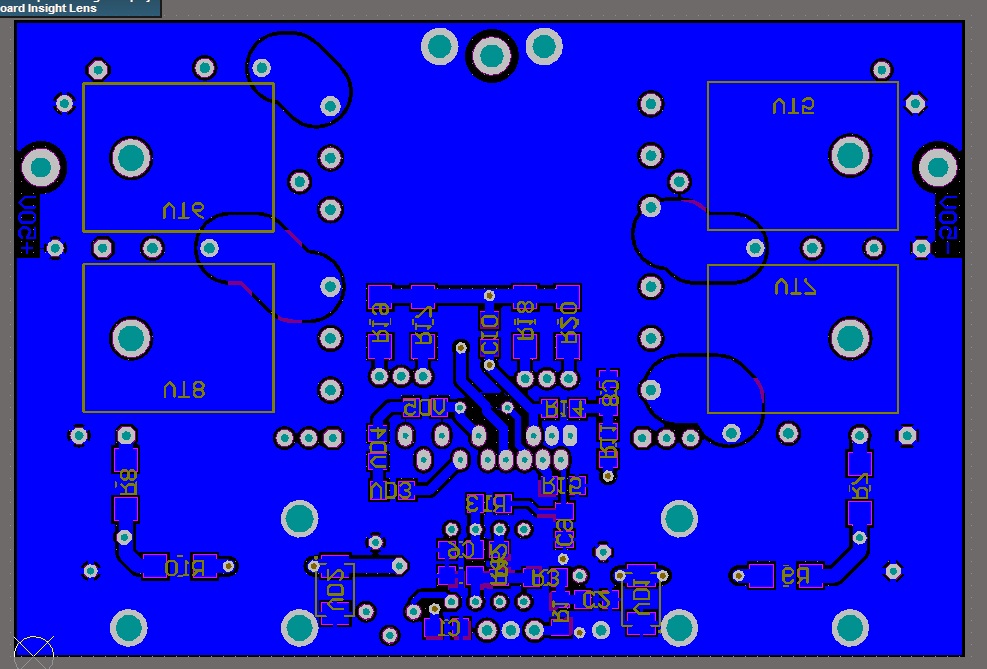

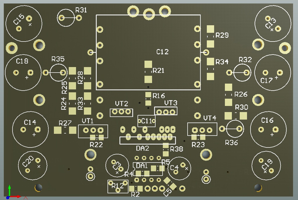

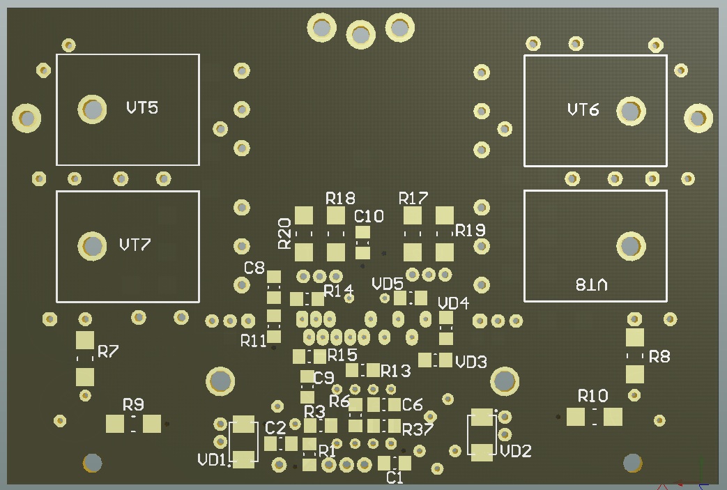

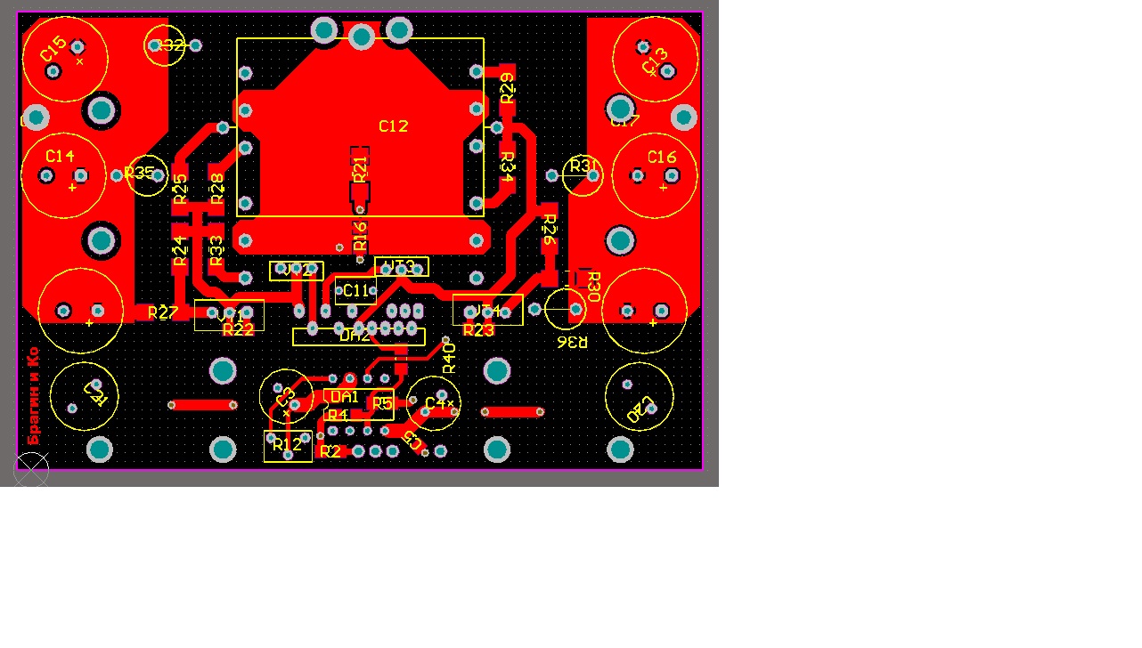

    Доработал схему для возможности использования в композитном включении и нет. Так же улучшил схему питания ОУ. Прошу Геннадия и коллег внимательно посмотреть может что пропустил.
    С уважением Денис.

    Денис , в режиме композита R6 - не устанавливается . Чтобы вход "-" не повисал в воздухе надо бы на землю поставить кОм 100 .
    Помести рядом две схемы - легче сравнивать и проверять .
    Добавил

    Для меня главное что бы все варианты были отражены на схеме.
    Да все вроде бы нормально . Помести рядом картинку с деталями .
    На ПП с 6н. сделай дорожку нормальную (шире) к С10 , а с другой стороны от этого контакта дорожку земляного полигона убери .
    Исправил. Полирую и заказываем ПП?
