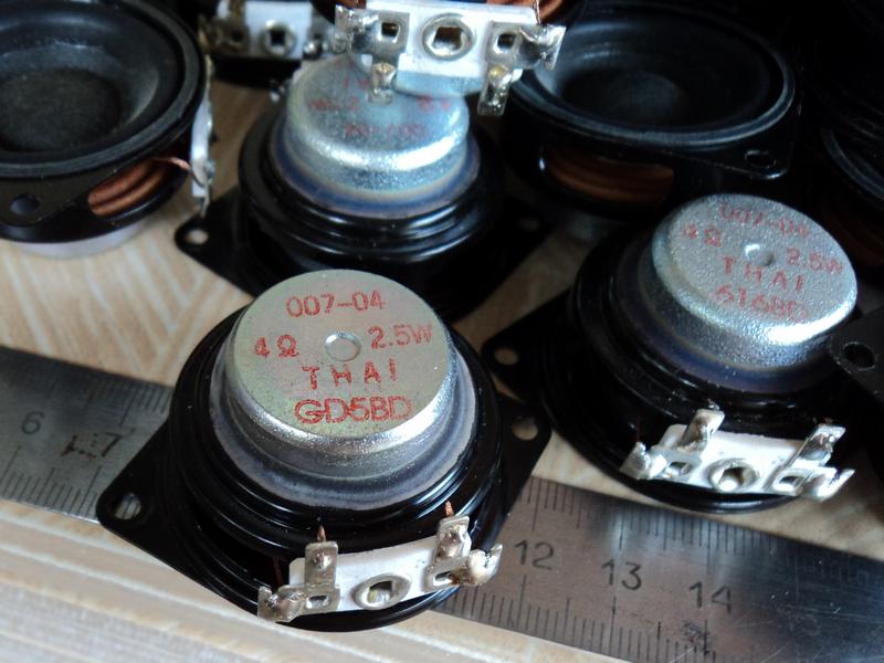

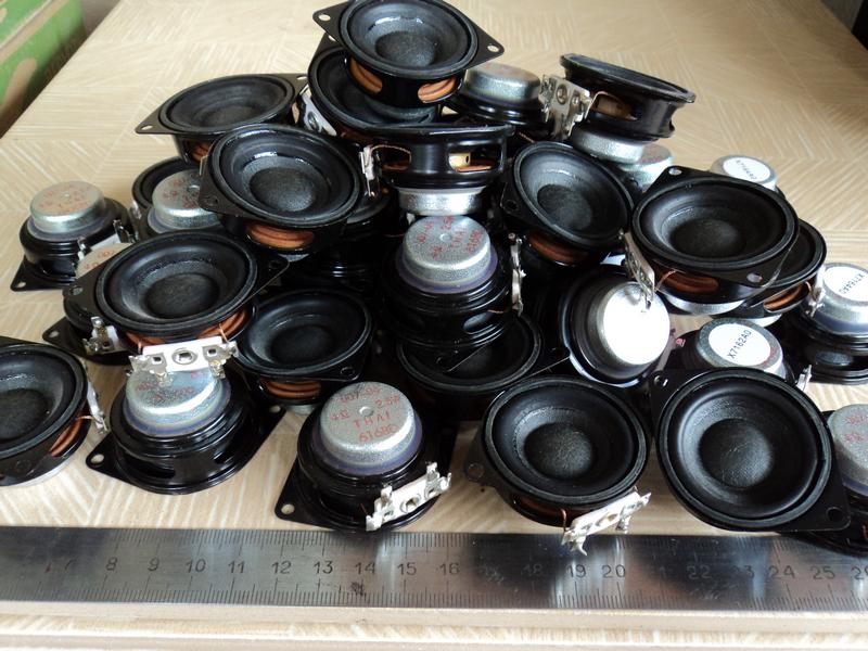

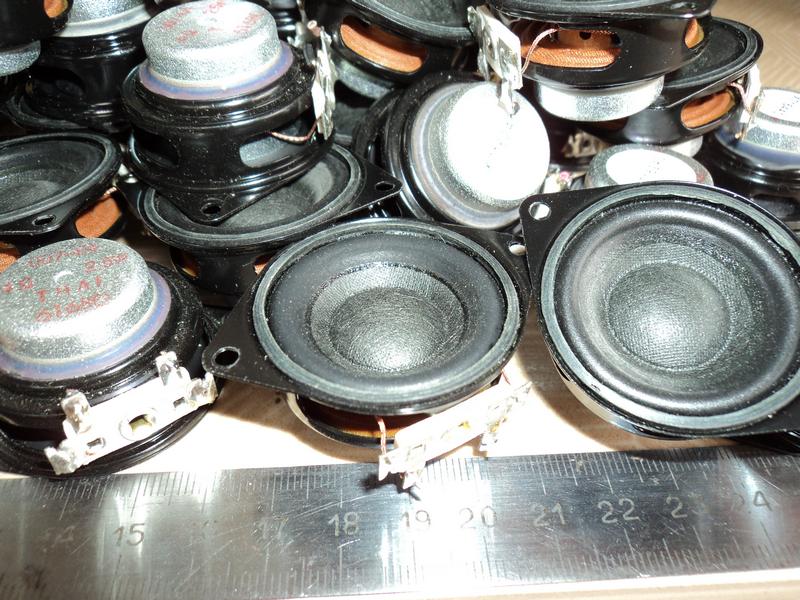

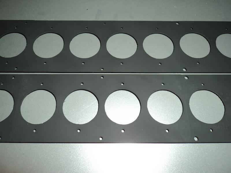

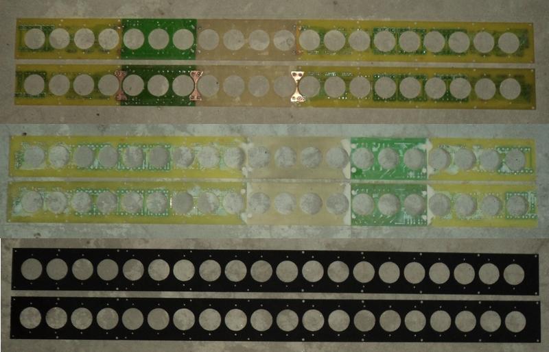

    Решил тоже собрать свой линейный массив. Раздобыл 1,5" динамики. Из кусков стеклотекстолита сделал фланец, зашпатлевал, покрасил.
    Заказал у китайцев красивые черные болтики М3, под шестигранник. Жду их, чем попало крепить не хочется.
    Мне в домашку, еще придется найти форму передней панели (щита). Чтобы АЧХ не была изрезанной.
    Вложение 243134Вложение 243135Вложение 243136
    Вложение 243137Вложение 243138
    С алиэкспресс кучка?
    Рогожин помнится писал, что горка должна быть от пола, до потолка, и желательна коррекция для ВЧ.

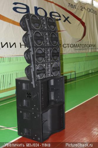

    Цитата Сообщение от Lands Посмотреть сообщение
    rew432, Вы просто привыкли к ЦЫкающему верху от драйвера, в машинах у пацанчегов такой же звук примерно, ВЧ орут и низ гудит. Если по Вашему с ВЧ прям такая уж проблема, как тогда вот ЭТО работает?
    Вложение 218519 http://www.pictureshack.ru/thumbs/80587_rJNZ_c9_d6Q.jpg
    Я собственно после этого поста и ушел с вегалаба, обидно когда тебя за глаза так классифицируют. Глупо конечно, надо было почитывать, все таки не все такие как вы... Между тем, мои практические наблюдения вполне подтверждаются, вот диаграмма направленности на 12 3" палку. А это звучит по причине разной направленности столбцов 3" динамиков.
    Хотелось бы спросить Амано, если он еще появляется тут, как у вас мнение о таком расположении 3" динамиков?

    Цитата Сообщение от rew432 Посмотреть сообщение
    Просто по ушам, а теперь и диаграммой подтверждается. Попробую написать Амано, может все таки прокомментирует, стоит не стоит так компоновать. Просто по конструкции подходяще, дело даже не в погоне за свойствами ЛМ.
    Да все просто: две деревяшки, 2 петельки, 2 динамика и делитесь впечатлениями. Как по мне так "наружу" две "иголки", "внутрь" съедаются чуток ВЧ, но покрытие равномерное.

    Так это, я уже проверил данное расположение, есть некие грабли.
    Что касательно визготонов - ВЧ у них действительно немного странные, у файталей интереснее звук на порядок.
    Отправлено с моего iPhone используя Tapatalk

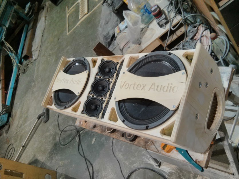

    По умолчанию Re: Акустические системы колонного типа . (груповой излучать или в народе Палки)

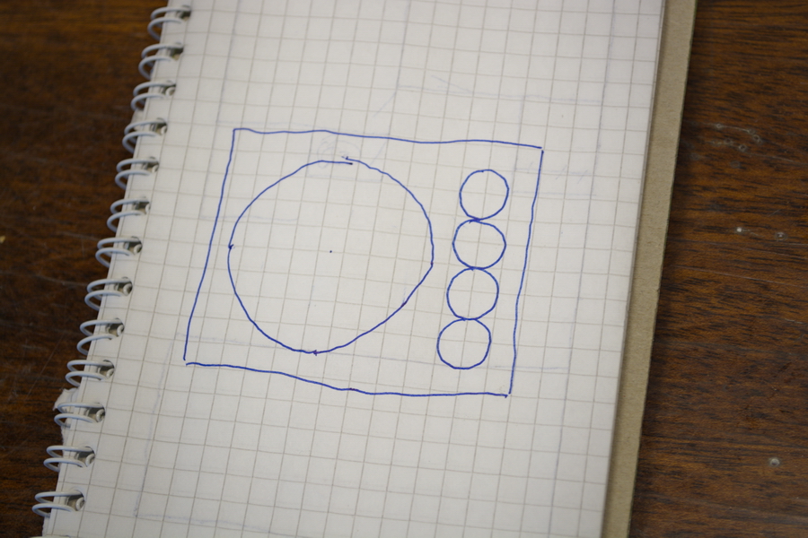

    Дело в том что как я уже писал у меня конструкция модульная - мидбас на 12" + палки на висатонах 12 - 3" + волновод гидра двойная на П-аудио DE-34, их как раз Тумасов хвалил в комплексе с гидрой (действительно, почти не требует коррекции по измерениям) Звук меня устраивает, не устраивает локализация вблизи ну и еще всякие мелочи, чтоб не углублятся, суть засунуть все это в один ящик. Это я к тому что не копирую ЛМ а просто существующиую активную 3 полоску (сабы отдельно) хочу обьединить ящиком, без покупания новых комплектующих.
    Поэтому главный вопрос - вопрос компоновки. Я пришел к варианту Амано только с 1 12" и волноводом между 3", которые хотел расположить как у Амано, только по 4 штуки в столбце, так же перекрестить.
    Меня пугают страшной интерференцией и потерей свойств палки в такой конструкции. Поэтому метаюсь по форумам, в понедельник нести чертеж плотнику, в басбоксе уже прикинул варианты, но все хором отговаривают именно из за перекрещивания и сокращения количества динамиков до 4 в столбце. Насчет покрытия гидры спокоен, т к как то пришлось работать концерт на счетверенной гидре на сторону - заполнение просто чумовое и звучит отлично. Так вот ящих с гидрой по недосмотру чуть сдвинулся с направления, буквально градусов на 20 от направления - зал, и сразу микрофоны на сцене засвистели.
    Кстати вопрос, а центры динамиков двух столбцов будут довольно близко, не сохранит ли свойства ЛМ все 8 динамиков?
  17. #836

    Все верно говорят.
    Если и ставить 4 динамика, то примерно так.
    По сути получается элемент линейного массива, и можно наращивать увеличением кол-ва элементов.

    Уже была у меня такая идея, делать по три элемента на сторону, 1*12+4*3 точно в таком же исполнении как Максим нарисовал. Решается проблема завала на ВЧ как уже отмечалось за счет того, что элементы между собой под углом.
    rew432, что касательно Вашей идеи - посмотрите на фирменные массивы, например L-Acoustics KUDO. Смысл тот же что и у Вас по сути.

    а как же расстояние между центрами излучателей не должны превышать 1/2 длины волны? при такой компоновке 3фе25 должны по верху обрезаться на 2150 герц. как бы и нормально если сверху ВЧ в волнике
    Ну у меня Висатоны, у них расстояние между центрами динамиков в столбце 78 мм. Если в друх сдвинутых друг другу столбцах, перекрещеных то все равно не более 10 см. Сейчас я режу волники на 3 кгц, но можно опустить при желании. Тут еще в чем плюс, волновод то и 3" делю 12ДБ Линквиц все равно есть взаимопроникновение, а значит интерференция, т к получаются все равно на расстоянии, а так получится и волновод и 3" компактно, максимально в пучке центры излучения.
    ---------- Сообщение добавлено 12.48 ---------- Предыдущее сообщение было 12.42 ----------
    Все верно говорят.
    Максим, я прекрасно понимаю что вы собаку сьели по сравнению со мной, и не в качестве поспорить, а в качестве понять...Компоновка Кобры у меня в голове на крайний случай. Почему именно так? Что вас пугает в двух таких же столбцах по 4 динамика? Я просто боюсь в мощности потерять... И покрытие увеличивается, и вроде по отзывам нет сильной интерференции, верха у меня с волновода идут...Просто почему, какие ваши сомнения в чем?
